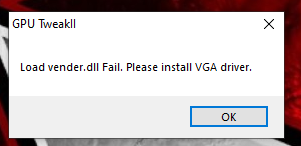

Funktioniert leider auch nicht.
Nachdem ich Afterburner inkl. RTSS deinstalliert habe, habe ich die Version von deinem Link installiert.

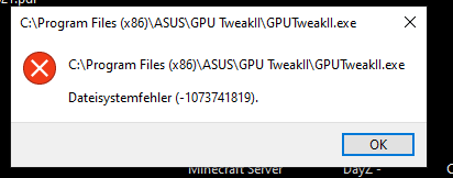

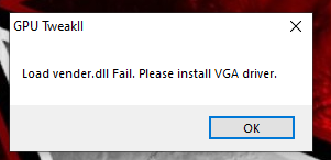

Folgende zwei Fehlermeldungen gab es beim Versuch zu starten:
VGA driver ( Grafikkartentreiber) ist installiert o.O
Mit der zweiten Fehlermeldung kann ich nichts anfangen. Kurze Googlerecherche stellt Windows(benutzerkonten) als Fehlerquelle dar.
