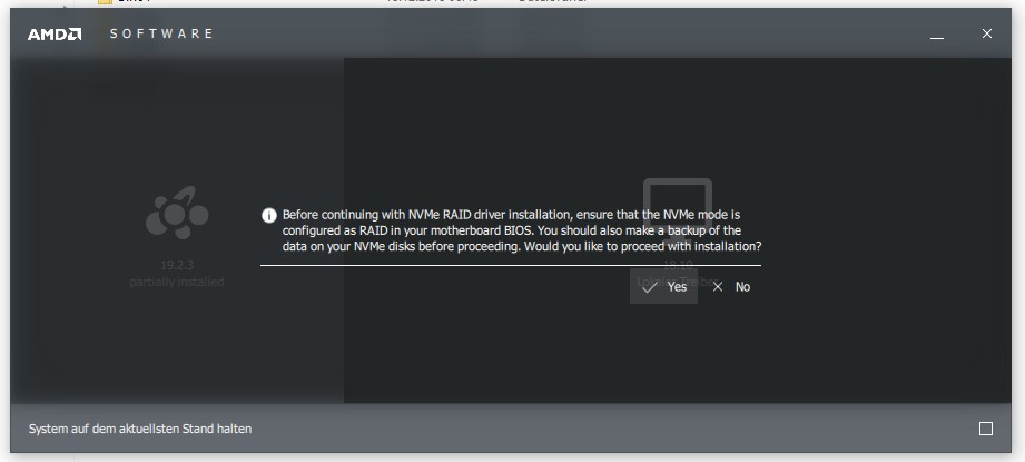

Folgender Hergang:
Ich habe alles ins Gehäuse eingebaut und angeschlossen. Im Handbuch nachgesehen, welche SATA Slots durch das Nutzen einer M2 verloren gehen und gebootet.
ALls lief super. Alle Festplatten erkannt (inkl der M2). Dann habe ich im Hardwaremonitor nachgesehen ob alle Chipsatzmodule, etc erkannt werden un gesehen dass dies nicht so ist. Also auf die MSI Seite gegangen und alle Treiber runtergeladen die ich so finden konnte. Nachdem ich dann alle installiert habe, ist nun das böse Erwachen da. Die M2 die vor Treiberinstallation erkannt wurde, wird nicht mehr erkannt. Beim Installieren des Treiber kommt noch der Warnhinweis, dass NVME auf Raid gestellt werden muss (keine Ahnung ob hier das Prob liegt). Wenn ich im BIOS auf Raid umstelle, bootet der Rechner nicht mehr (da ich ja kein Raidsystem habe/nutze). Selbst wenn ich dann in die Raideinstellungen gehe, wird mir hier aber die M2 auch nicht angezeigt, sondern nur die anderen beiden Platten. Im Bios selbst wird die Platte aber die ganze Zeit angezeigt. Ich habe schon lange im Netz gesucht und alles gefundene hilft nicht.
1.) Datenträgereinrichtung: Hier wird die M2 gar nicht gefunden/als nicht zugewiesener Storage angezeigt
2.) Youtube Hilfevideo bez. BIOS einstellungen: Hier konnte (veraltetes Video, für meinen CHipsatz finde ich keins) der Nvme Slot separat eingestellt werden, was bei mir nicht geht. Kann nur allgemein RAID einstellen oder Allgemein UEFI oder wiedas heißt.
3.) Installations USB Stick eingesteckt und Win Installation gestartet. Hier wird mir die M2 angezeigt und ich könnte windows drauf installieren.
4.) Treiber wieder deinstallieren: Ich habe die gesamten AMD Treiber einmal deinstalliertum zu schauen ob es hilft. ABer nachdem diese einmal installiert waren und das Proble da ist, hilft auch das nicht
Bin jetzt toal ratlos wie ich das Problem behoben bekomme. Irgentwie muss das doch zu lösen sein.
Vielleicht kann mir ja jemand von euch schlauen Füchsen helfen.
Hier auch noch das Bild, welches den Warnhinweis bei der Installation zeigt.
Vielen Dank schonmal,
BylloBeutlin
