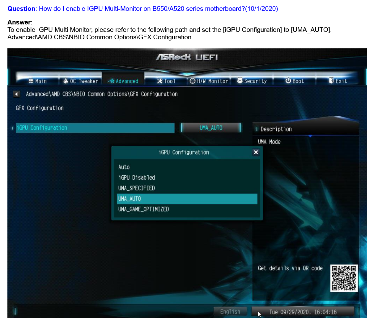

Im BIOS gibt es versteckt eine Einstellung für die iGPU, dort kann man für mehrere Montiore aktivieren.
Zumindest bei meinem Asus TUF B550M.
Menue Erweitere Einstellungen:
NB Configuration
IGFX Multi-Monitor
disabled oder enabled
UMA_AUTO!
