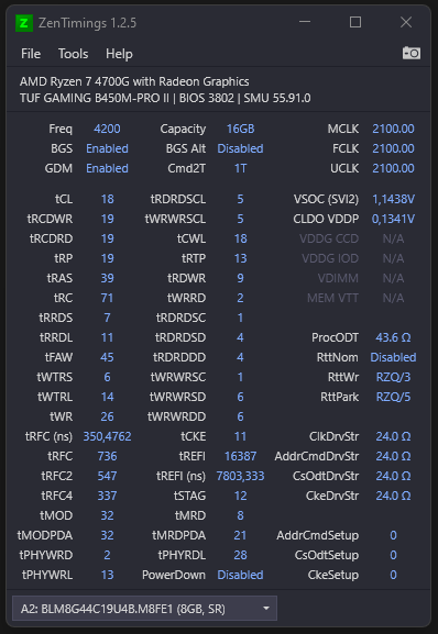

Meine Gaming-Kiste mag das auch nicht, komplett von Netz zu gehen. RAM-OC läuft absolut stabil, aber wehe, ich mache die Steckdosenleiste mal aus.
Mein HTPC mit APU und RAM bei 4200 MHz CL18 macht demgegenüber keinerlei Zicken, auch wenn ich ihn komplett vom Strom nehme.
In beiden Kisten werkelt ein ASUS-Board.
Das ist aber eine ziemlich fragwürdige Sache. Ich bezweifle stark, dass du die IF auf 2,1GHz betreibst. Also greift da ein anderer Teiler und du bremst das System mehr aus, als das RAM OC nützt.
Nope. IF steht bei 2100 Mhz.
Und wenn ich die SoC nicht auf 1,15V gedeckelt hätte, würden sogar 4400 MHz beim RAM gehen.
Reaktionen: rg88
Ein 4700G.
Der 4700G ist, wenn man Glück hat, ziemlich taktfreudig vom IMC her.
Wenn man sich das geben will, kann man auch die SoC auf 1,3V und noch etwas darüber schrauben und mit dem entsprechenden 1:2-Teiler den RAM schon in Richtung 5 GHz prügeln.
Ist natürlich für den Alltag nicht zu empfehlen.
Mehr als die 4400 MHz hab ich nicht probiert. Da war die SoC bei 1,25V.

Raptor85 schrieb:
Krass. Hätte ich so nicht erwartet, besonders nicht von einer APU.
tRC kannst noch optimieren auf tRP + tRAS = 58 statt 71.
Viel bringen wirds nicht, aber du bist ja anscheinend gerne am Limit ;)
Reaktionen: Raptor85
Ach, es gab die Crucial Ballistix Max günstig. Und ich habs einfach mal probiert.
Solange man die VSoC nicht bis unendliche hochzieht und es trotzdem geht, warum nicht?
Da geht sogar noch ein wenig IGPU-OC parallel. ;)
