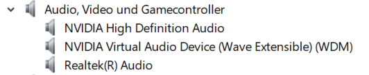

Device Manager:

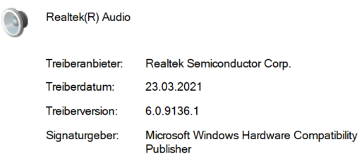

aktuell installierter Treiber:

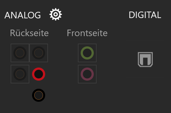

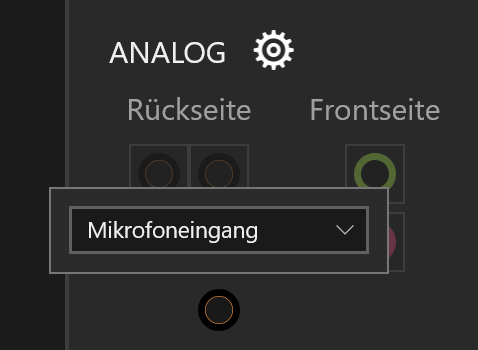

2 Stecker werden an der Rückseite erkannt und einer ist auch als Mikro definiert:
Hier kommt jedoch nie Sound an
Mikroverwendung ist auch zugelassen

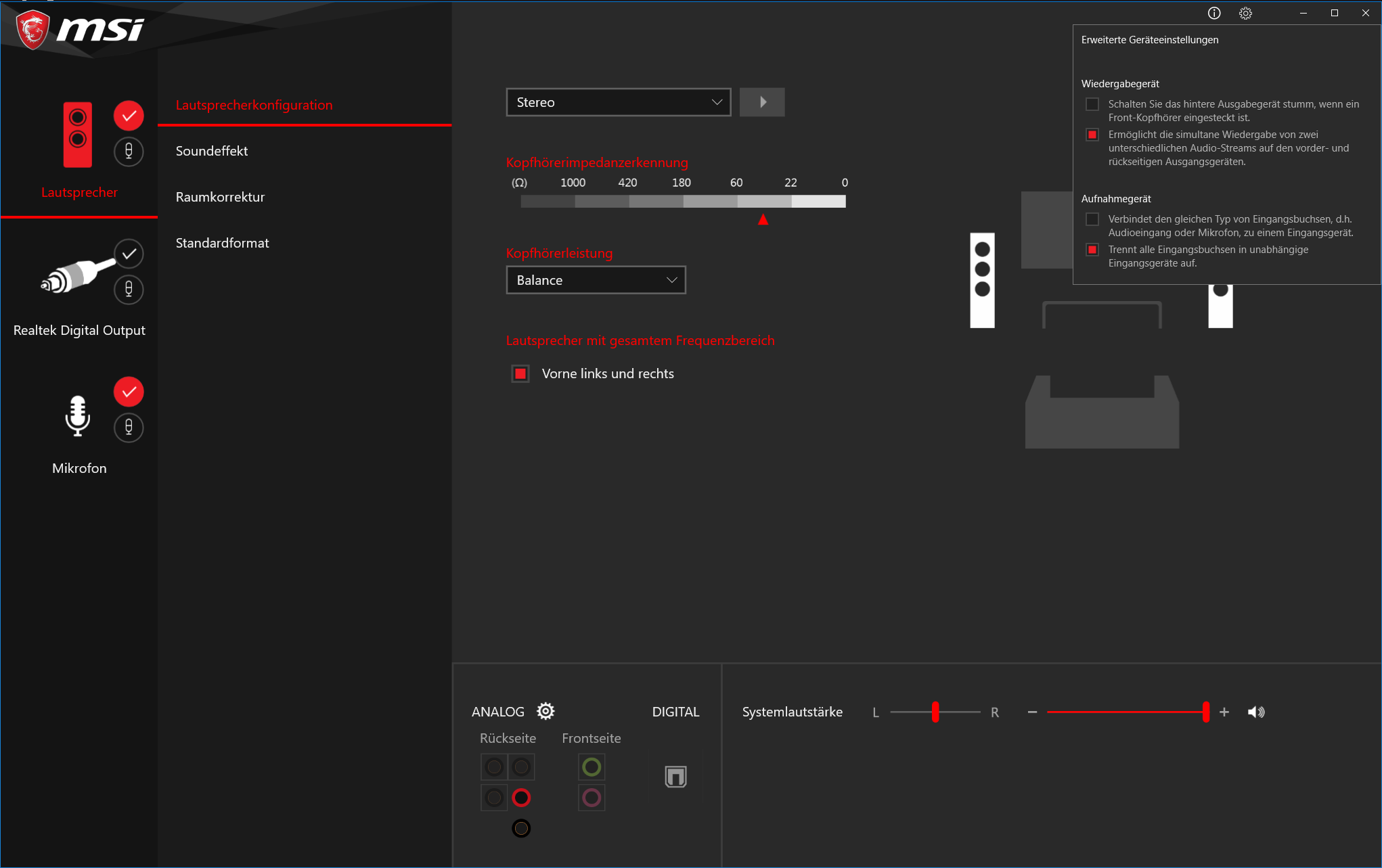

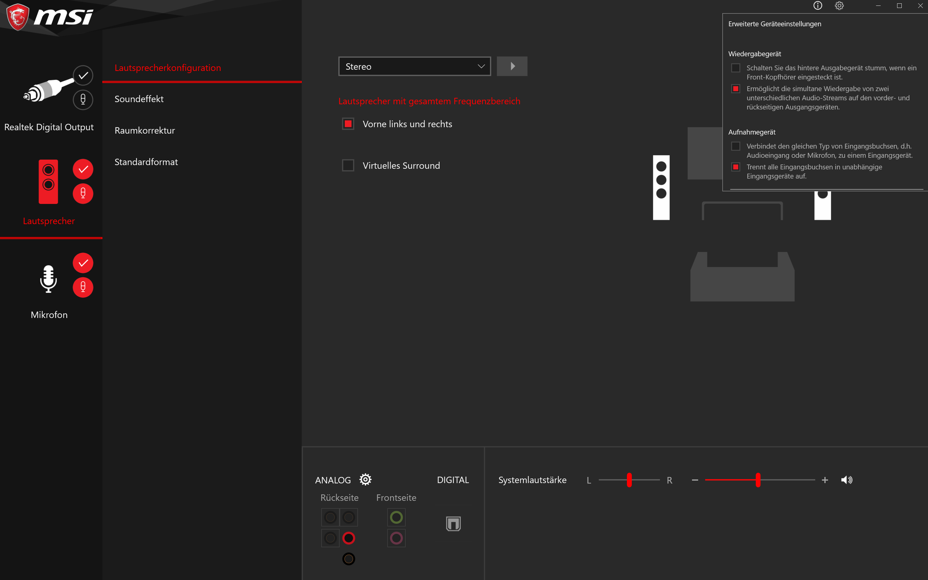

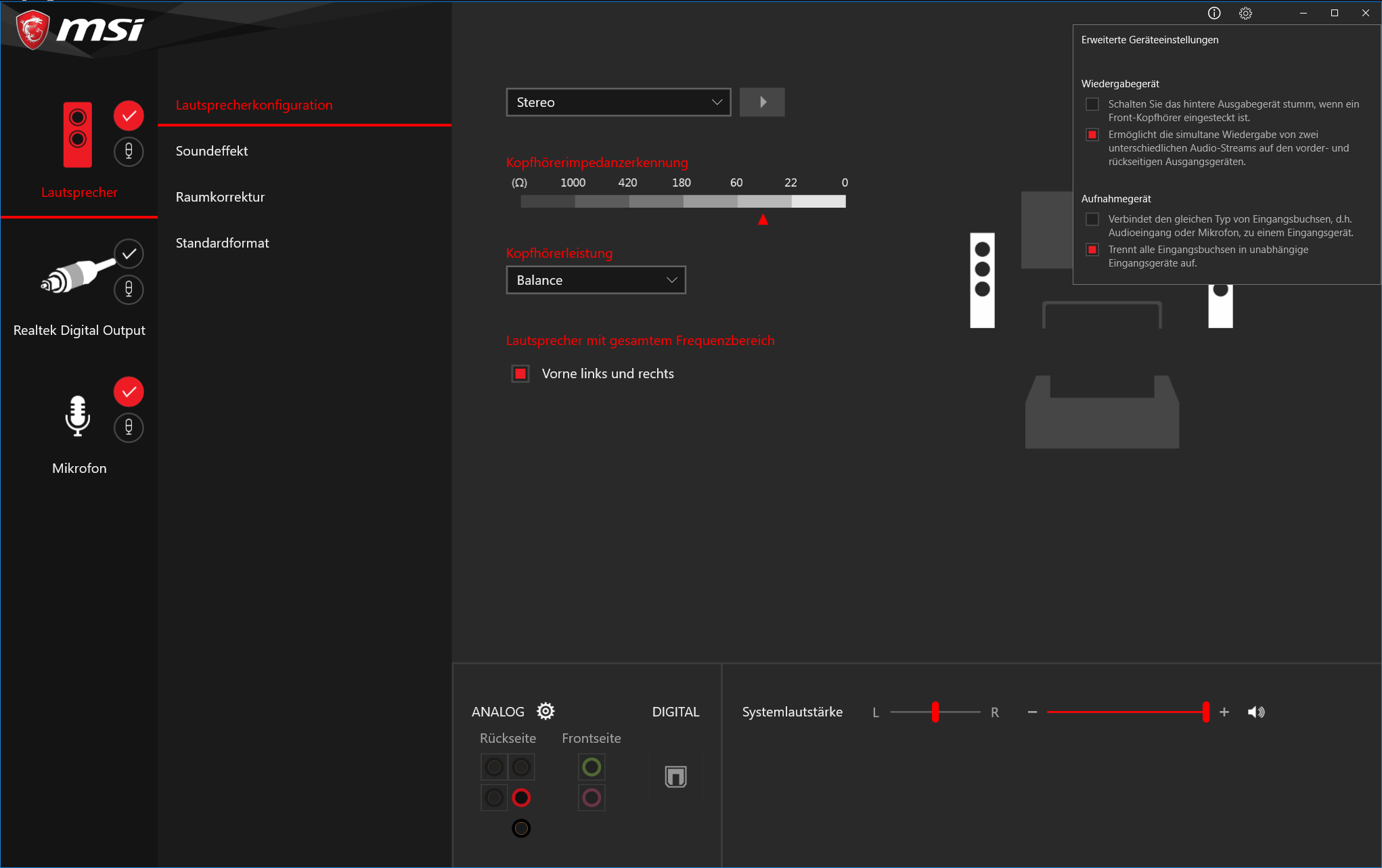

Probiere mal folgende Einstellungen zu setzen
Greetz!
Slaughter
Reaktionen: charliebravo_AT
Greetz!
Slaughter
Danke, immerhin mal eine Einstellung, die ich noch nicht entdeckt hatte und anders eingestellt war, aber leider auch ohne Erfolg :(
