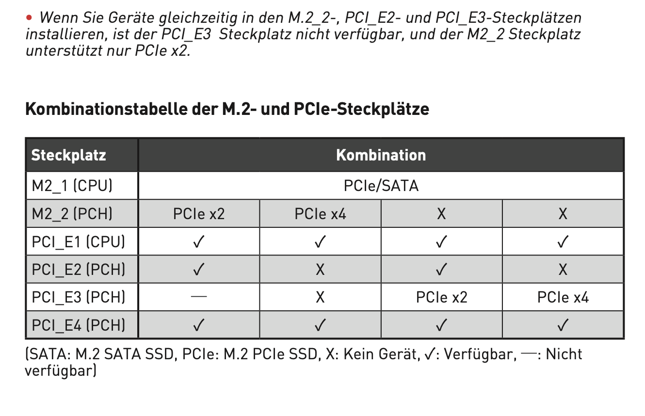

Die WD SN850 wird mir unter Windows allerdings nur als PCI 3.0 x2 angezeigt und entsprechend sehen auch die Daten im AS SSD Benchmark aus.
Im Handbuch habe ich folgende Informationen gefunden:
Ich verstehe die Grafik so, dass die WD SN850 in meiner Konfiguration eigentlich mit PCIe x4 über den Chipsatz des Mainboards angebunden werden sollte, da ich keine Hardware in den E2 und E3 Slot verbaut habe.
Was könnte ich hier übersehen haben? Kann es vielleicht noch hiermit etwas zu tun haben? Auszug aus dem Handbuch:

Wenn ich das richtig deute, dann darf in PCI_E2 und E3 nichts stecken, damit 3.0 x4 funktioniert. Das nur 3.0 und nicht 4.0 auf dem M.2_2 aktiv ist, liegt ja bekanntlich am B550 Chipsatz.
Wenn da bei dir nichts verbaut ist, dann ist das schon tatsächlich jetzt komisch.
Zählst du ggf. irgendwie versehentlich falsch durch und da steckt doch etwas? Was ist insgesamt an Steckkarten vorhanden?
Verbaut ist tatsächlich nur die nVidia 3080 FE und sonst nichts. :)

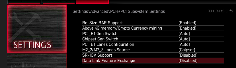

Das sieht bei dir im BIOS ein bisschen anders aus da du die M.2_2/M.2_3 nicht von CPU auf Chipsatz ändern kannst.
Aber du kannst kontrollieren wie die PCI_E1 und andere PCI_E Anschlüsse konfiguriert sind.
Bei anderen Boards hatte ich die Einstellmöglichkeit das man PCI_E2 und 3 auch wechseln konnte.

Danke für eure Ideen. :) Die BIOS-Einstellungen waren soweit möglich identisch.
