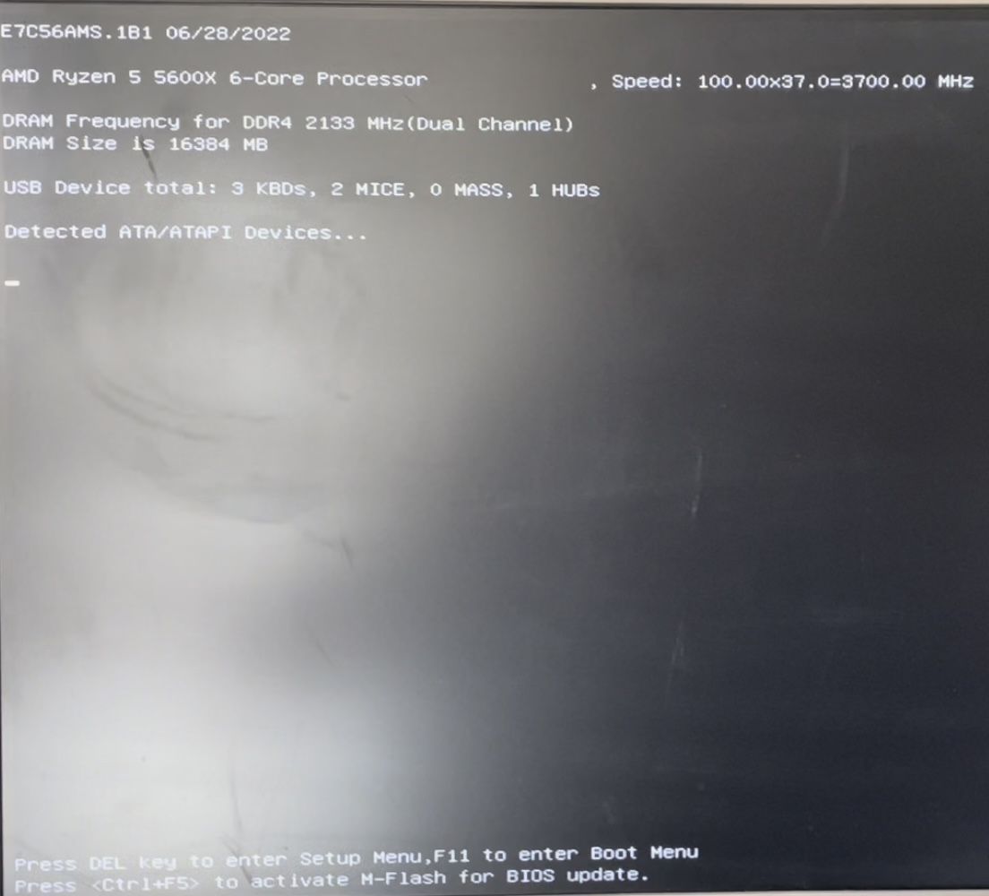

Ich hab jetzt ein Bild angehängt, wie es aussieht, wenn ich das Logo deaktiviere.
Beim Starten leuchtet nur die Boot LED (weiß), aber ziemlich lange, also ein kurzes Aufblinken ist das nicht. Ebenfalls wird im Board Explorer der USB 3.2 nicht erkannt.
Was kann ich denn da machen und gibt es eine Fast Boot Option?
Du hast kein XMP laufen beim RAM. Oder: da läuft ein RAM Test der nicht gut abläuft und den Start verzögert.
Was ist der "Board Explorer"?
Die Suche nach ATA Devices irritiert mich ein wenig. Fastboot wird dir diesen großen Unterschied nicht ausgleichen. Was hast du nun alles angeschlossen an deinen Rechner? Evtl. mal alles abgesteckt?
Ich habe auch irgendwie das gefühl du solltest nochmal ins BIOS und da alles durchgehen.
Reaktionen: Aduasen und Nutzerkennwort

Bei MSI gibt es (zumindest bei mir) eine Option beim RAM wie oft dieser neu getestet wird mit den Einstellungen die man gewählt hat bevor zurückgeschaltet wird. Evtl. greift das bei dir weil der RAM seine 3200 nicht erreicht und das wird je nach Einstellung mind. 2x geprüft und dann auf JEDEC umgestellt.
Ist das evtl. bei dir der Fall?
Wie gesagt; gehe nochmal ins BIOS und schaue dich da gründlich um was du da eingestellt hast. Kostet etwas Zeit, das ist aber nunmal so.

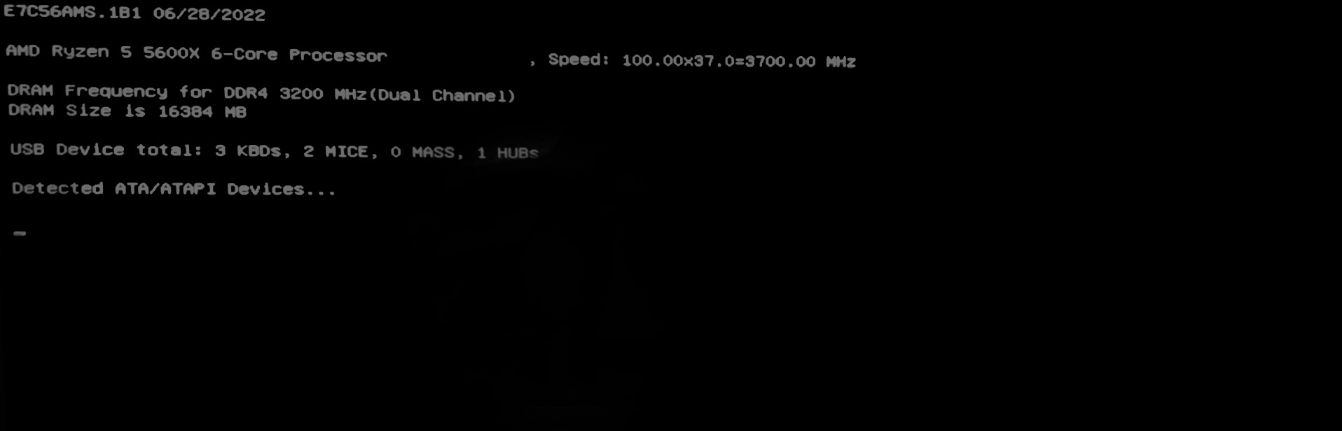

Die SSD ist die erste Boot Option. Als Bios Mode ist UEFI eingestellt. Im Bios habe ich die Taktfrequenz des Arbeitsspeichers auf 3200MHz gesetzt. Ebenso hab ich eingestellt, dass der RAM nicht nochmal getestet werden soll. Trotzdem dauert das Booten noch lange.
Ich habe Tastastur, Maus, 2 Monitore, Headset und ein Mikrofon angeschlossen.
Ich hab nochmal ein Bild vom Bootvorgang angehängt.
"Windows Boot Manager" sollte das eigentlich sein im UEFI Modus.
Hier kann man sehen was und wo das eingestellt werden kann.
Das gelb Markierte ist der Boot Manager, in Klammern steht die Bezeichnung der SSD. Hier eine 500GB große M.2 PCIe 4.0 NVMe
