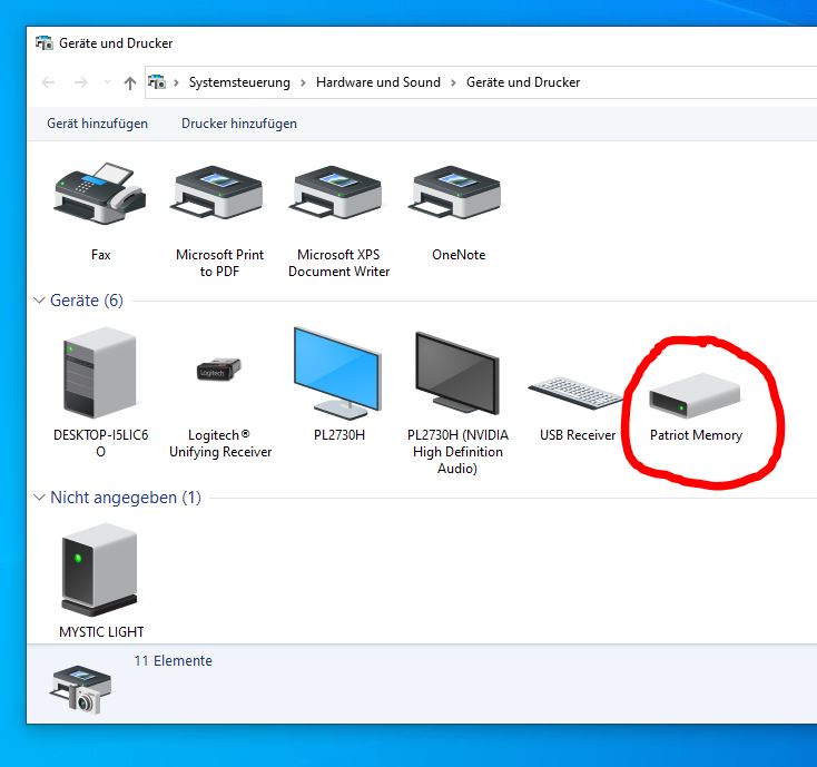

Normal taucht der Stick wie hier zu sehen ist unter Geräte und Drucker auf (rot markiert). Jedoch nicht bei dem besagten USB Anschluss. Zugreifen kann man über den Explorer aber auf den Stick.
Mit dem Funkempfänger vom G533 funktioniert das Headset auch an dem "defekten" USB Port, jedoch sagt die Software das Headset ist nicht verbunden, es lässt sich somit nicht einstellen. Auch eine Webcam konnte über den einen USB Port nicht gesteuert werden.
Das Problem betrifft nur den einen USB Anschluss und es ist egal welchen USB Stick ich verwende.
