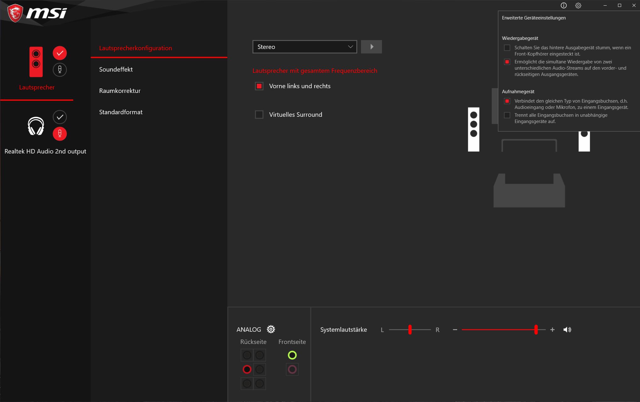

Wo stellst du denn genau was ein? Screenshot? Funktioniert bei mir tadelos:
Durch das setzten des Hakens: "Ermöglicht die simultane Wiedergabe ..." Habe ich dan links beide Ausgabegeräte anstatt nur das momentan Aktive und kann dann mit einem Klick umswitchen zwischen den beiden. Ich habe allerdings das B450 Tomahawk MAX

Ok, habe es hinbekommen. Man musste unten bei den Settings sowohl beim Mic, als auch beim Audioausgang beides auf "Lautsprecherausgang" stellen, sonst kam es da scheinbar zu Problemen.
