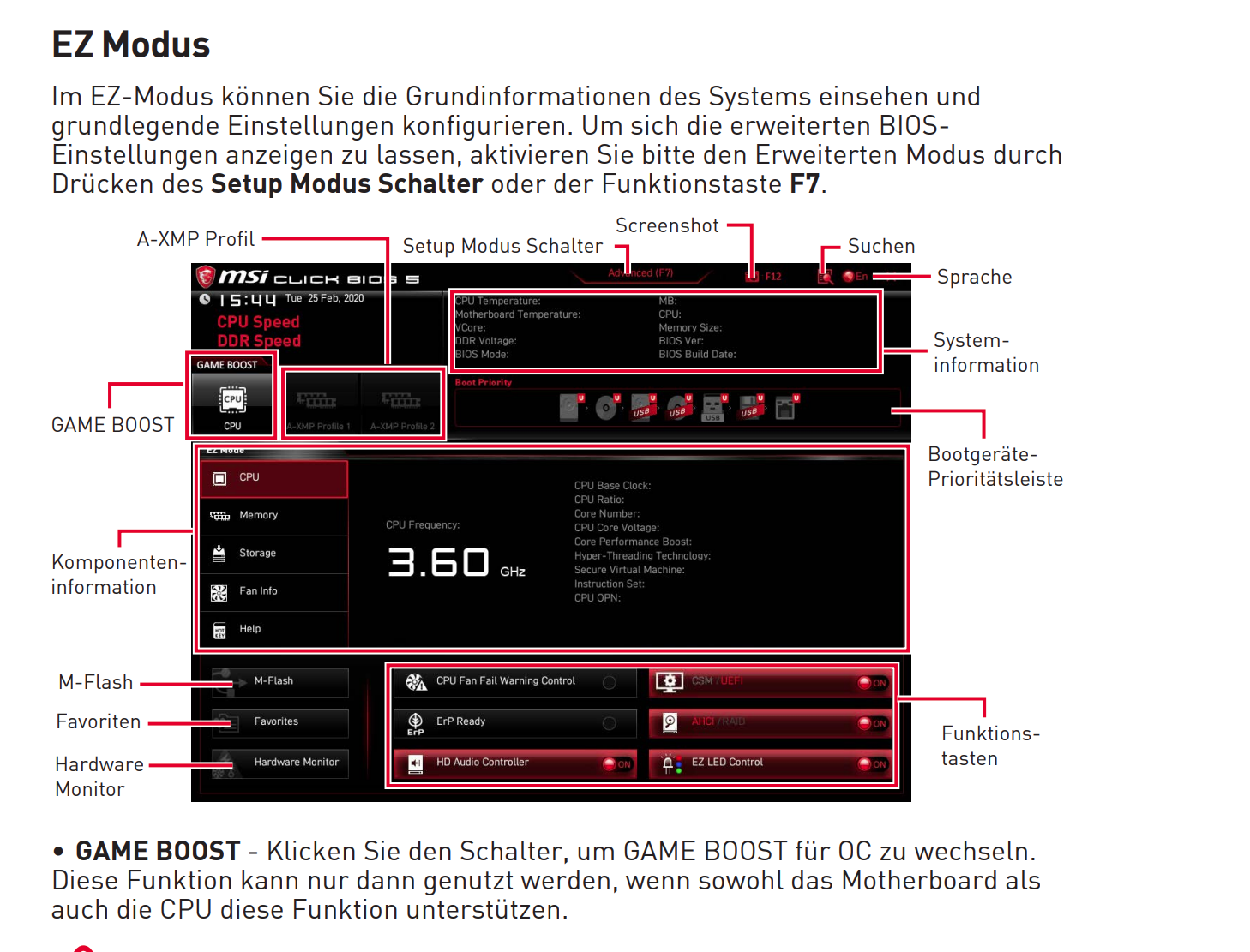

@Eisieeeeh
Das ist aus den Handbuch, schau mal ganz unten rechts, da steht EZ LED Control.
Damit kann man die LED ausschalten aber nur die die über das MB selber gesteuert werden, RAM und GPU bleiben an.
Zum Thema Dragon Center oder auch nur das neue Center, diese haben mir schon ein paar mal die Windows Installation zerschossen da sie sich sehr tief ins System eingraben.
https://download.msi.com/archive/mnu_exe/mb/M7C02v3.1-EURO.pdf

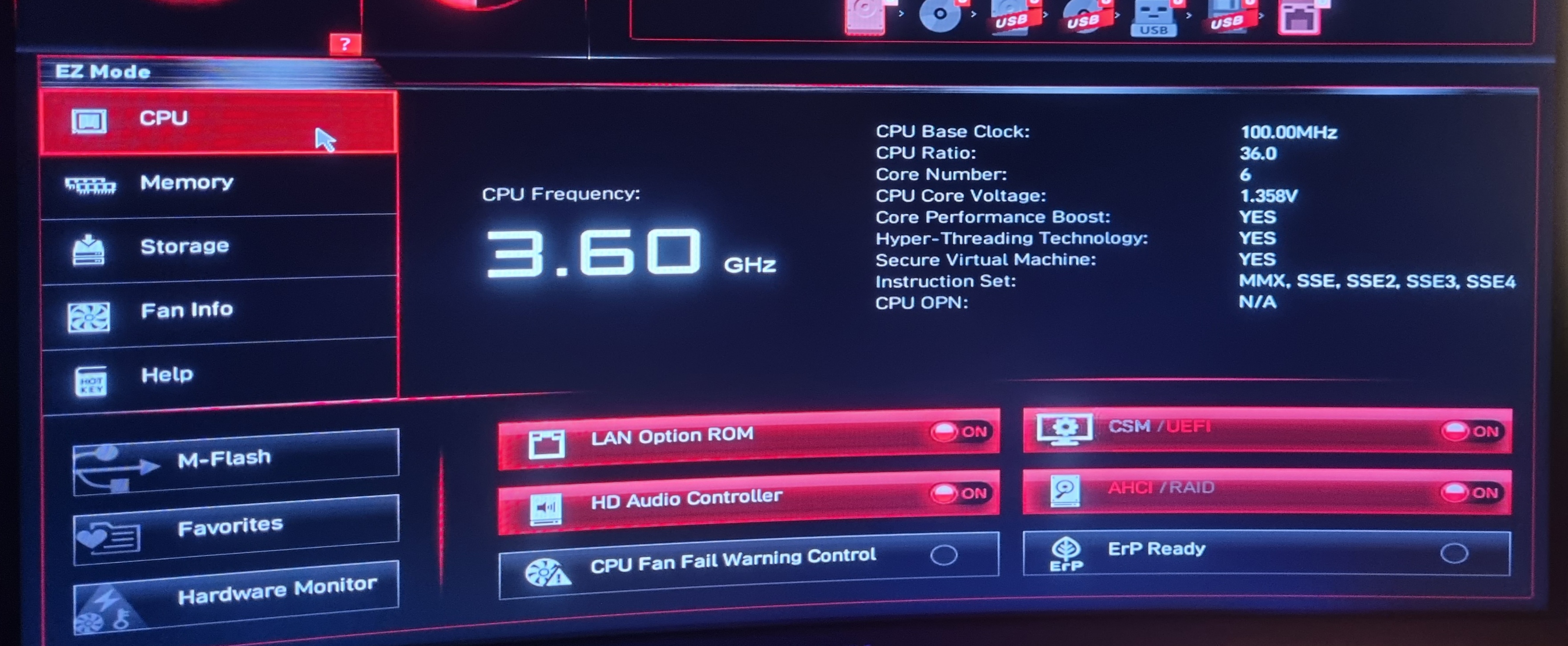

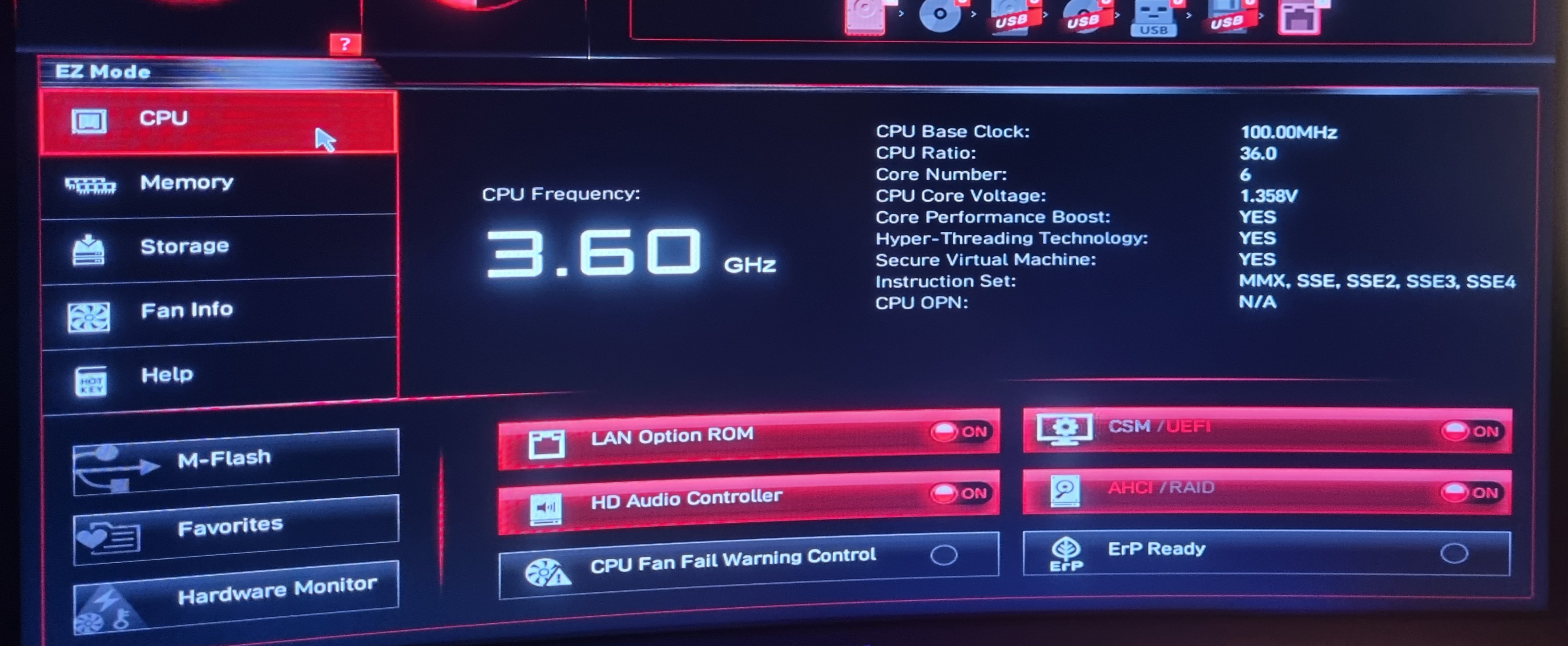

Müritzer schrieb:
Bei mir sieht das so aus: alles da außer EZ LED Control
