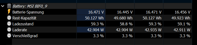

HW-Info zeigt mir btw nun 3,3% Verschleiß an ;-(
Eine Akku Kalibrierung habe ich noch nicht ausgeführt, die dauert offenbar eine ganze Weile. Werde ich aber morgen definitiv mal machen.

yoyo 3,3% nach so kurzer Zeit. Bei dem Tempo ist der in einem Monat durch. Wie oft hast du den Akku schon entladen?

Das Notebook habe ich zweimal auf 100% geladen nachdem der Akku jeweils auf 20-30% Kapazität gesunken war. Seither ist das Gerät permanent am Netz und läuft im Akku Schutzmodus. Sprich unter 50% wird geladen, ab 60% ist wieder Schicht im Schacht.
Morgen werde ich mal die Akku Kalibrierung starten, aber ich gehe auch davon aus, das irgendwas mit dem Teil nicht ganz ok ist.
