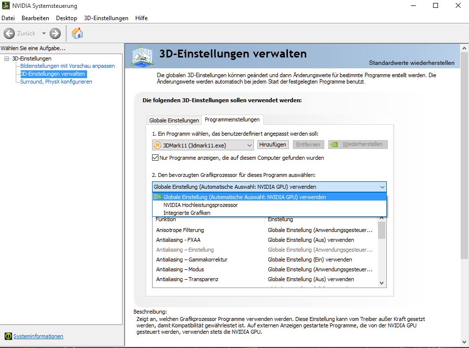

Du kannst die GPU´s aber auch in der Nvidia Systemsteuerung den Programmen direkt zuweisen, dann starten diese direkt z.B. mit der GTX960M.
iTzZent schrieb:
Das funktioniert leider nicht, denn die Videoausgänge sind alle stets an der der IGP angeschlossen, das Signal der dedizierten GPU wird einfach nur über die IGP geschleift.
Hab ich befürchtet, scheint bei meinen bisherigen Notebooks noch anders gelöst zu sein
Schon probiert, hilft leider nichts. Das Programm erkennt halt alle aktiven Grafikkarten und käme auch mit Mischbestückung in Grafikkarten zurecht. Der Hersteller arbeitet aber an eine Lösung für uns, sind wohl der erste der das so mit der Broadwell Grafik nutzt.
