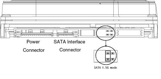

http://www.samsung.com/global/business/hdd/faqView.do?b2b_bbs_msg_id=126&orderNum=2
Da gibt es einen Patch um die Platte umzustellen auf 1,5 GB (Sata 1)
f SATA 3.0Gbps is connected with some mainboards which can only support SATA 1.5Gbps,
the system should be stopped or hanged up.
* Cause
When SATA 3.0Gbps is connected with some mainboards which for only SATA 1.5Gbps, the mainboard is applied to it by SATA 1.5Gbps automatically.
But some kind of mainboards can't support it.
Das Bild habe ich hier gefunden.
hmhm
danke fürs raussuchen, das Bild hatte ich aber auch scho gefunden. Nur sieht es bei mir so aus wie an dem angefügten Bild. Wenn ich es auch so jumpere wie auf dem Bild, passiert einfach -nix-

Die Tools, HUtil, ESUtil oder auch das SFFlash von Samsung bringen rein nichts. Bei HUtil kann ich unter dem Menüpunt Spped zwar noch die einzelnen Speed-Modi auswäglen (UDMA66,100,133,SATA) und auch schreiben, nur wird das anscheiend nicht übernommen, denn anschliessen sehe ich unter Status stets "SATA" Da ändert sich nix
Bie ESUtil kann ich nicht mal mehr die Modi auswählen, da ist die Liste einfach leer.
Will ich mit SFFlash die Platte flashen, passiert einfach nichts, nichtmal eine Fehlermeldung.

Das MB kann nur SATA-1,5MB - der Jumper an der Platte sollte gesetzt sein -
