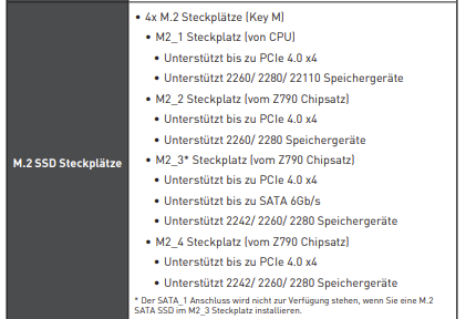

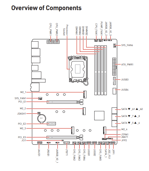

der prozessor hat 20 lanes, aufgeteilt in 16+4 oder 2x8+4. so oder so ist die ssd immer unabhängig im ersten m.2 slot.
Blick ins Handbuch gibt dir eigtl. alle Informationen:
