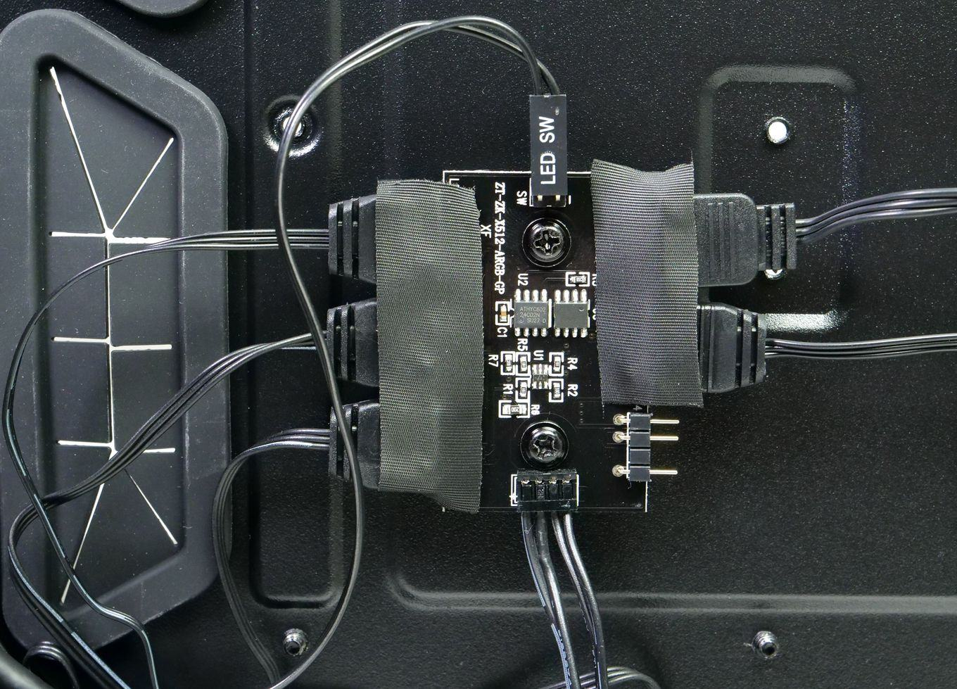

Hallo, ich habe mir gestern das oben genannte Gehäuse geholt. Ich hab ein B450M Mainboard. Als ich alles angeschlossen habe, haben die Lüfter sich gedreht aber die LEDS haben nicht funktioniert. Kann es sein das die ARGB Platine dann geschädigt sind? Und von wo bekommt die Platine überhaupt den Strom? Wäre froh wenn mir jemand helfen würde wie ich die RGB zum laufen bringe.
Werden die LED´s der Lüfter mit einem separaten Kabel angeschlossen? Also hat der Lüfter ein Kabel für den Antriebsmotor und eins für die Beleuchtung?
Wo hast du das Kabel für die LED´s des Lüfters genau angeschlossen, direkt an das Mainboard oder an diese ARGB- Platine? Wenn an die Platine, wie hast du die genau verkabelt? Wo wird die Platine selbst angeschlossen?

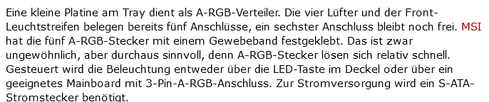

Hat die keine Buchse für einen extra Stromanschluß!? Wird diese Platine auch mithilfe eines USB- Kabels mit dem Mainboard verbunden?

Hast du z.B. dieses SATA- Kabel mit dem Netzteil verbunden!?
Also die Lüfter haben 2 Anschlüsse. Einmal für das mainboard und einmal für die Platine. Aber die Platine wo 5 Stecker sind jeweils 4 für Lüfter und der andere glaube ich für das MSI Logo. Nur frage ich mich ob sie überhaupt Strom kriegt. Kann ja mal ein Bild rein senden wie es zur Zeit aussieht.
Oh nein das sata Kabel habe ich tatsächlich nicht verbunden 😅. Kann mich aber grad auch nicht daran erinnern das ich so eins drinnen hatte

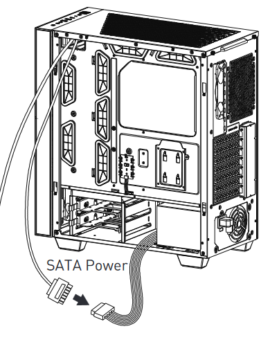

Wenn ja, dann muß das vieradrige Kabel, das hier auf dem Bild nach unten weggeht, mit dem Netzteil verbunden werden!
Ich nehme doch an, daß an dem anderen Ende des Kabels ein Sata- Stecker vorhanden ist!?
