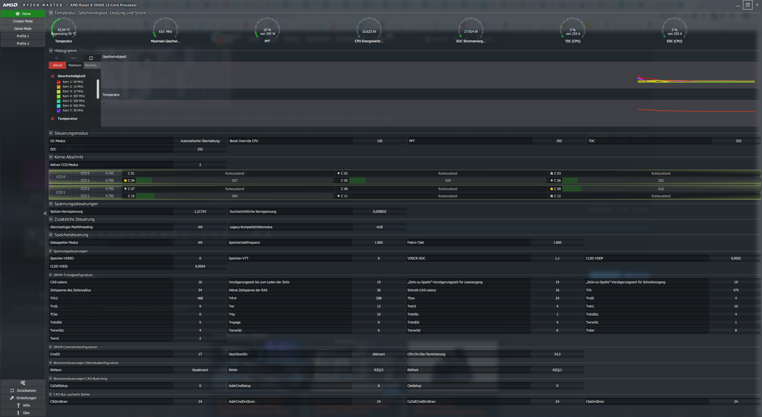

Downloadlink des Taiphoon Burner Reports zu meinem RAM (für Ryzen Calculator)
Taiphoon Burner
[IMG]https://www.bilder-upload.eu/thumb/4204ba-1573359752.png[/IMG]
HW Monitor (nach längerer Zockersession)
[IMG]https://www.bilder-upload.eu/thumb/6efe02-1573359983.png[/IMG]

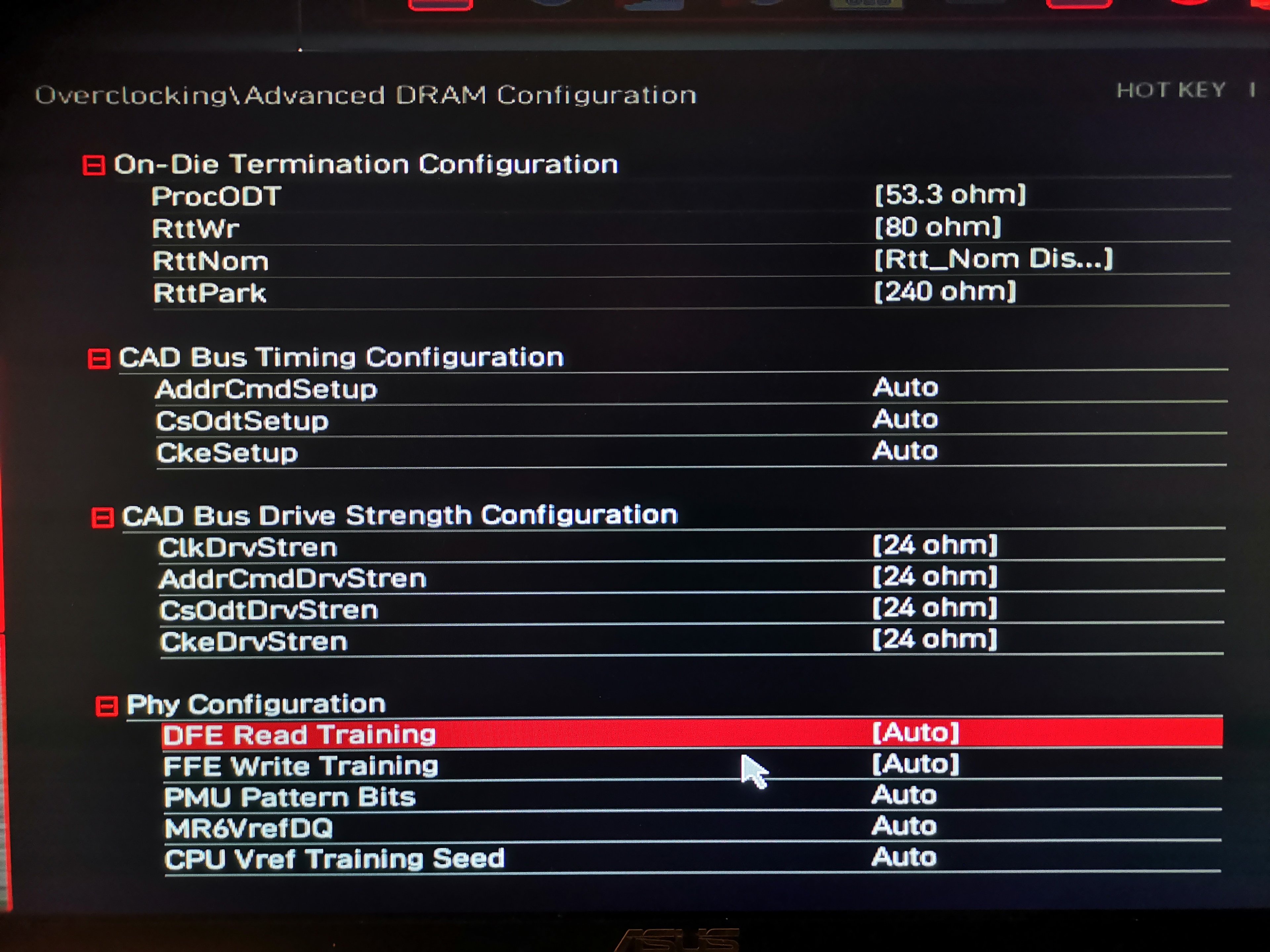

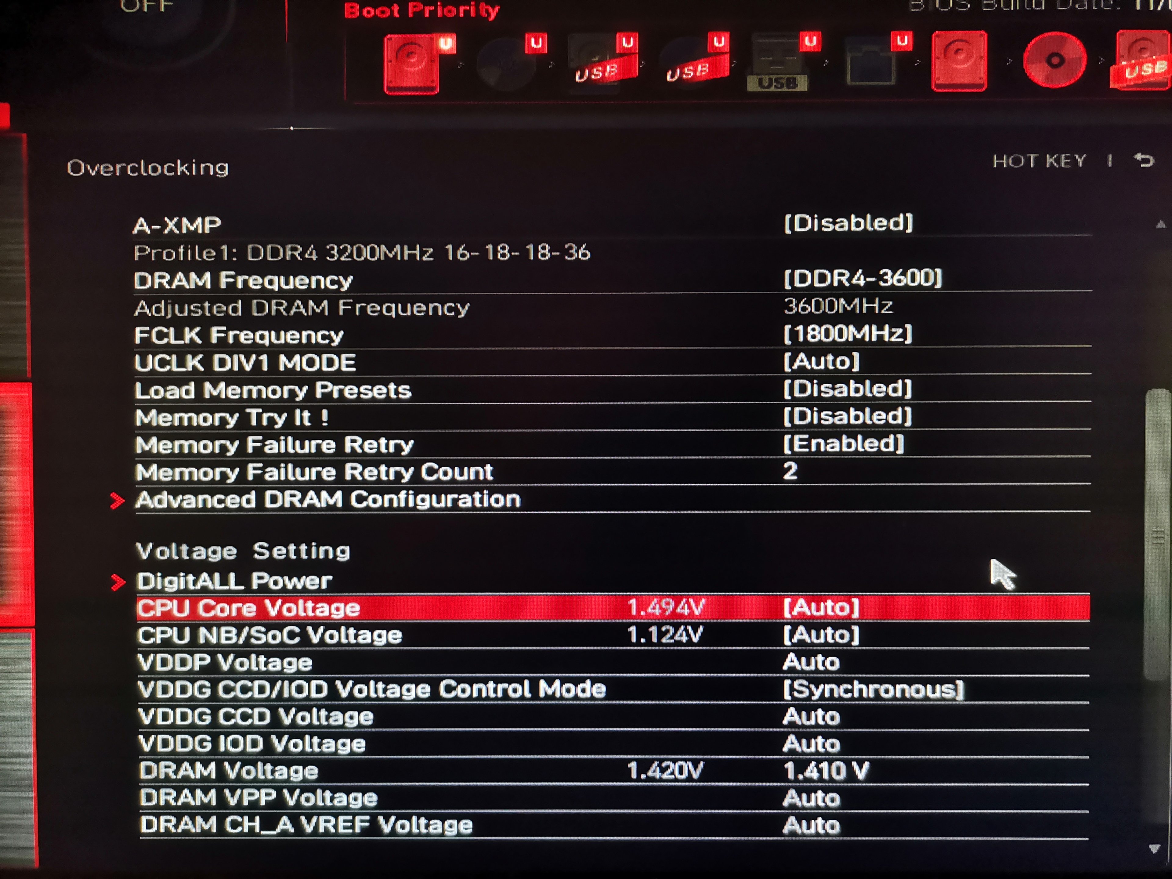

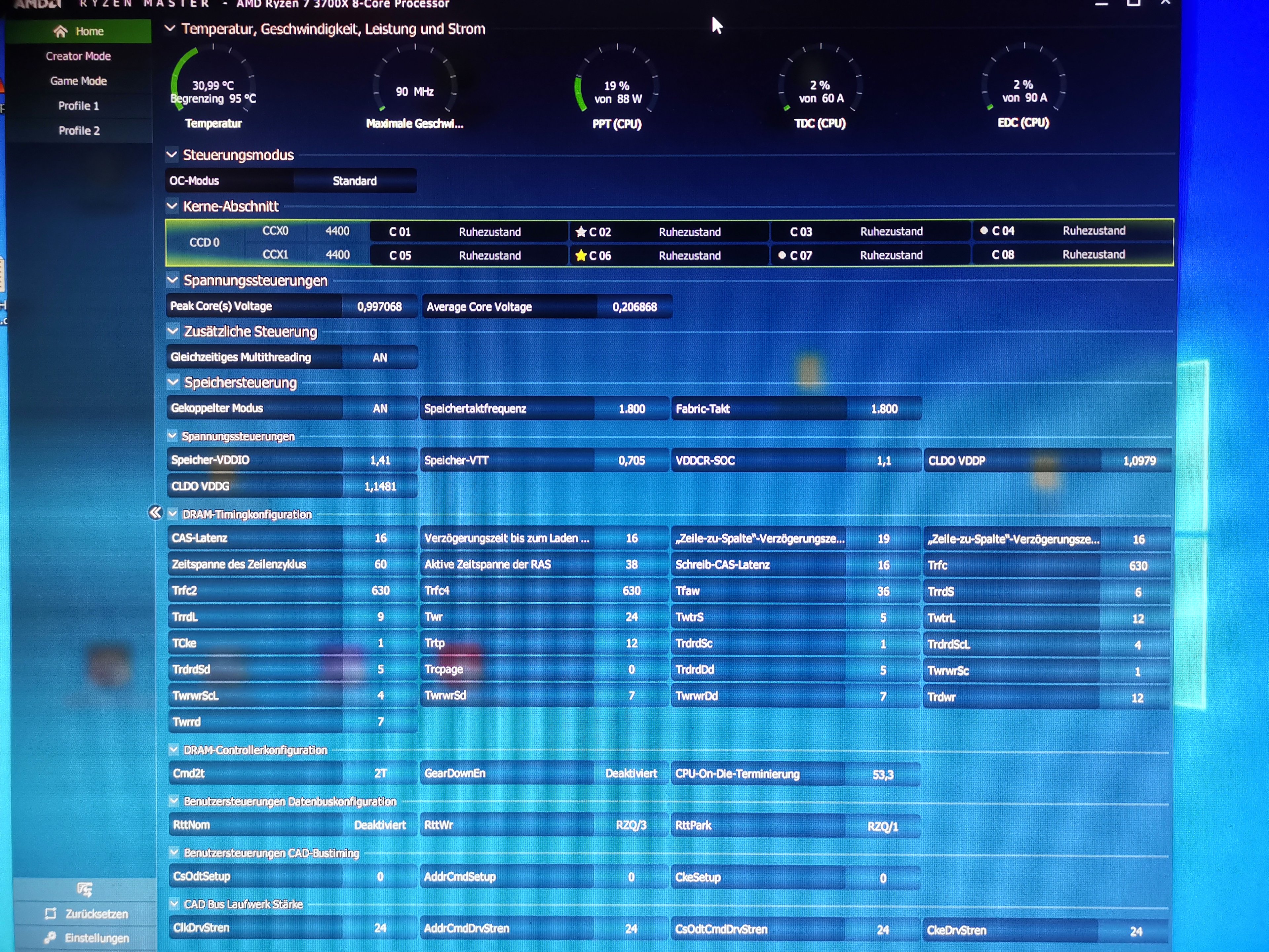

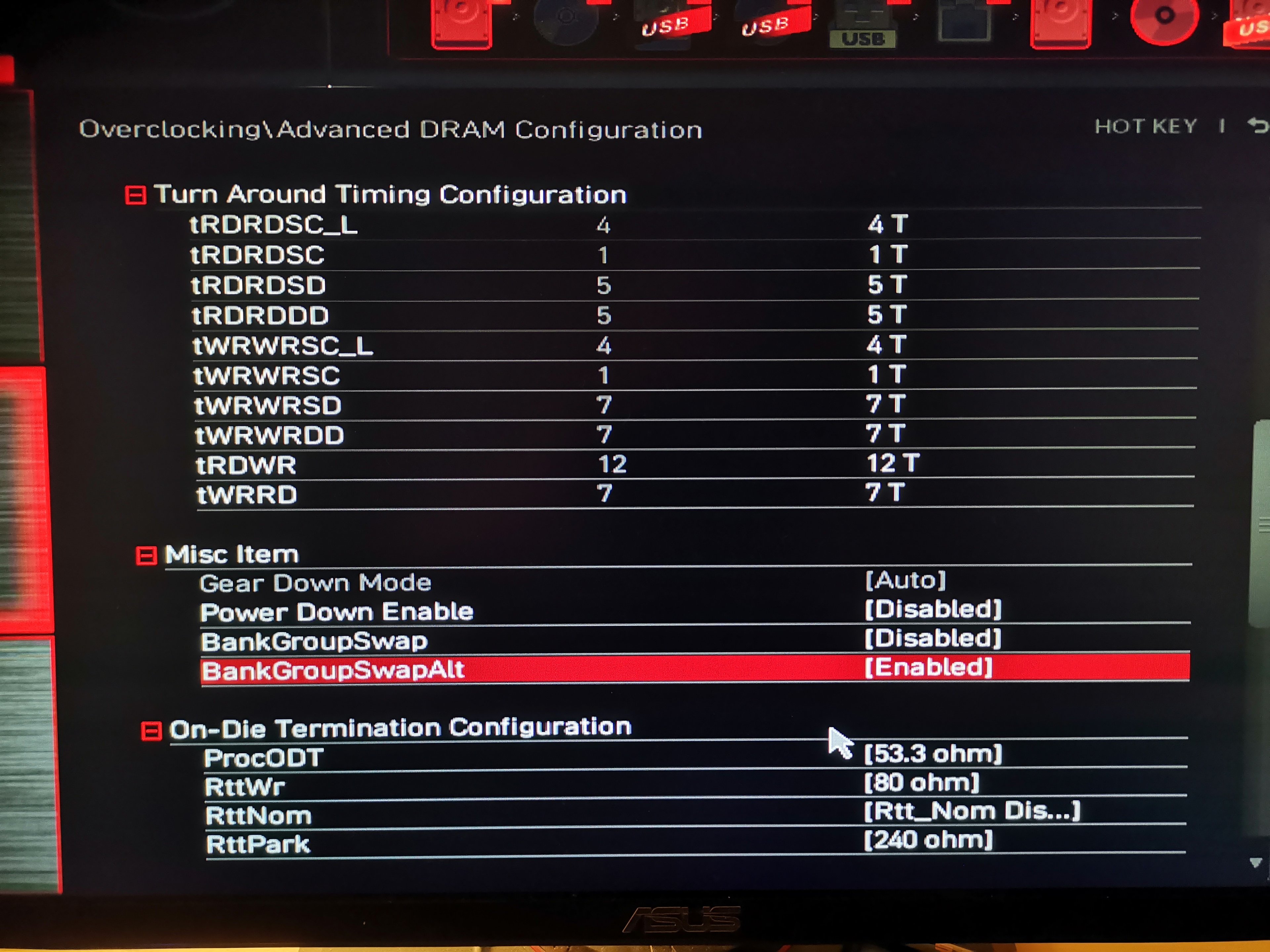

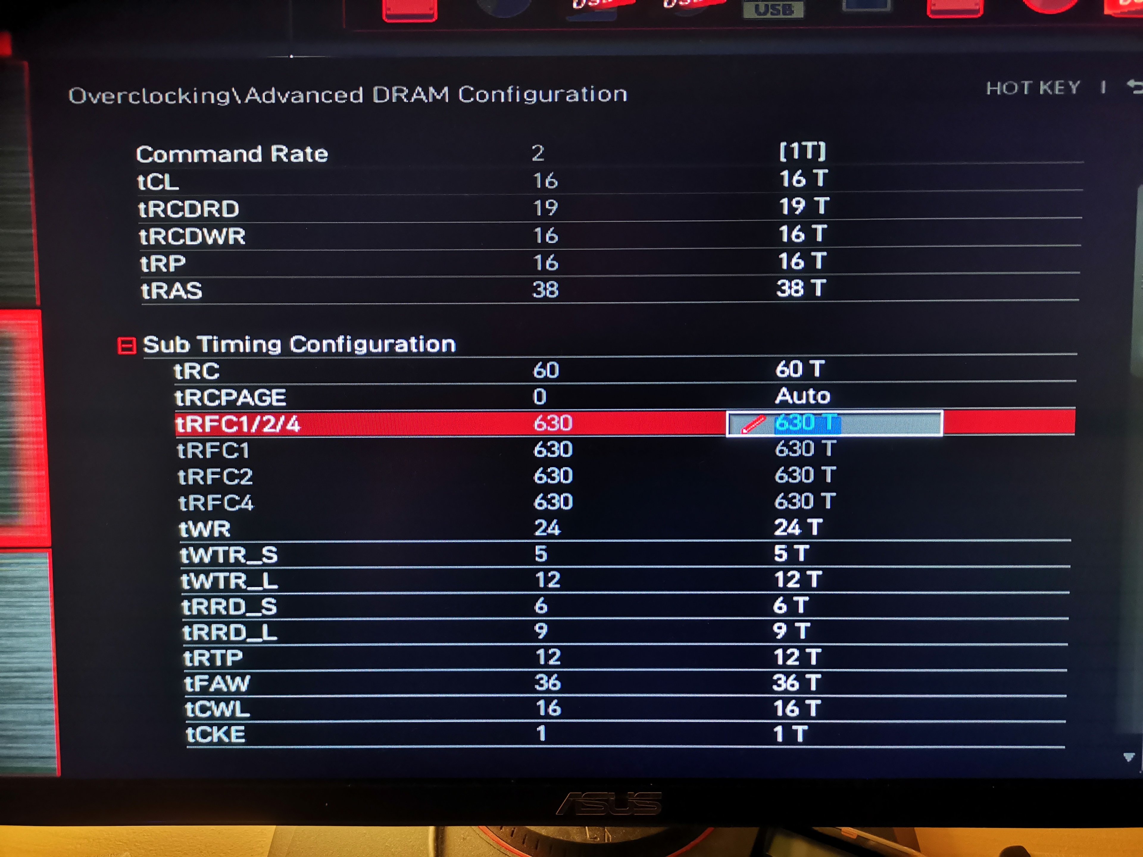

Anbei Bilder der Einstellungen meines letzten Tests (Orientiert sich maßgeblich an den 3733 Vorschlags) - wenn dort Fehler sind gern bescheid geben.
Danke, schöne Woche!
IMG_20191124_192458.jpgIMG_20191124_192806.jpgIMG_20191124_192602.jpgIMG_20191124_192551.jpgIMG_20191124_192530.jpg
Klassiker.
GearDownMode ist nicht aktiv. Stell im Bios "Command Rate" von 1T auf GearDownMode. 1T und 2T bedeuten GDM off. ;)
