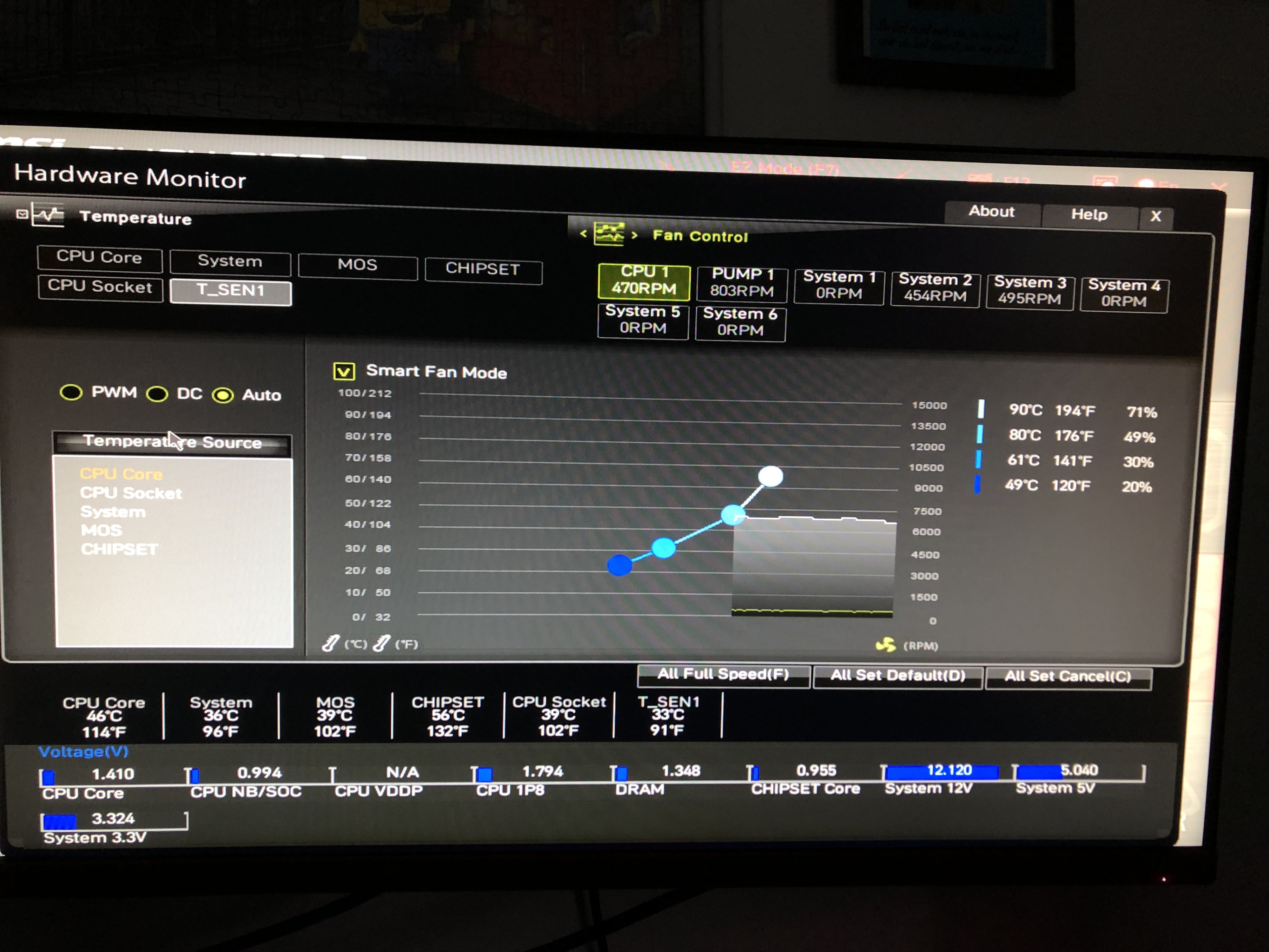

Habe das MSI MPG X570S Carbon EK X Mainboard das für Custom Wasserkühlungen gebaut wurde. (oder auch nicht ?)
Auf alle fälle bietet dieses Board die Möglichkeit per externen Temperaturfühler eine Temperatur auszulesen und diesen an den dafür vorgesehenen Anschluss "T_SEN1" anzuschließen.
Habe dort einen Fühler für die Wassertemperatur angeschlossen und würde gerne die Lüfterkurve auf diese Temperatur beziehen. Leider kann ich die Temp. Quelle nicht im Bios auswählen da diese garnicht zur Verfügung steht.
Unter der Lüfterkurve sehe ich nur das der Sensor erkannt wurde und 33°C ausgelesen hat.
Ich nehme an das dass doch eigentlich funktionieren sollte wenn man ein Board für Wakü auf den Markt wirft.....
Mache ich was falsch ? Gibt es eine Möglichkeit das einzustellen ?
danke

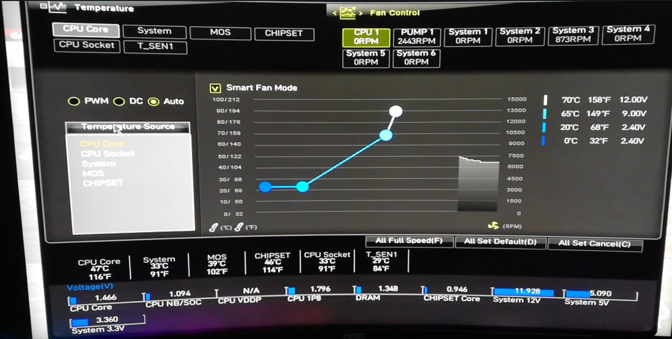

Hallo @*-MaXXimus-* @Sardoan,
das mit der Lüfterregelung nach Temp-Sensor interessiert mich auch.
Wie sieht es denn mittlerweile damit aus?
Kann man z.B. für einen System-FAN (1.) die Temperature Source (2.) auf "T_SEN1" einstellen?

Hatte zwei Tickets an MSI geschickt. Die Funktion gibt es, aber nur für MEGs. Das x570s Carbon kostet scheinbar 20 Euro zu wenig, um in den Genuss der Funktion zu kommen. Auch auf die Frage, wo das Problem sei dieses ins BIOS aufzunehmen gabs Umschweife. Frage, wann es denn im BIOS für MPGs verfügbar wäre blieb unbeantwortet. Habe mir dann doch das Quadro geholt, bleibt ja nix anderes übrig. Jetzt am 18.03 gabs ein neues BIOS, habs noch nicht verprobt. Glaube aber nicht, dass es diese Funktion mitbringt.
Siehe Bild: Auch bei angeschlossenem Sensor und ausgelesener Temperatur ist eine Auswahl als Quelle nicht möglich.
Das ist ja auch der CPU-FAN. Das wird dort nicht möglich sein, wie @seadersn schon schrieb.
Bitte schau doch mal, was ich rot markiert habe ... erkenne, was ich meine ... Screenshot per [F12] -> USB-Stick.
Freue mich dann gern über ein Bild von einem System-FAN + der Temp-Quelle. 😉
Beste Grüße

Also geht es bei Dir auch nicht?
Ich finde nur keinen, bei dem es nicht geht, der ein passenden Screenshot davon zeigen kann.
Bisher gibt's nur Bilder vom CPU-Fan. Deshalb fällt's mir schwer das zu glauben ...
