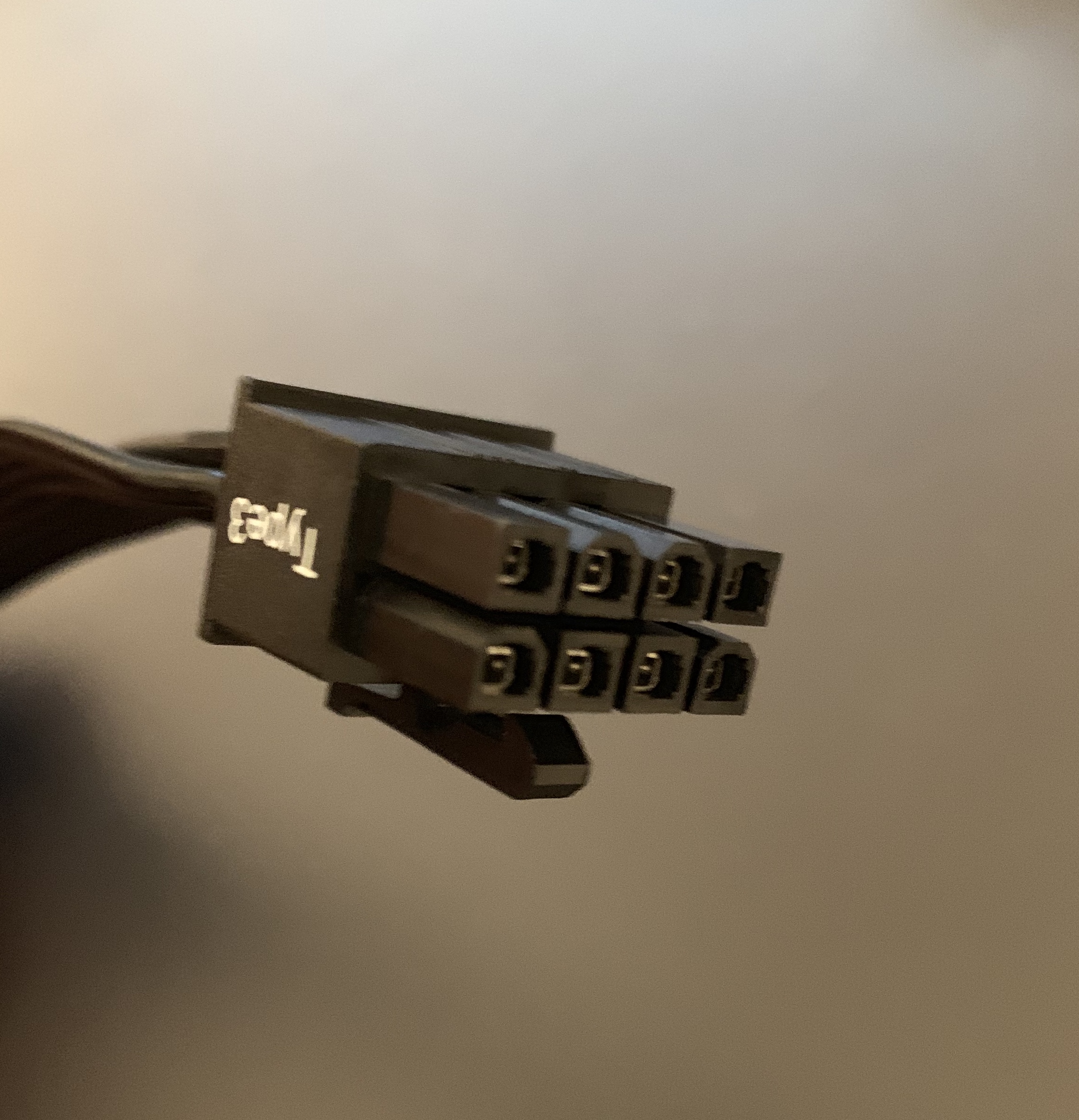

Hallo, ich baue momentan meinen neuen PC auf und habe momentan bei der Stromversorgung einen gedanklichen Hänger. Wie oben schon steht habe ich das MSI MPG Z390 Gaming PRO Carbon und dazu ein Corsair HX750i. Das Mainboard hat ja die Anschlüsse CPU_PWR1 & CPU_PWR2, bei dem Netzteil sind die Kabel die mit "CPU" gekennzeichnet sind auf einer Seite teilbar auf 4+4. Jetzt zu Meinem Problem: Wenn ich mir die Stecker so ansehe, muss die Seite die teilbar ist in das Mainboard. nur sehen dann die Anschlüsse von der Form her anders aus. Und in welche Steckplätze müssen dann die Stecker am Netzteil? Anbei ein paar Bilder.

Wenn ich mir den Anschluss von CPU_PWR1 (8Pin) auf dem Mainboard an sehe, sind in der Oberen Reihe die beiden mittleren Quadratisch, und auf dem Bild darunter, ist der mit CPU gekennzeichnete, dort ist einer Quadratisch und dem anderen fehlen die Ecken unten.
Paßt aber doch auf das Board?
Laut Handbuch hat dein NT ein EPS/ATX 12V- Kabel 8- polig (4+4). Eine andere Möglichkeit hast du nicht.

Laut Handbuch zum Mainboard Seite 22 sind alle vier Kontakte (Nr. 5,6,7 und 8), die dem Halteclip zugewandt sind, mit +12 Volt belegt. Die anderen vier Kontakte haben alle Masse.
Ich habe das gleiche Board und das ist der(4+4) für die CPU am Netzteil oben rechts. Für den letzten noch freien Stecker links auf dem Board brauchst du dann einen Molex 4 Pin Adapter. So weit ich weiß hat den Stecker im Moment kein Netzteil einzeln. Der dient lediglich zum sehr starken übertakten der CPU.

@Selli87:
rund passt in eckig. der zusätzliche 4pin muss nicht belegt werden, aber da dein NT den passenden stecker hat würde ich den auch anschließen.
@Motorrad: das HX750i hat zwei 4/8pin-stecker.

das ist zweimal der gleiche kabelstrang, beim zweiten steckst du halt nur einen 4pin ins MB. in welche der 5 8poligen anschlüsse am NT du die steckst ist egal.
@Deathangel008
vielen Dank für deine Antowort. Habe jetzt den 4+4 Pol oben rechts angeschlossen, links daneben habe ich meine GraKa angeschlossen und und in der mitte ganz rechts den 4 Pol CPU-Power.

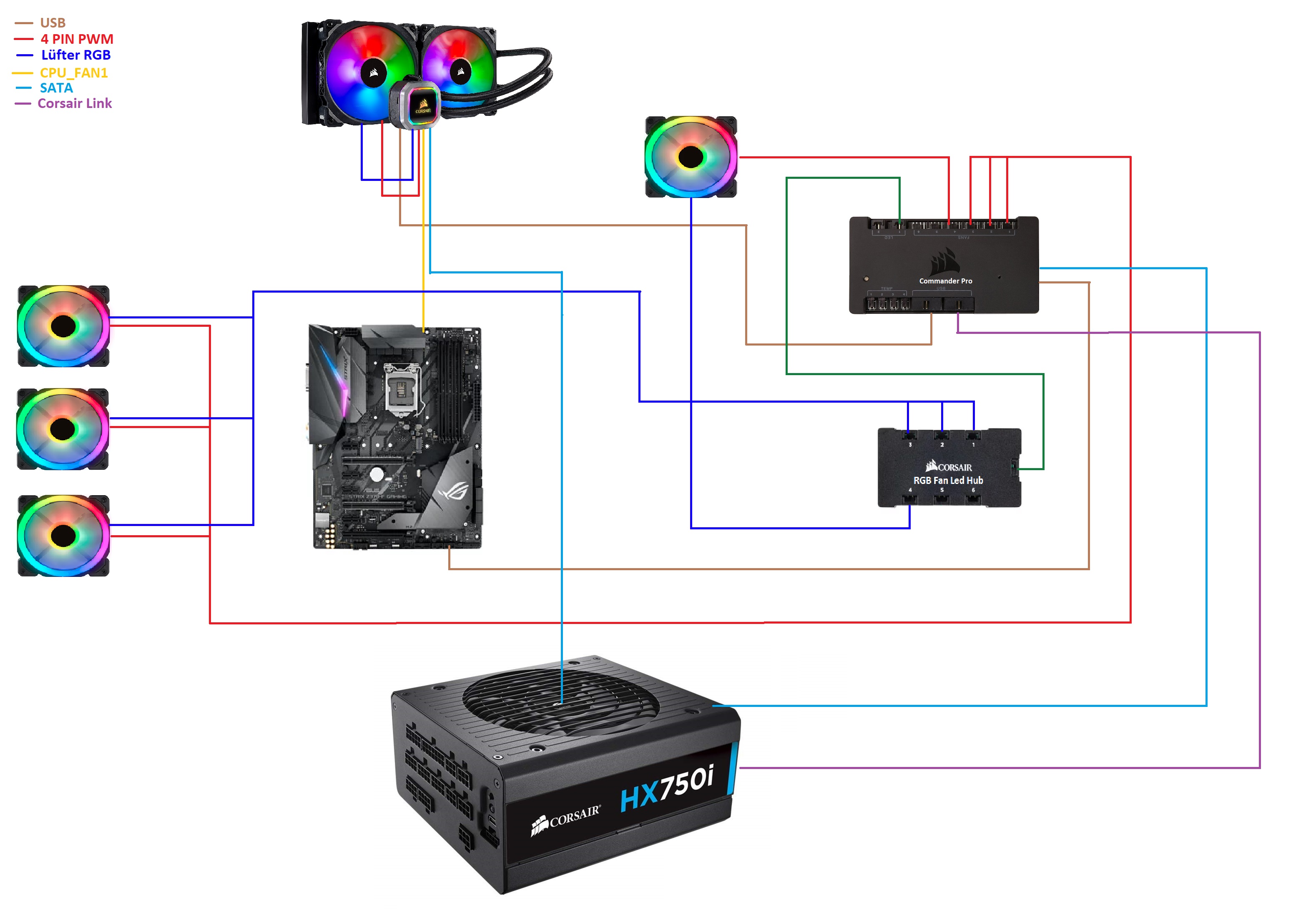

So sieht jetzt die Verkabelung der Wasserkühlung und Lüfter aus. Ich hoffe mir kann
jemand sagen ob das so richtig ist.
