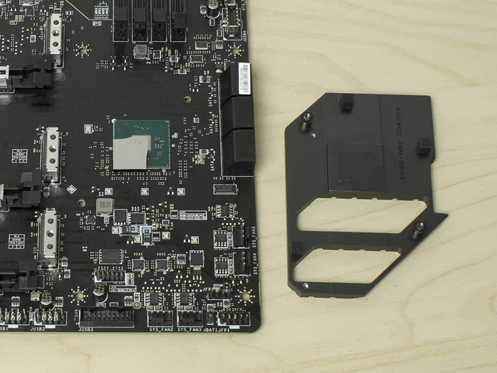

Hallo Trinoo,
auf deinem unteren Foto ist oben rechts eine Fläche zu sehen, die wie ein Kühlkörper aussieht. Befindet sich dadrunter der Chipsatz ? Dieser Kühlkorper wird mit der großen Heatsink Back über eine kleine Schraube verschraubt, die auf deinem Foto auf dem Tisch liegt. Diese Schraube lässt sich bei mir nicht festziehen. Nun war mein Gedanke, ob eine gute Schraubverbindung zwischen dem Heatsink Back und diesem dadrunter liegenden Kühlkörper eine Rolle spielt für das Kühlkonzept und ob ich die Wirkung der Kühlung an dieser Stelle über einen Temperatursensor auslesen kann und wie ggf. dieser Temperatursensor heißt ?
Diese Annahme ist korrekt.

Nein, das spielt keine wirkliche Rolle, der Chipsatz hat ja seinen eigenen Heatspreader. Der große Heatspreader ist im hinteren Teil eigentlich nur ein Deckel der zur Beleuchtung und dem Design dient, der vordere Teil dient dem M2_2 Slot. (M2_1 und M2_3 sind ja separiert)
Wenn Du die M2 Slots nicht nutzen würdest oder jeweils einen anderen Kühler auf die SSD's anbringen würdest, würde der Heatspreader des Chipsatzes völlig ausreichen.

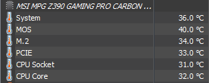

ladt dir mal HWINFO runter, dort solltest du ähnliche Einträge finden wie diese hier.
Auf Bild 1 siehst du in Grün den chipsatz mtit dem Kühler daneben liegen.
