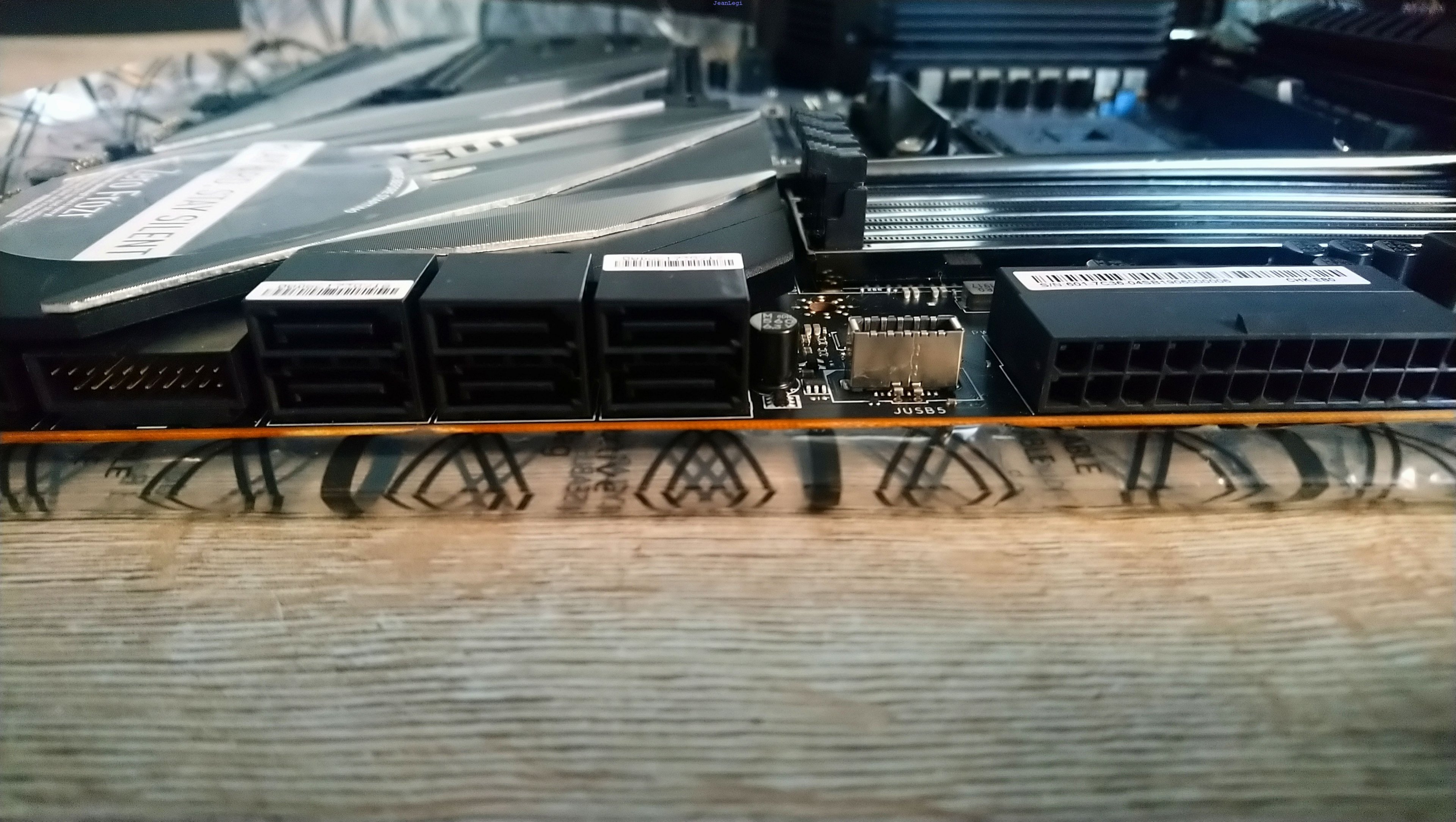

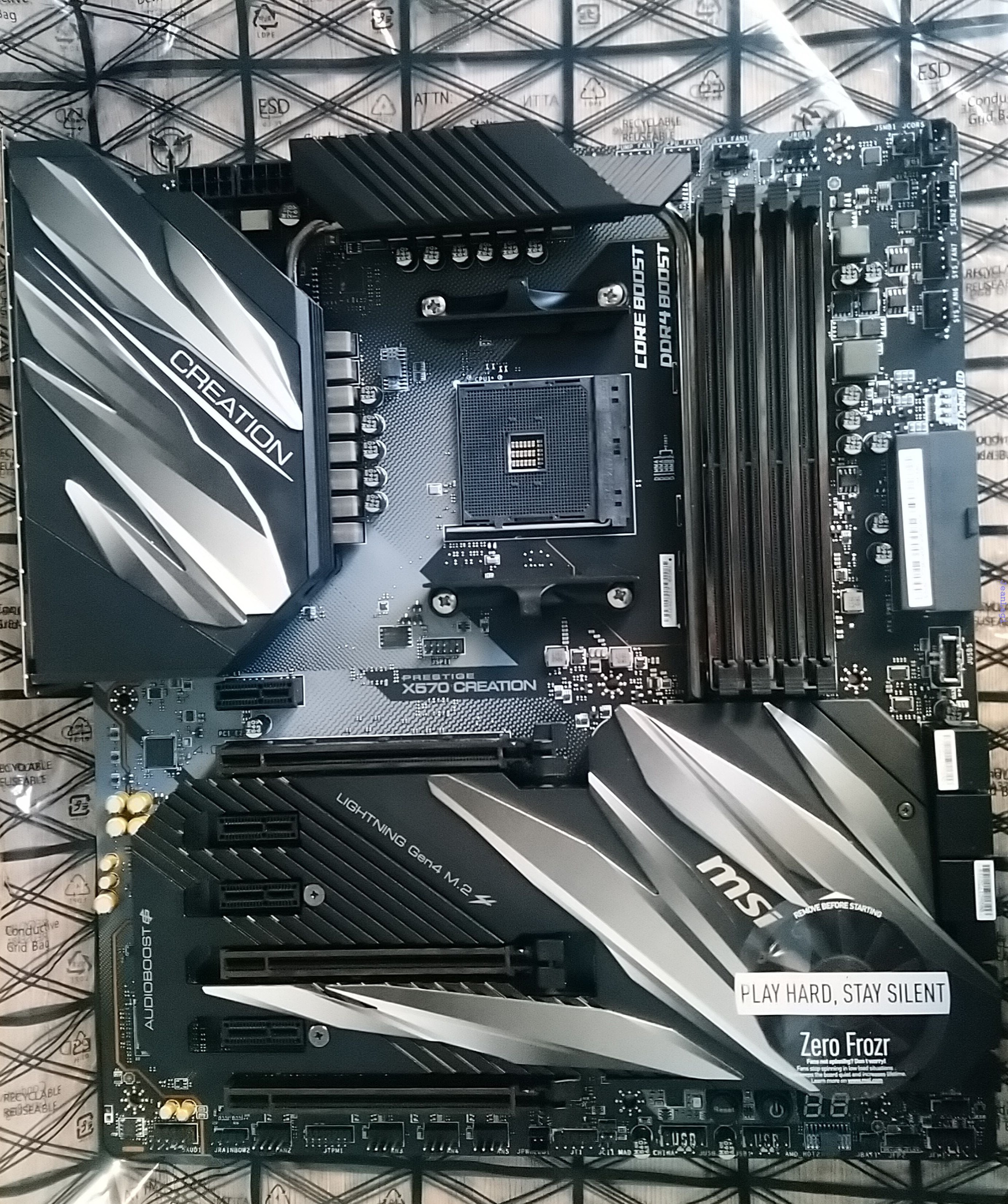

Ansicht von oben und auf die internen Anschlüsse des MSI Prestige X570 Creation.
Übersicht der verschiedenen Anschlüsse

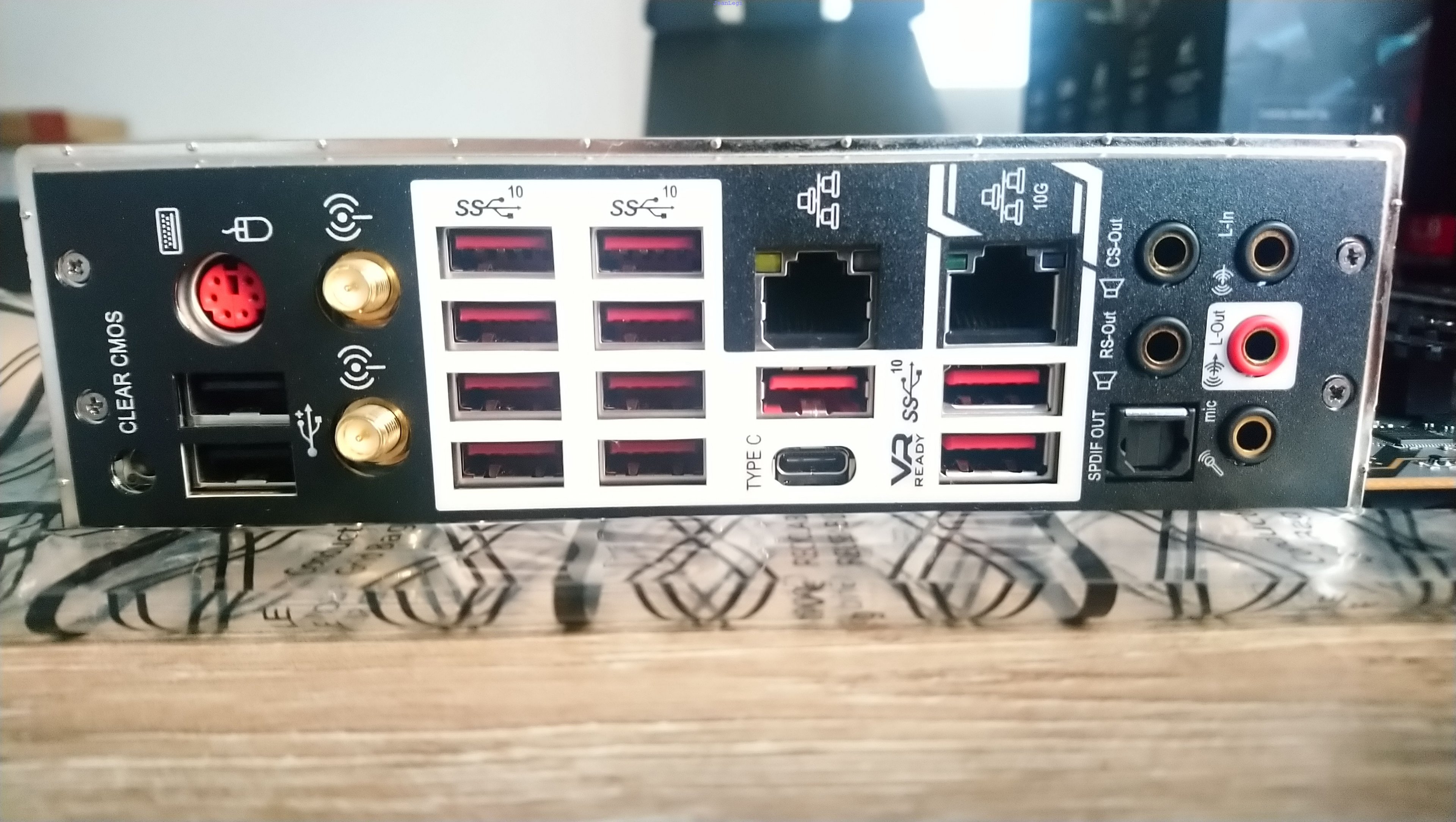

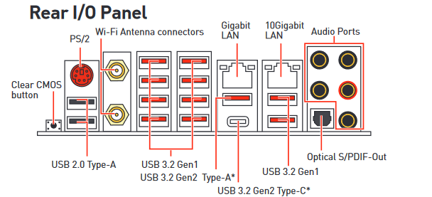

Übersicht der Anschlüsse auf der Rückseite. Und hier merkt man das sich das Board an Creator und Content Ersteller richten soll.

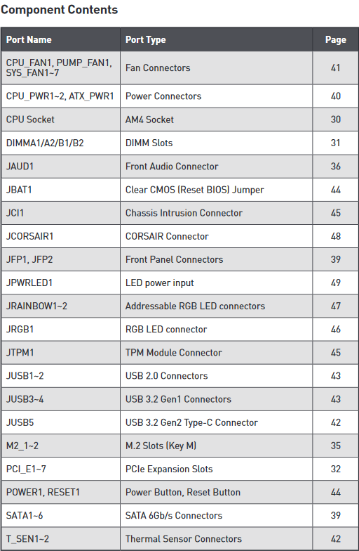

Einmal per Foto und direkt darunter die Übersicht aus dem Benutzerhandbuch des X570 Creation. Am I/O Panel allein befinden sich schon 13 USB Anschlüsse bzw. 14 mit dem Type C.

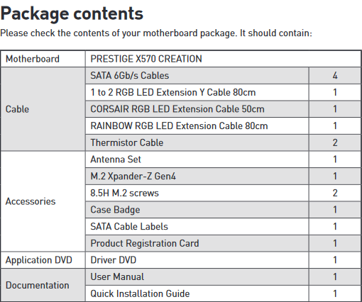

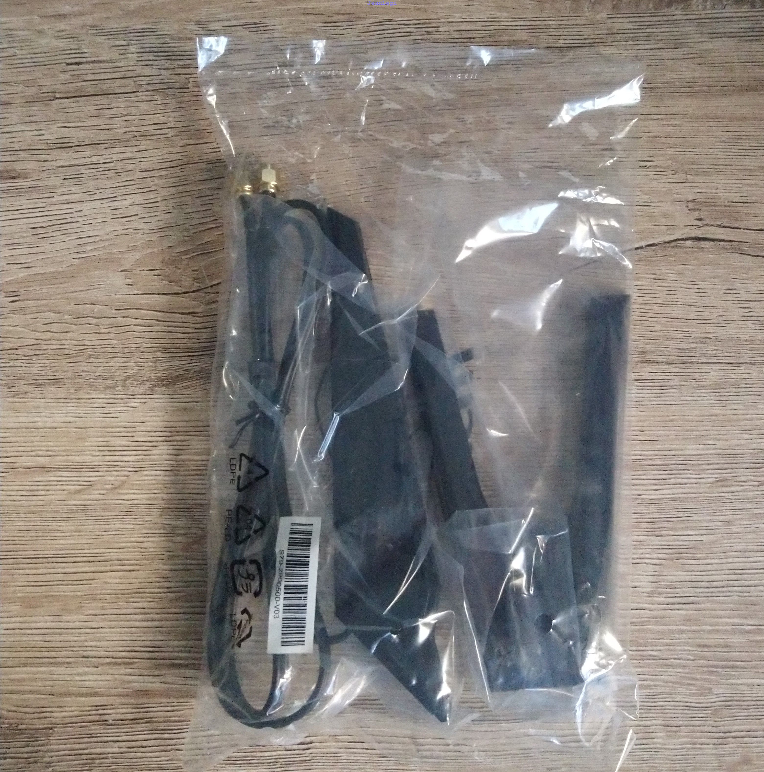

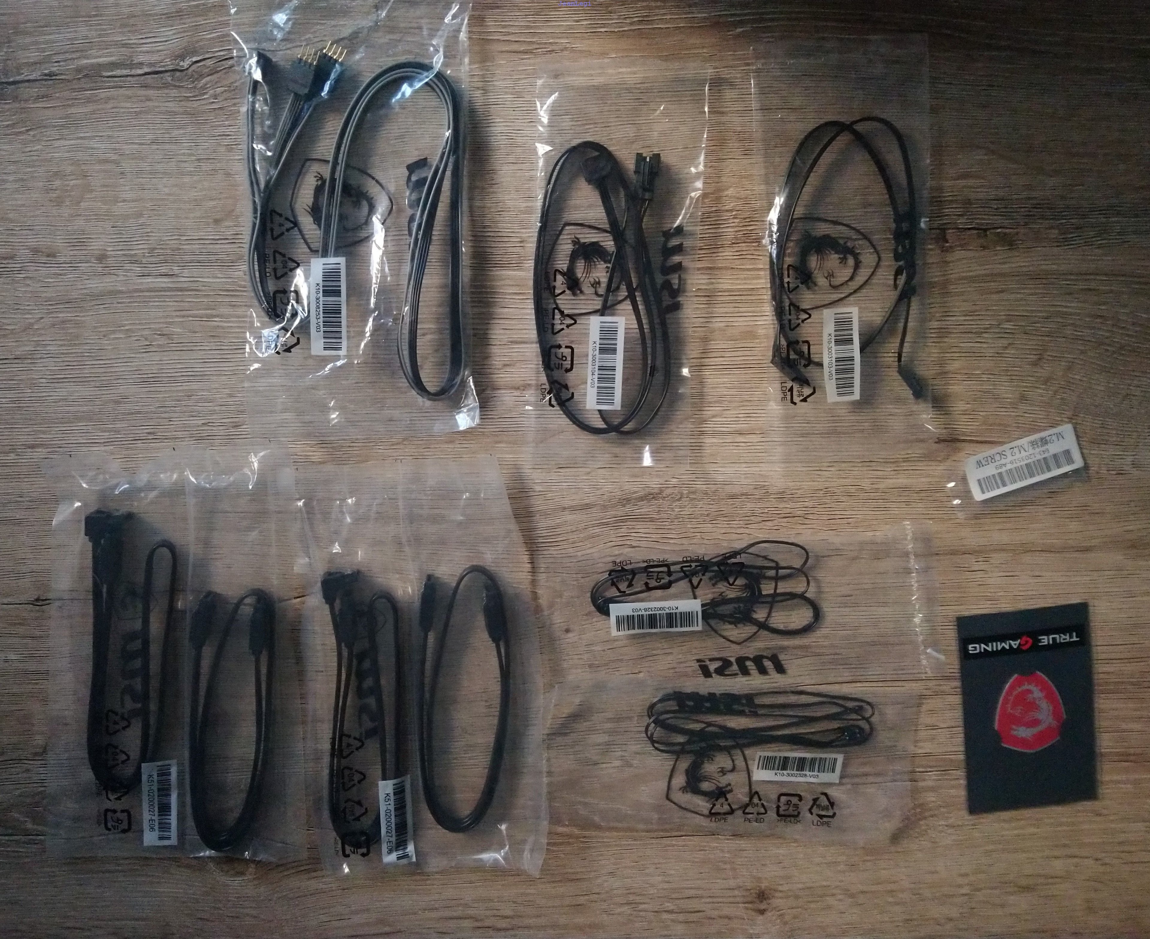

Das Zubehör ist in einem separaten Karton untergebracht.

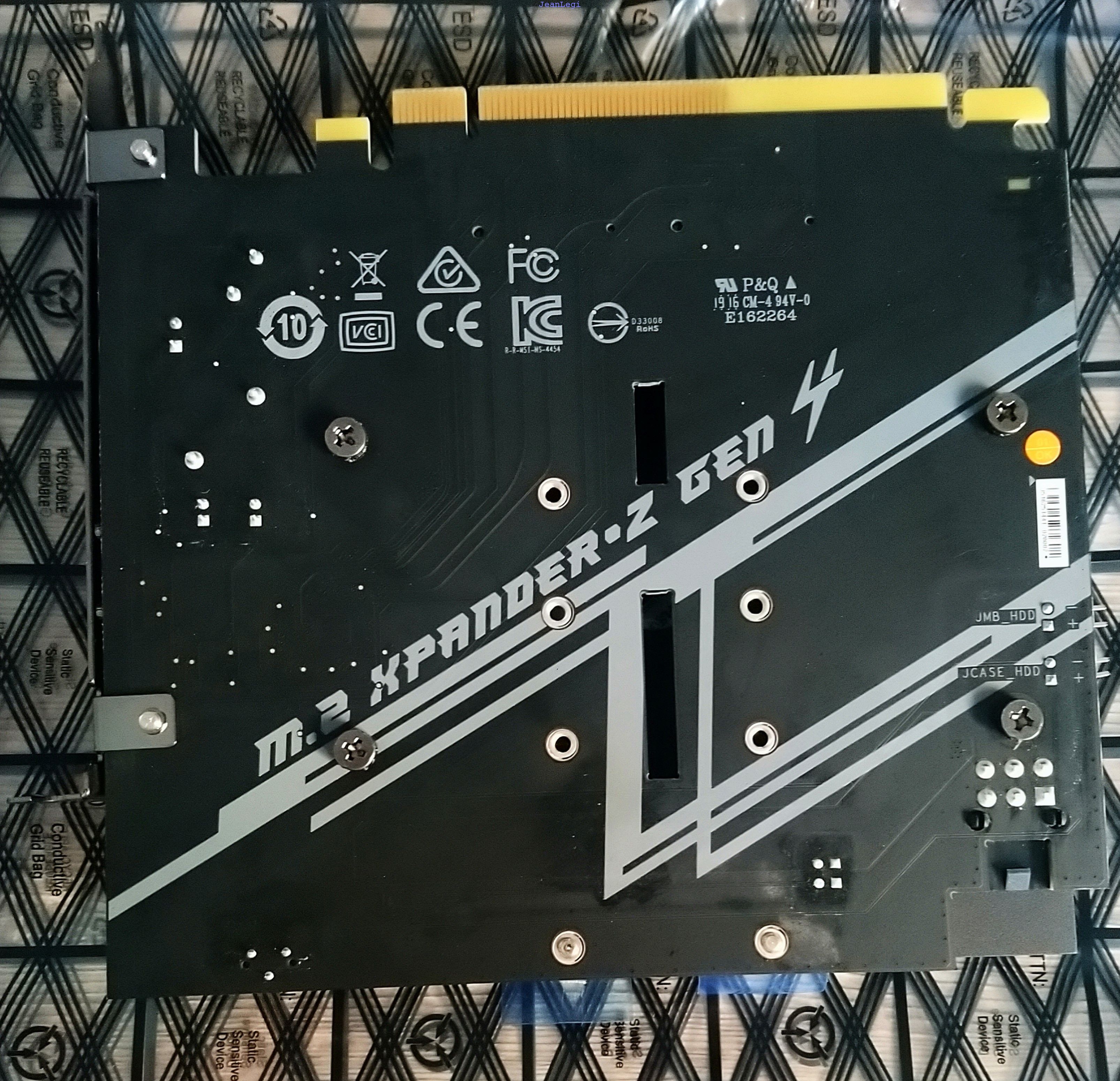

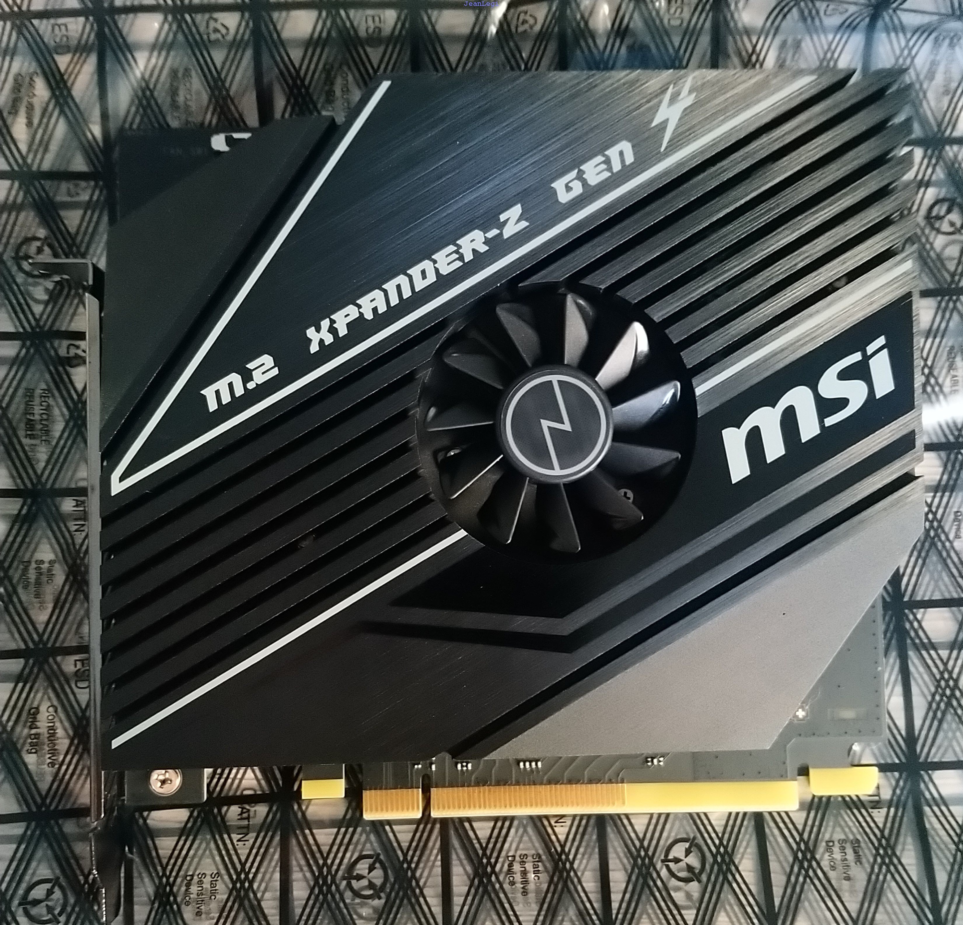

Und zu guter Letzt noch die Erweiterungskarte für 2 M.2 SSDs.
Technisch war ich hier leider recht eingeschränkt, da mir nur eine M.2 SSD zur Verfügung steht.
Von daher kann ich hier keine Aussage bezüglich Lautstärke des Lüfters machen oder wie effektiv die Datenübertragung ist.

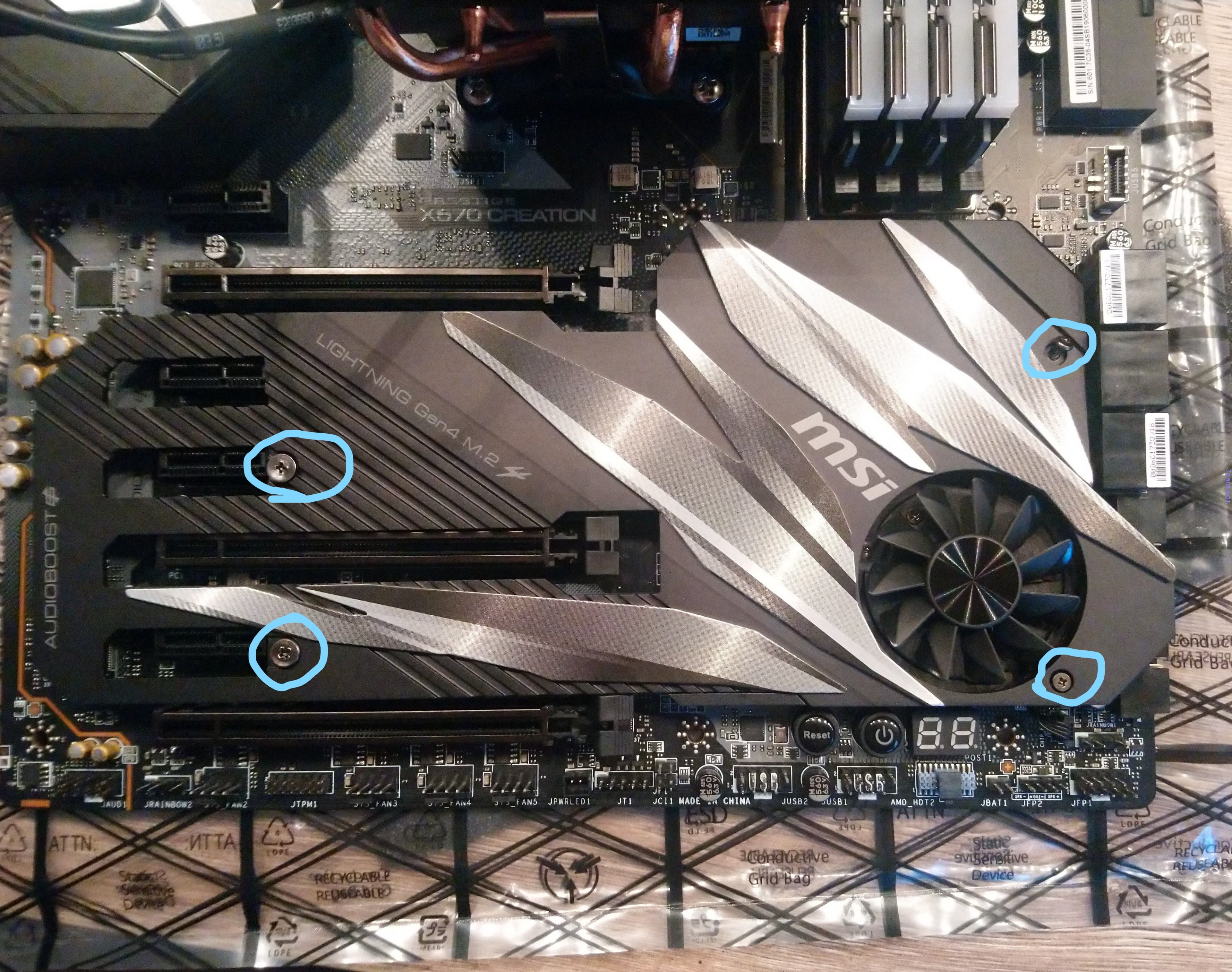

Einbau der NVMe SSD und kurz was zum Lüfter

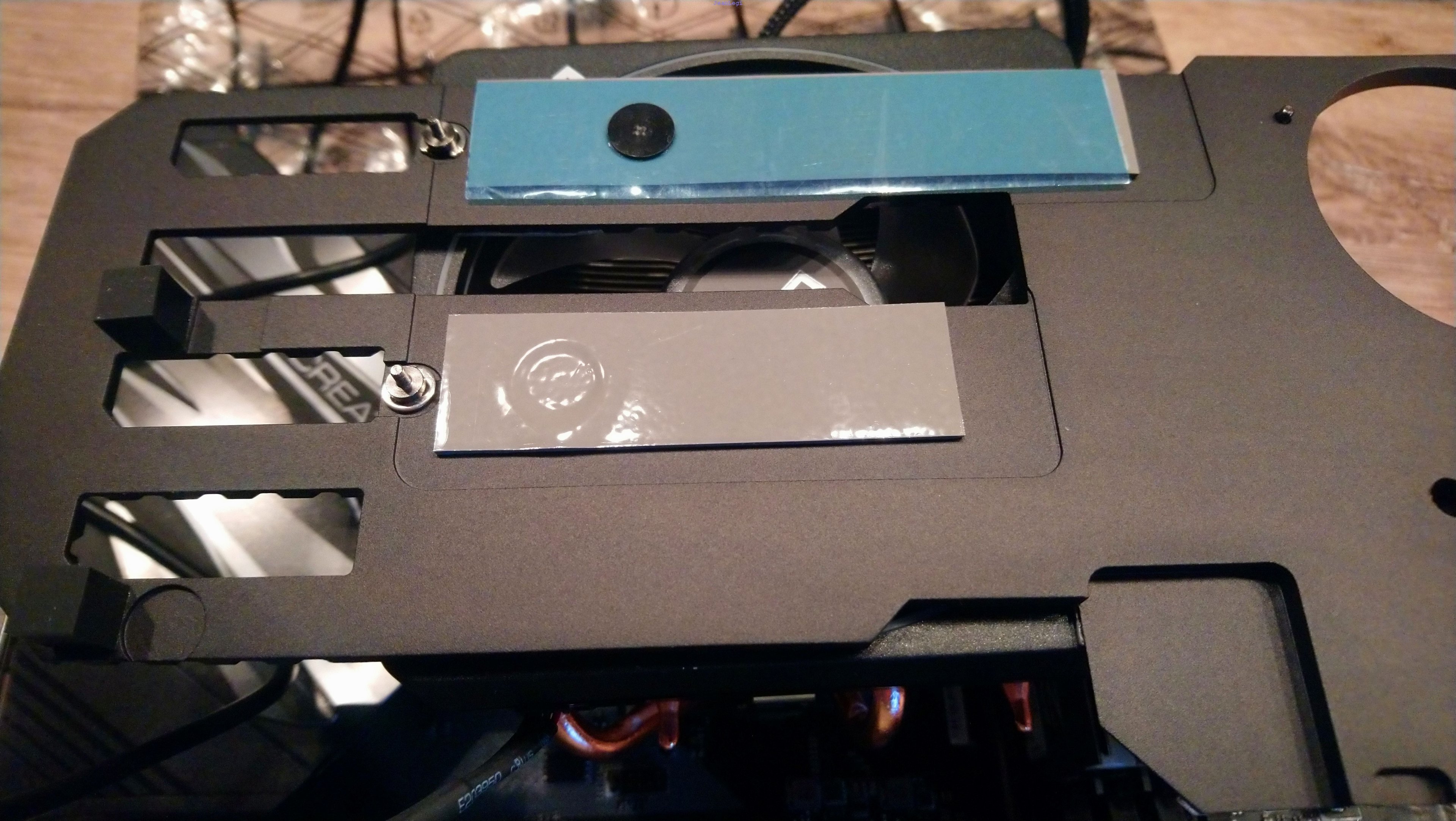

Der Einbau meiner 970 Evo war schnell erledigt.
Die Schrauben an der 4 markierten Stellen müssen entfernt werden. Danach lässt sich die Abdeckung entfernen und man hat freien Zugang zu den Slots.
Was mir gut gefallen hat, ist dass ab Werk 4 Abstandshalter mit Schrauben verbaut sind. Diese lassen sich je nach Anforderung entfernen.
Um meine 970 zu verbauen, habe ich also entsprechend einen der Abstandhalter entfernt.

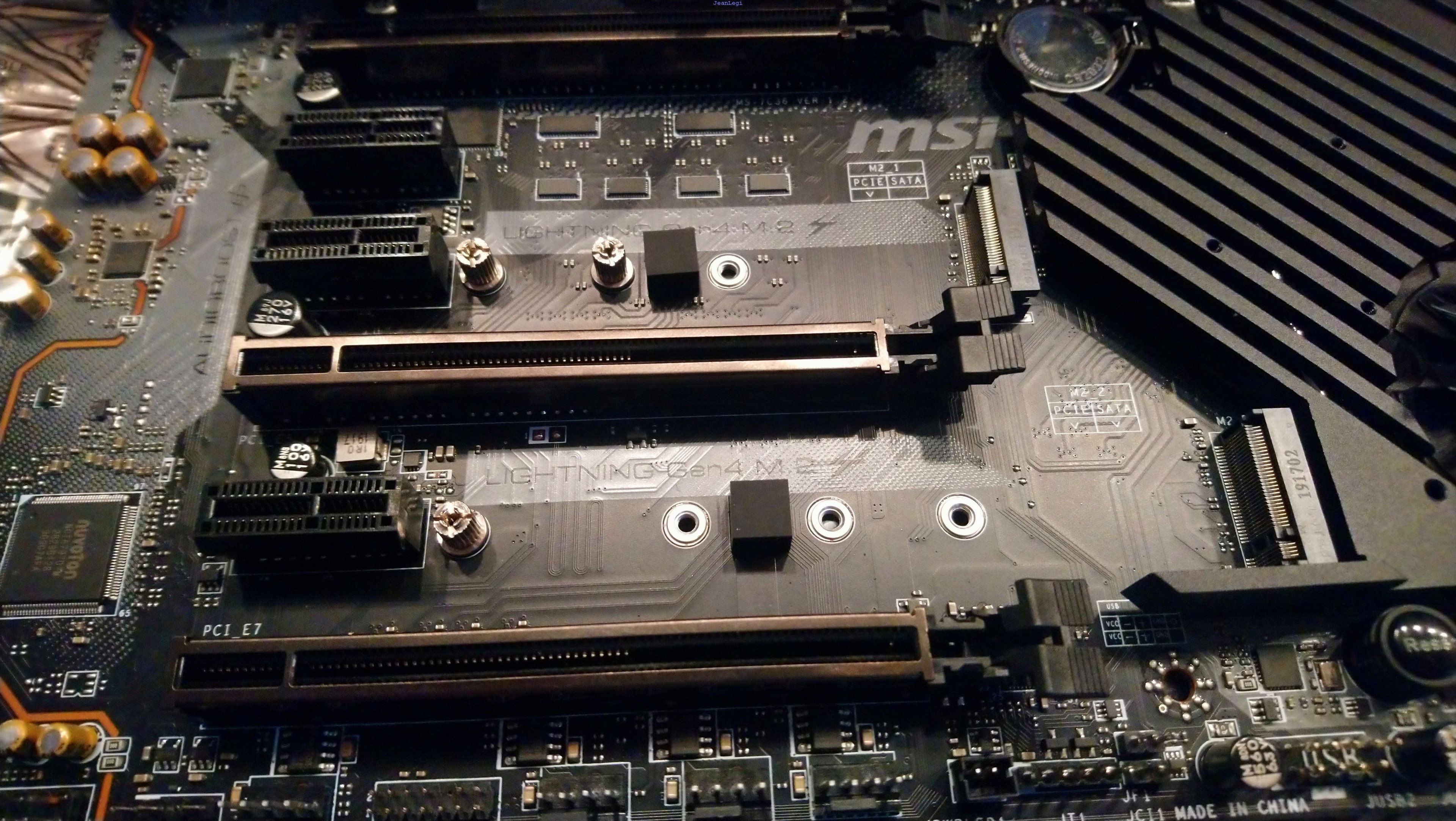

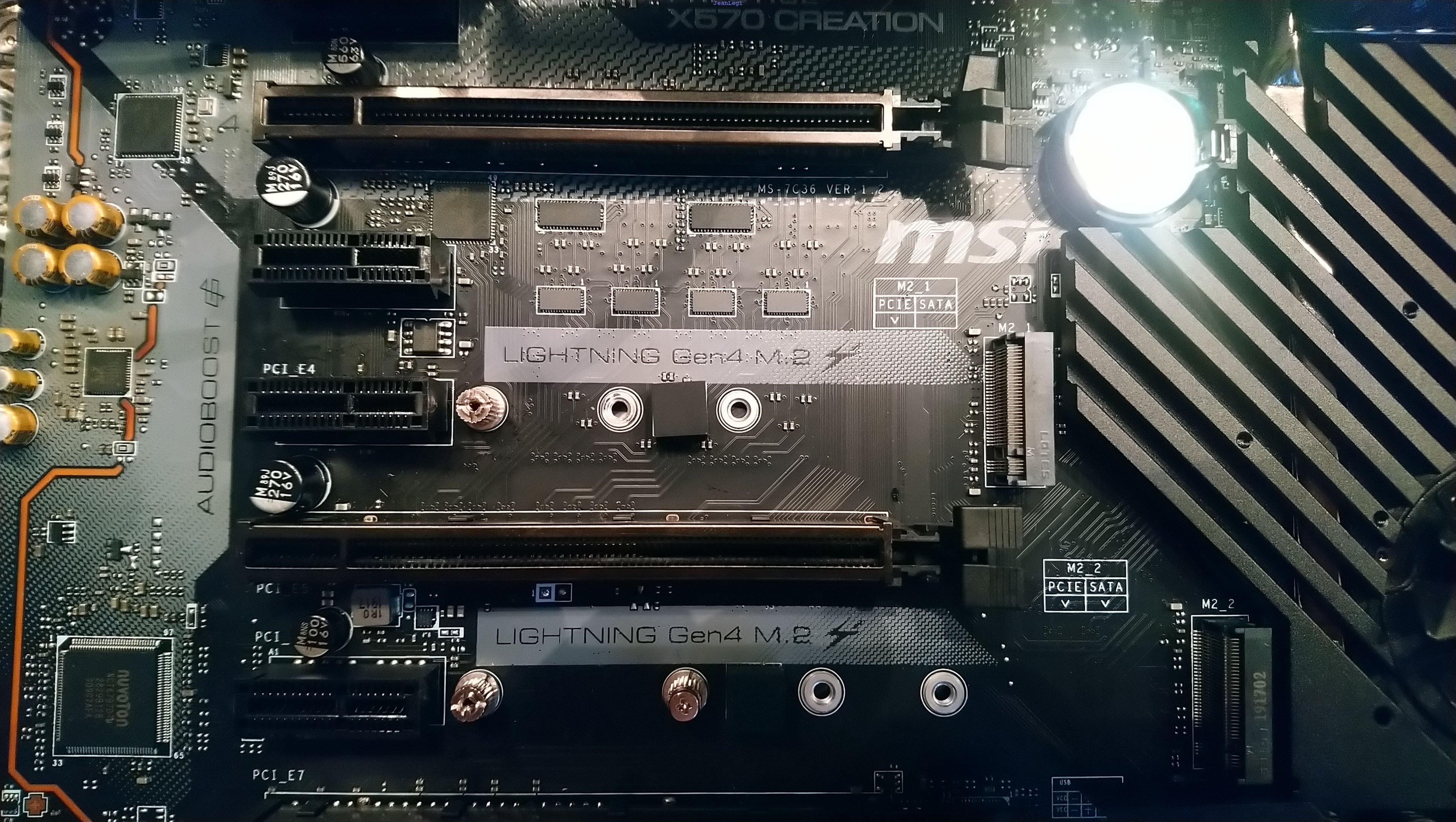

Hier eine Draufsicht auf die M.2 Slots
Dann noch die Folie entfernen damit das WL Pad auch kontakt hat zur 970 EVO.
Kleine Anmerkung: Als langjähriger Nutzer eines GT75VR 7RF konnte ich keinen wirklichen Unterschied zwischen SSD mit oder ohne passiver Kühlung feststellen,
da ich es beim Gaming noch nie geschafft habe eine meiner NVMe SSDs jenseits der 60° zu befeuern.
Das kann im Bereich Bildbearbeitung mit vielen Arbeitsabläufen natürlich anders sein, hier fehlt mir schlicht die praktische Erfahrung.

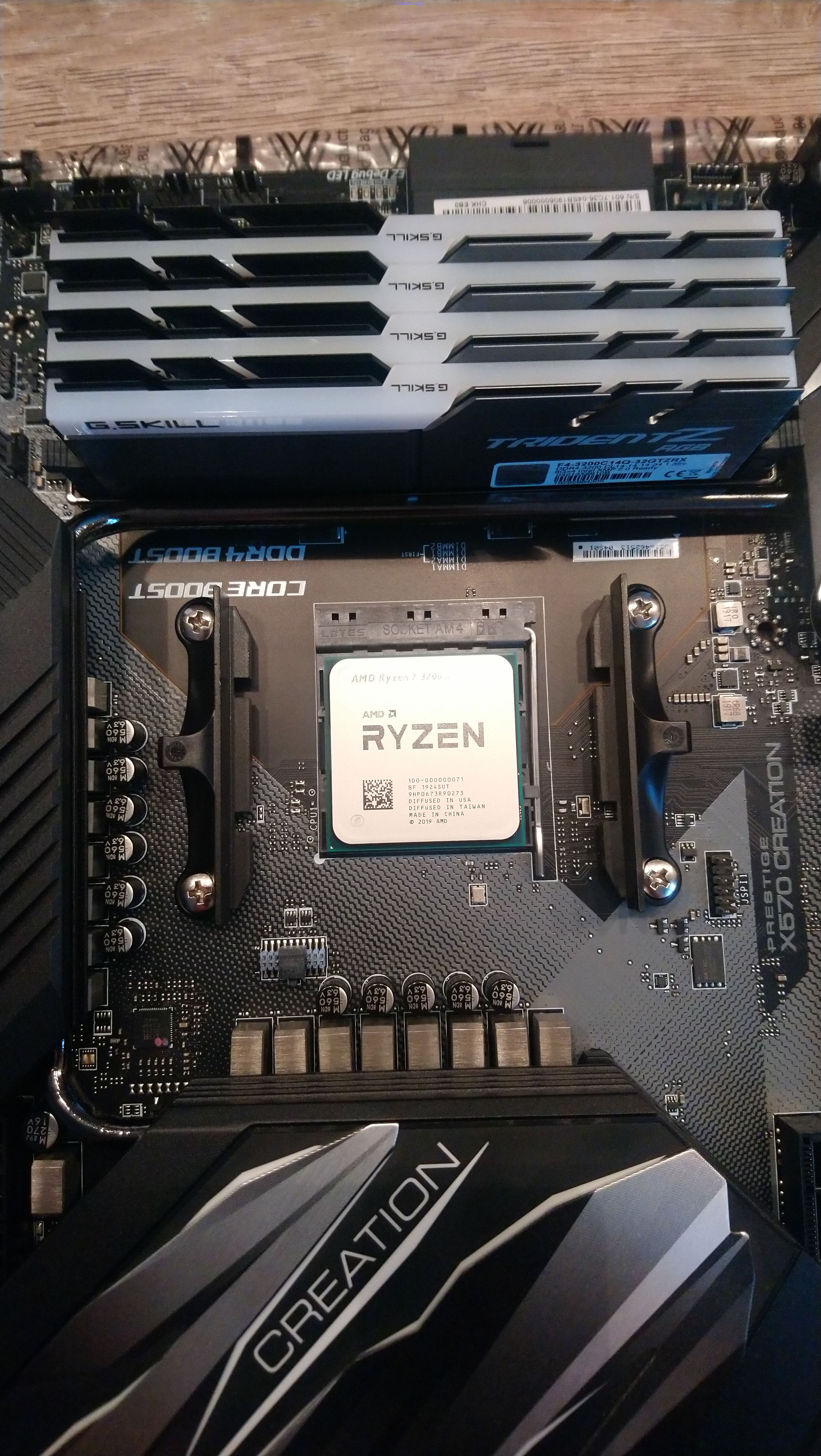

Hier eine Draufsicht auf CPU und RAM.

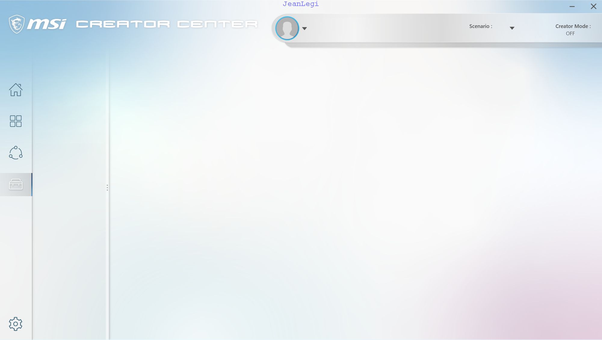

Installation und Einstellungsoptionen Creation Center
Die Installation lässt sich schnell durchführen. Beim ersten Start erscheint erst mal eine Privacy Mitteilung.

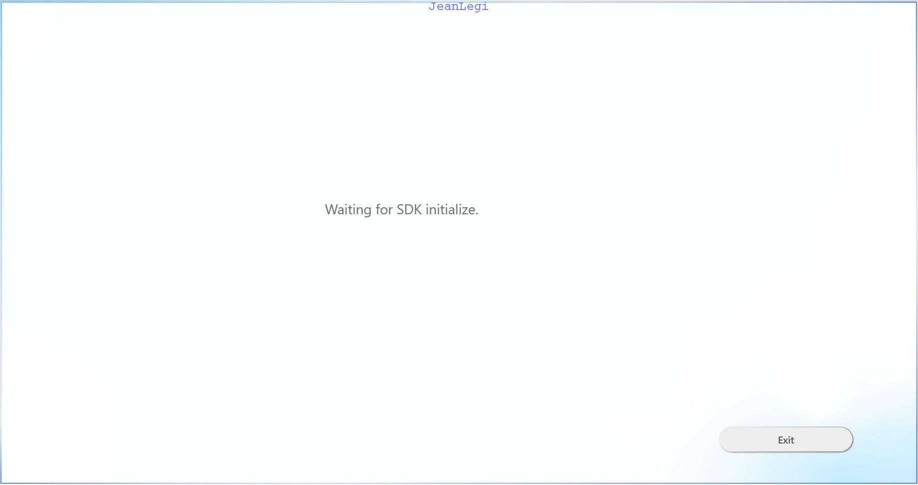

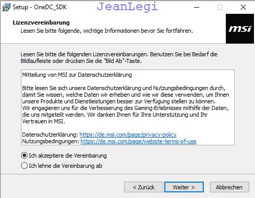

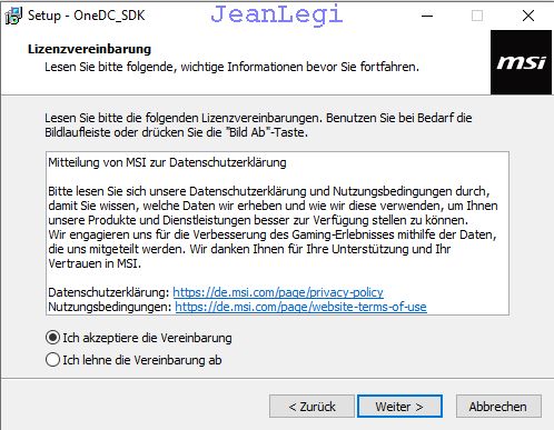

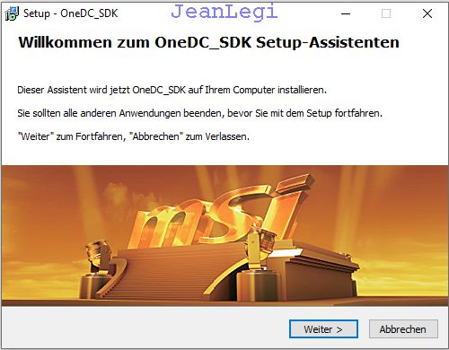

Bezüglich der Steuerung der LEDs wird man dazu aufgefordert ein SDK herunterzuladen und zu installieren

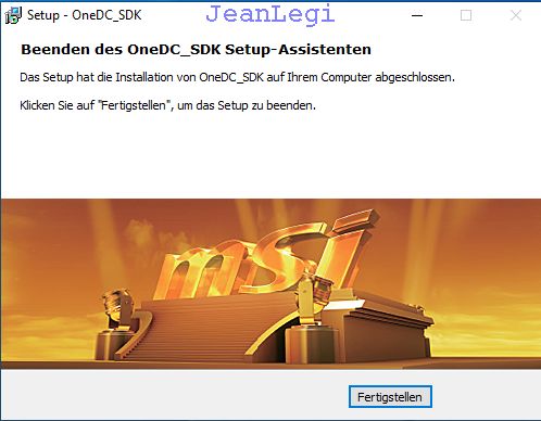

Nach dem Herunterladen wird die Installation des OneDC SDK gestartet und man muss auch hier wieder seine Zustimmung geben. Dann ist die Installation auch schon abgeschlossen.
Anschließend kann man mit der Creation Center Software auch schon loslegen.

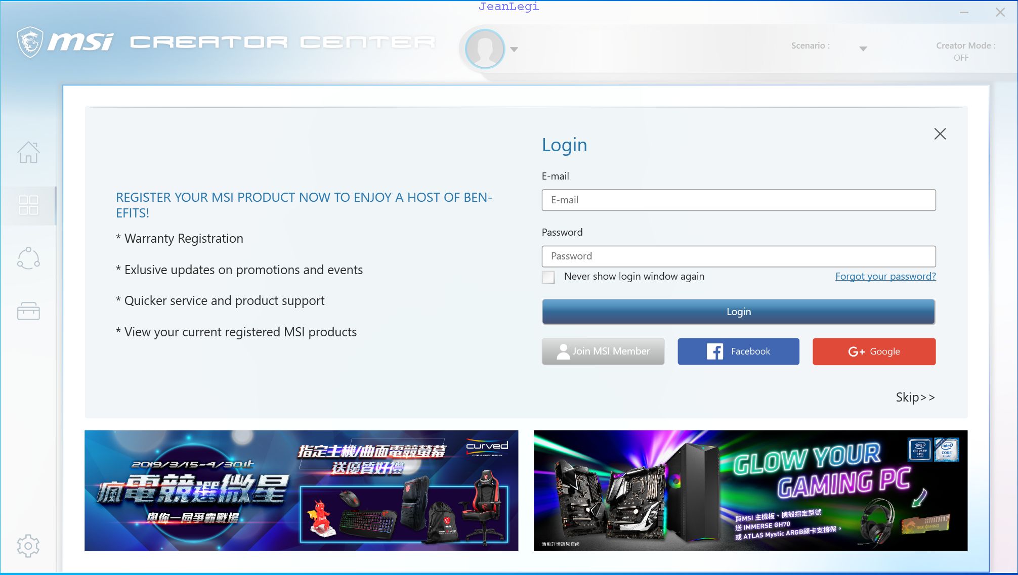

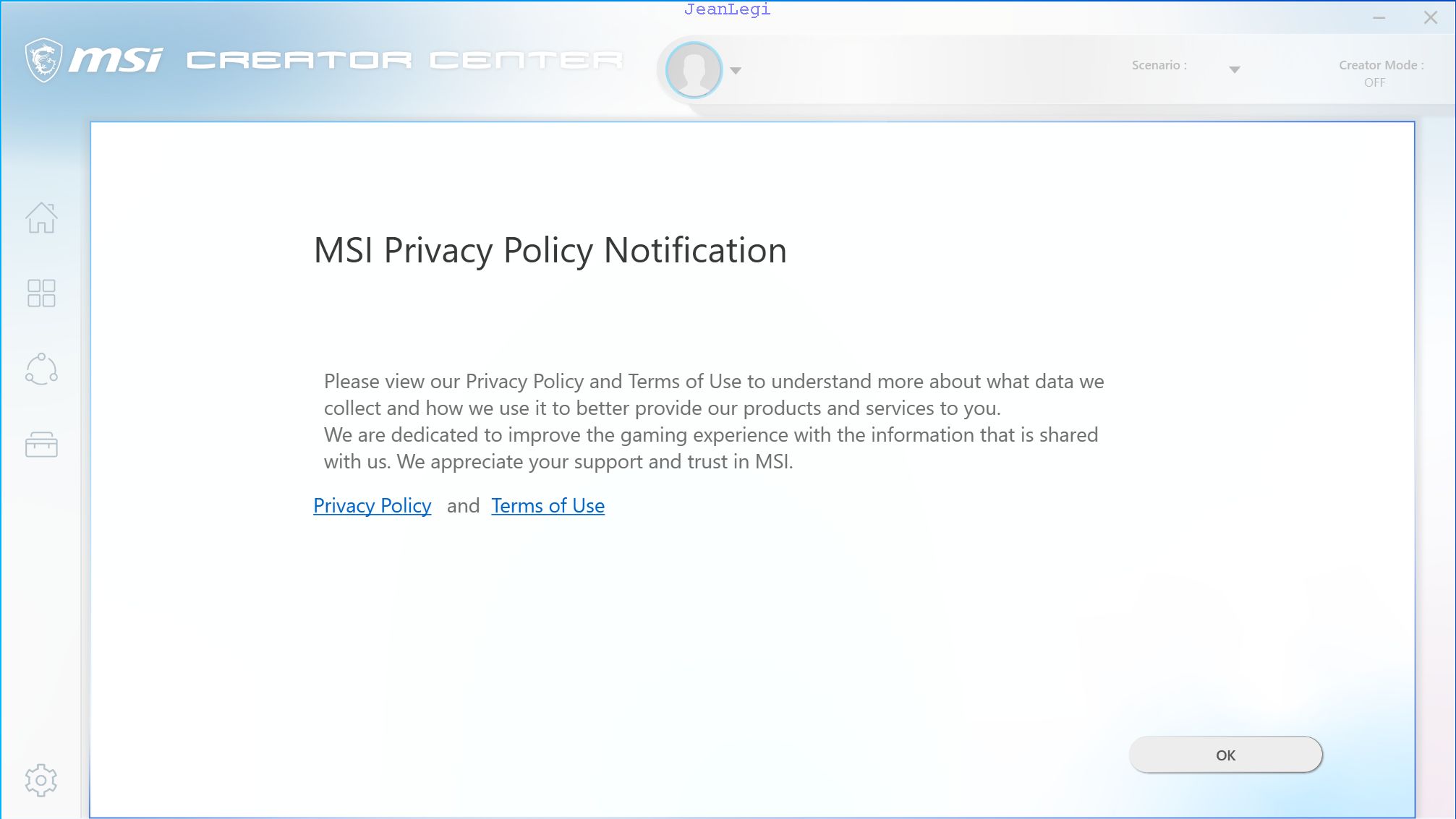

Man wird beim ersten Starten der Softwarte von einem Login Fenster begrüßt.
Dieses habe ich geschlossen, da mich eine Registrierung zu dem Zeitpunkt nicht interessiert hat.

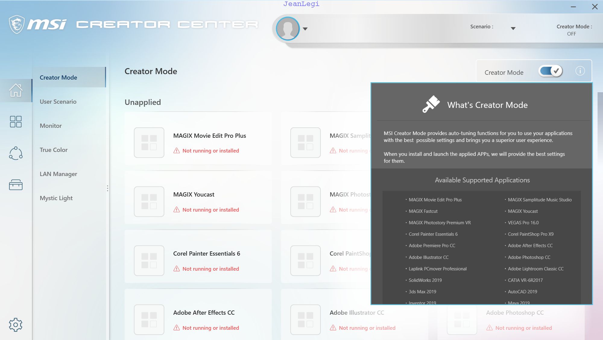

Der "Home Screen" gibt eine schöne Übersicht der verschiedenen Optionen des Centers.
Es gibt einen Creator Mode, ein User Scenario, Monitor True Color, LAN Manager und Mystic Light als Auswahl.
Der Creator Mode bietet die Möglichkeit sein System per Auto-Funktion einstellen zu lassen, um das bestmögliche an Einstellungen für verschiedene unterstützte Software zu ermöglichen.

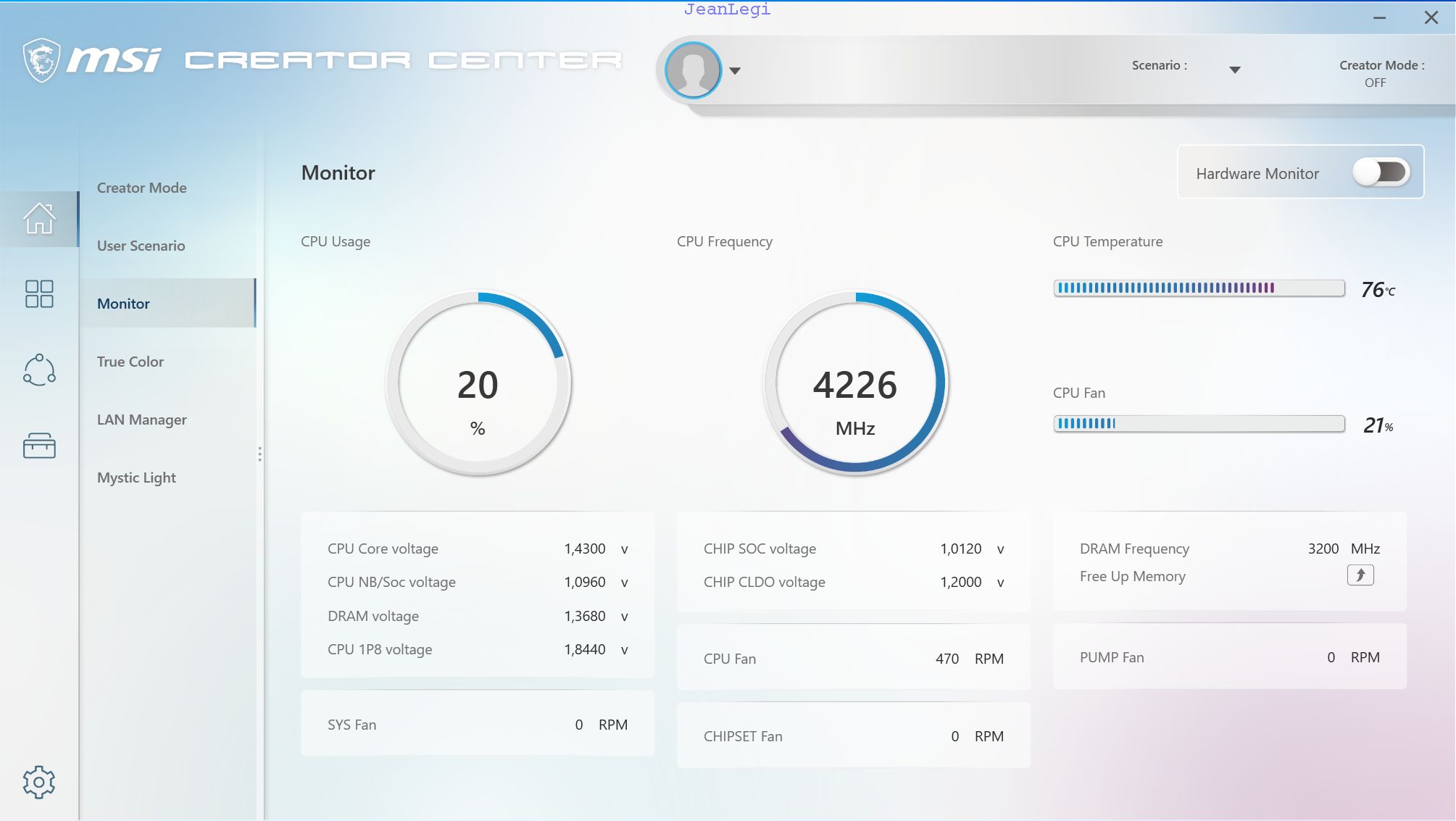

Creation Center Monitor ermöglich euch das System zu überwachen.

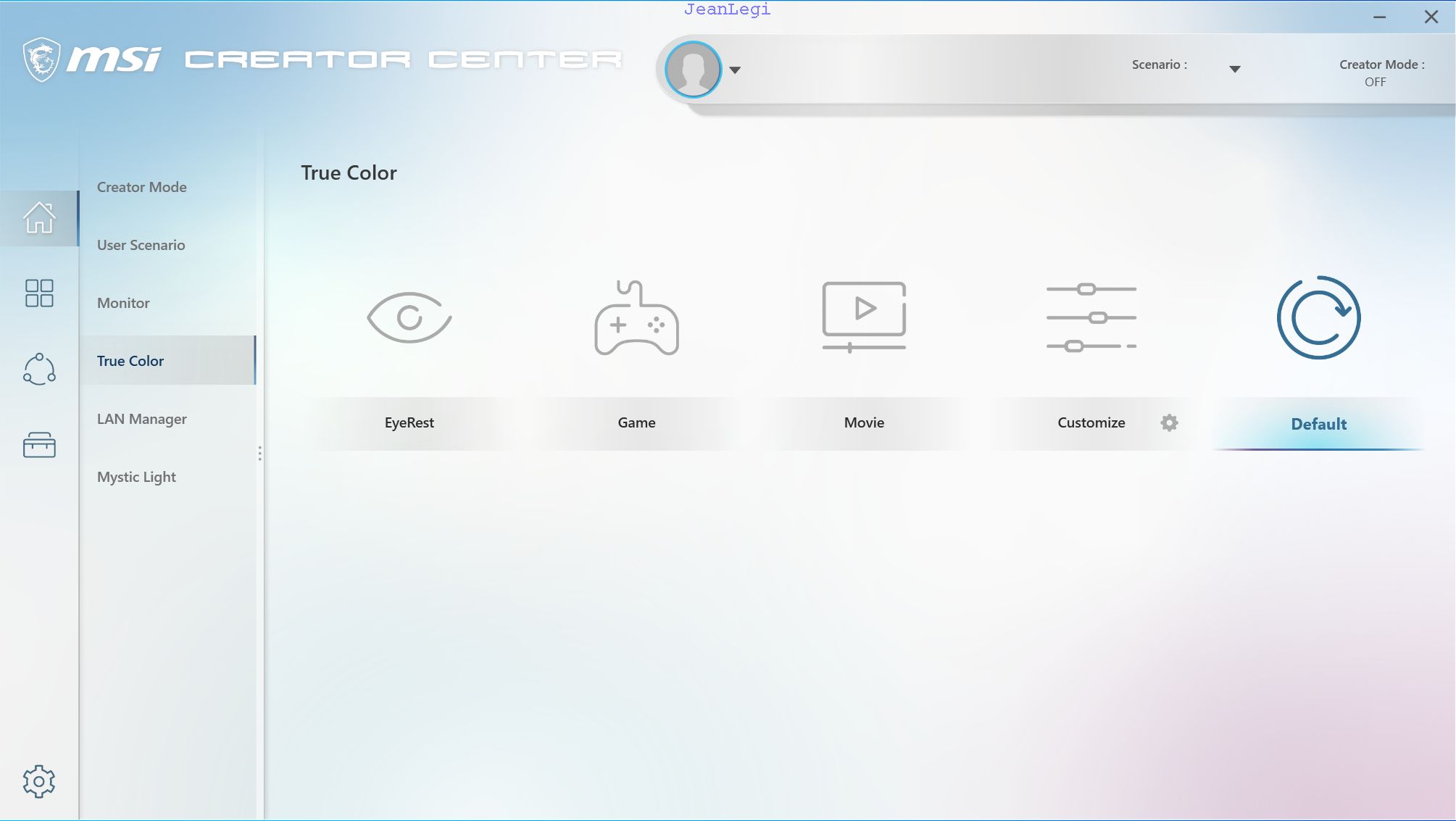

True Color
Bietet euch verschiedene Einstellungsoptionen, um den Monitor an eure Bedürfnisse anzupassen.
EyeRest soll die Augen schonen, indem die Blautöne rausgenommen werden. Dies kenne ich noch vom GT75VR 7RF und war meine bevorzugte Einstellung.
Dann gibt es noch Profile für Game und Movie. Auch hier gibt es wieder einen Customize Bereich, in dem Ihr Einstellungen selbst vornehmen könnt und das System auf eure Bedürfnisse einstellen könnt.
Default sind einfach die Standard Einstellungen.

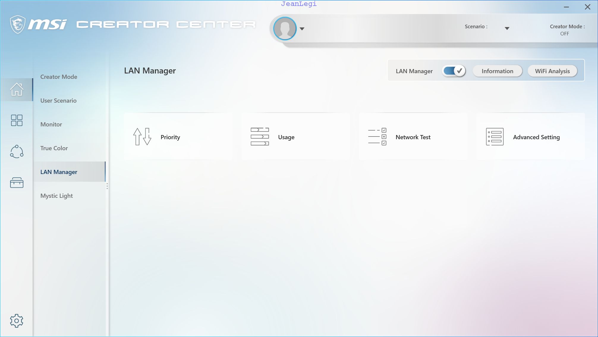

LAN Manager
Hier kann man verschiedene Einstellungen vornehmen, um seinen Network Traffic zu optimieren oder die Auslastung zu überwachen bis hin zu der Möglichkeit gewisse IP Adressen zu blocken.

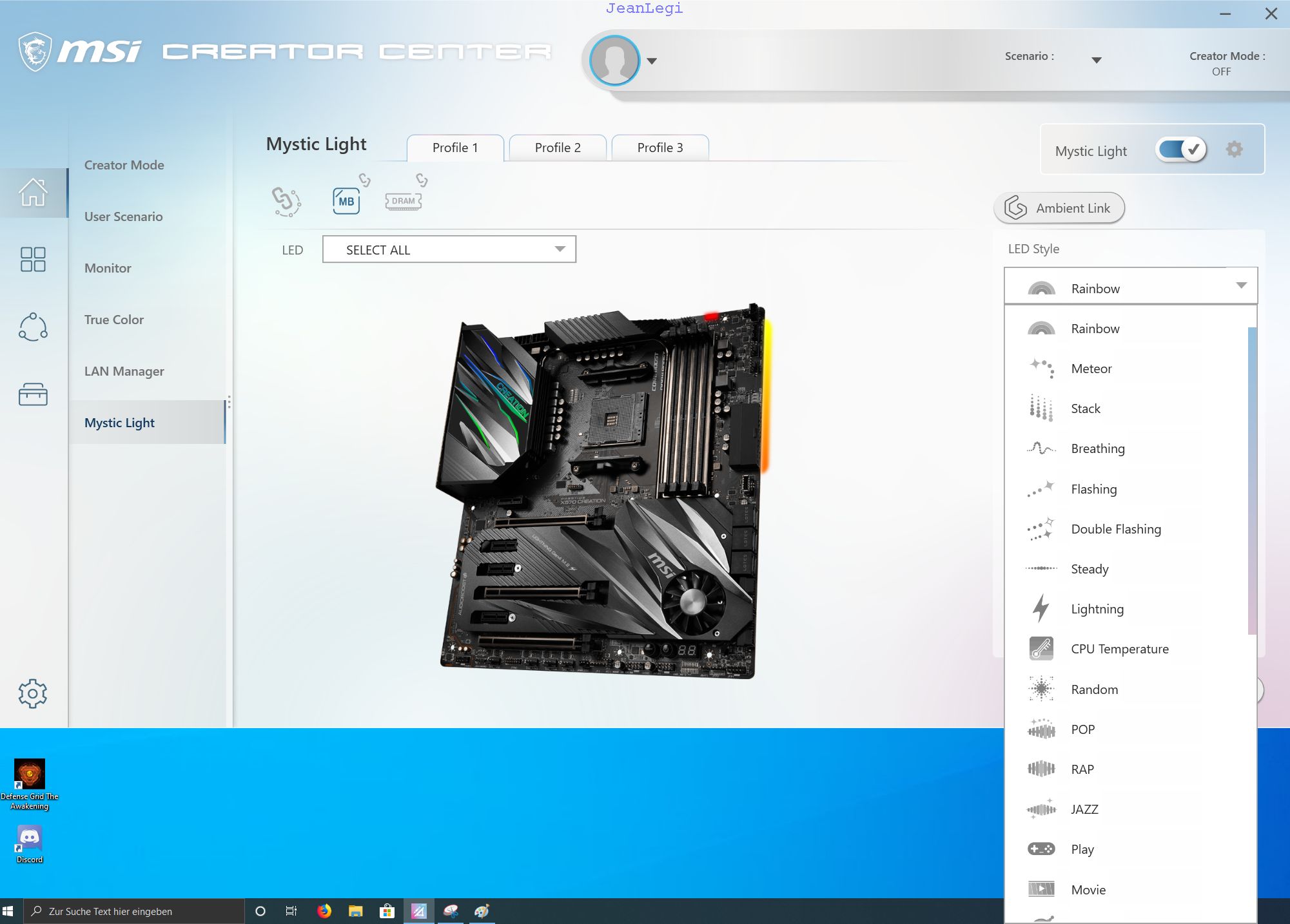

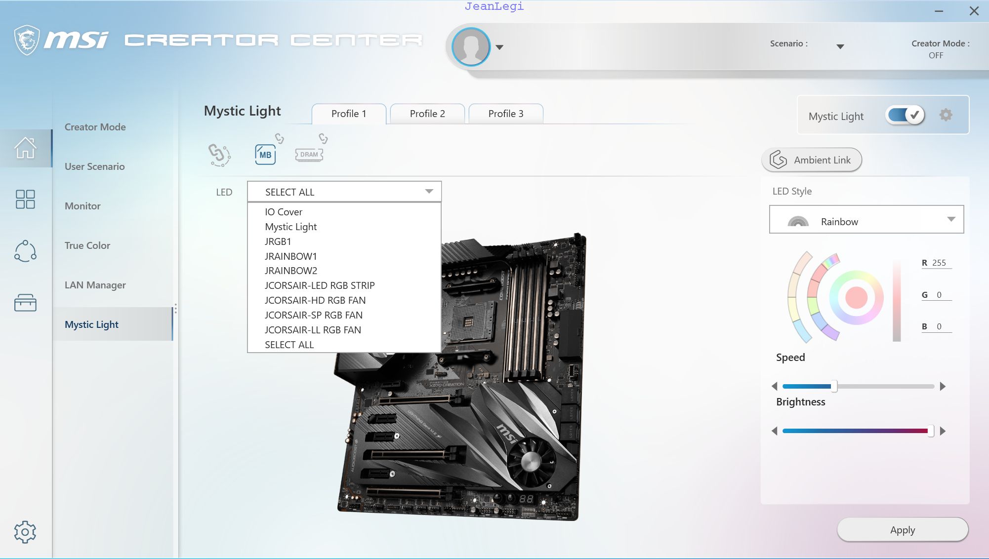

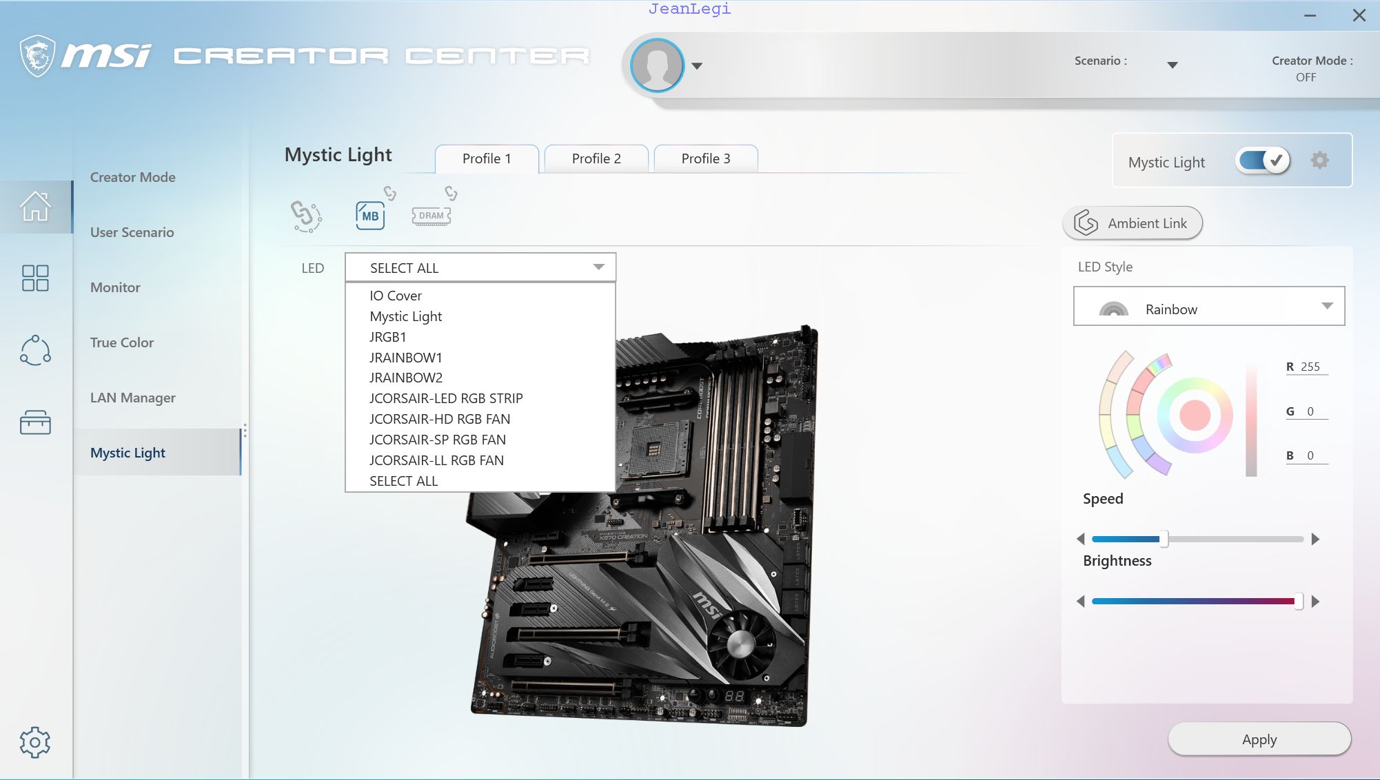

Mystic Light
Bietet verschiedene Option zum Ansprechen der LEDs oder der jeweiligen LED Anschlüsse auf dem Board. Hier lasse ich einfach ein paar Bilder wirken.

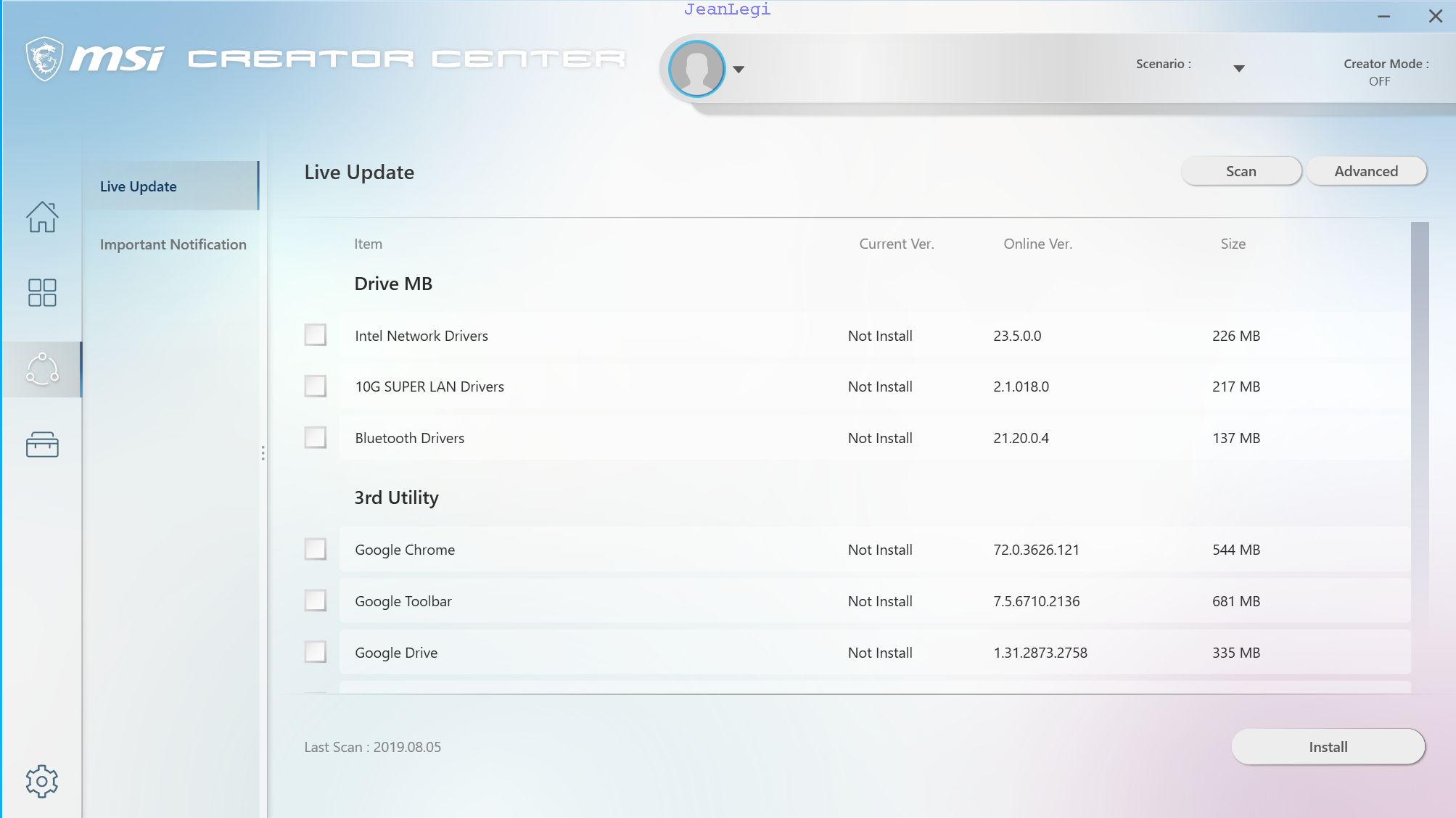

Live Update
Die Funktion soll euch die Möglichkeit geben einfach Updates für Treiber oder Software zu finden.

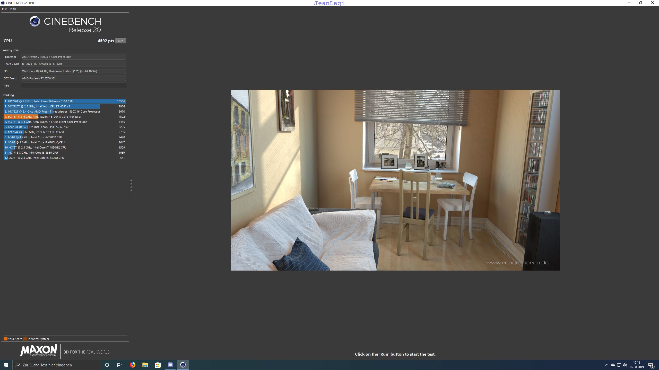

Benchemarks

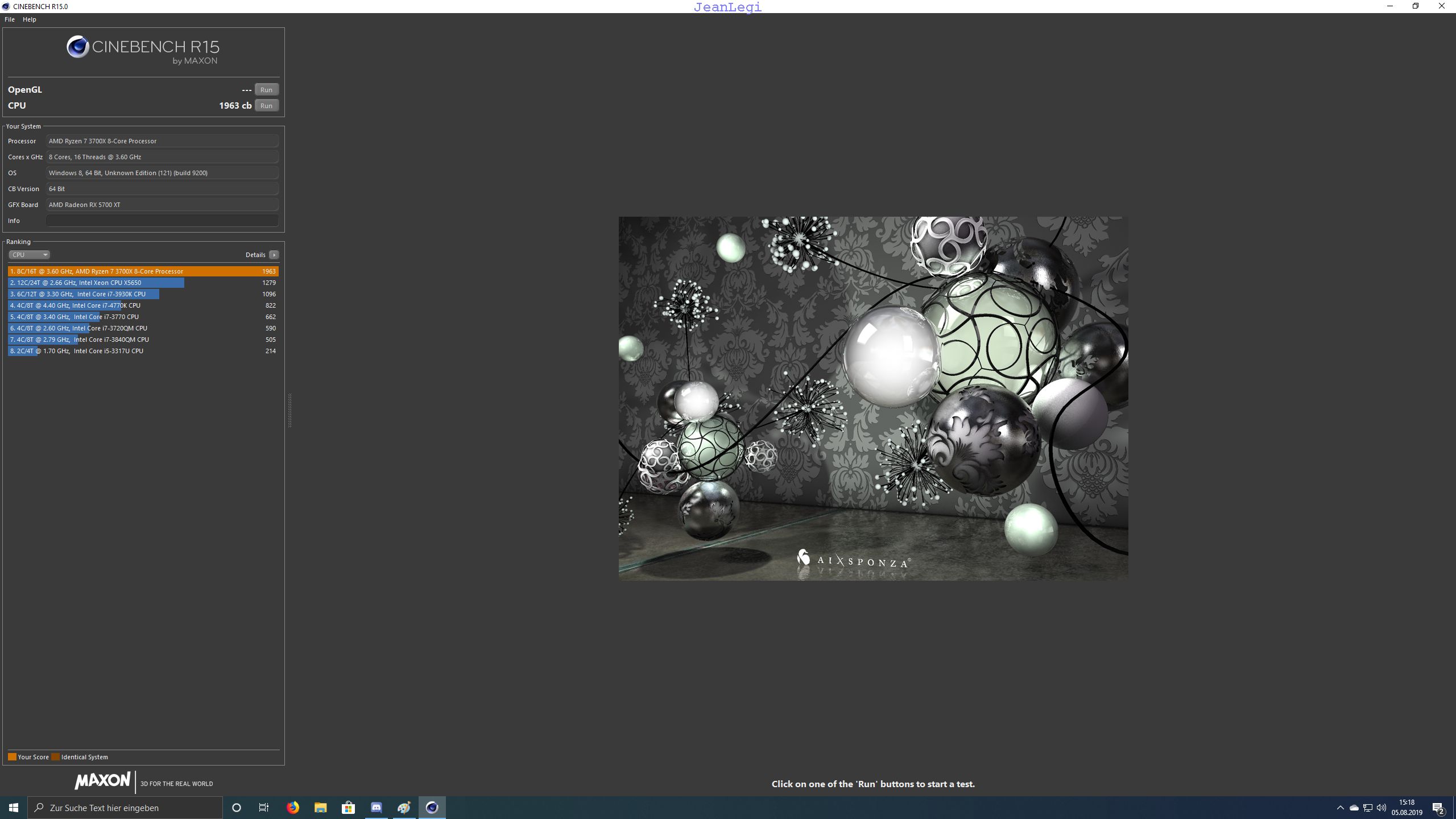

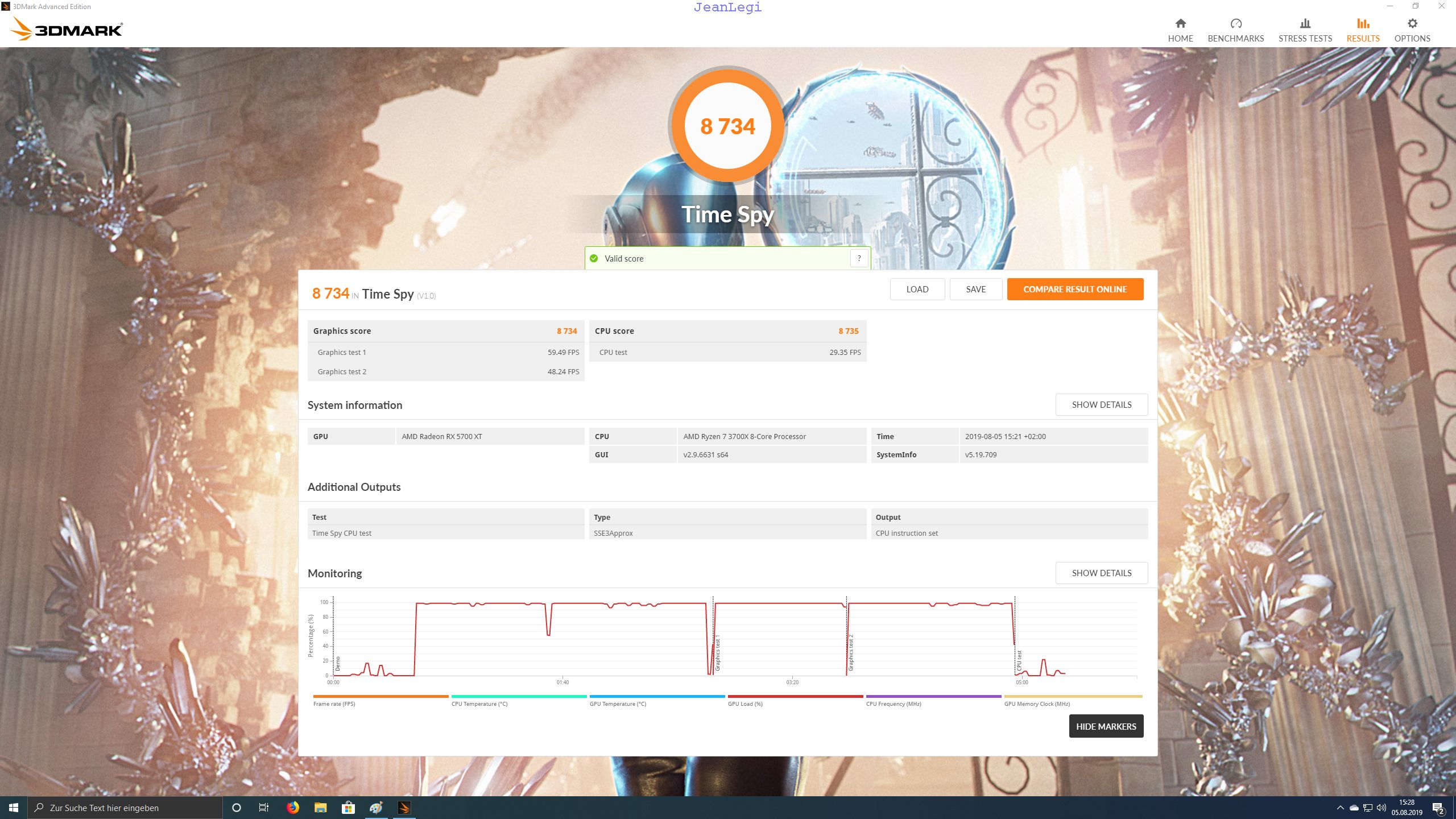

Hier einige Benchmarks unter Luft. Genutzt habe ich CB R20, CR15, 3D Mark Time Spy und Crystal Disk Mark für meine 970 Evo.
True Color
LAN Manager
Mystic Light
Live Update
Tools
Bei diesen lassen sich eventuell später noch Apps hinzufügen. Bisher ist es hier noch recht leer.

Benchemarks

Egal ob es die Unmengen (ja, Unmengen) an USB Ports oder die Creator Center Software oder einfach auch die Option mit der Erweiterungskarte für zwei zusätzliche NVMe SSDs ist, das Board sollte euch Freude bereiten und euch eure Arbeit und auch das Gaming versüßen.

Dank der sehr guten Ausstattung mit 1 Gigabit-, 10 Gigabit Lan und Wi-Fi 6 sollte der Datentransfer keine größeren Probleme bereiten (vorausgesetzt euer Netzwerk ist entsprechend ausgelegt).

Was leider sehr schade ist und deshalb auch mein einziger negativer Punkt, dass es die Mystic Light Software bisher nicht als Standalone Download gibt.
