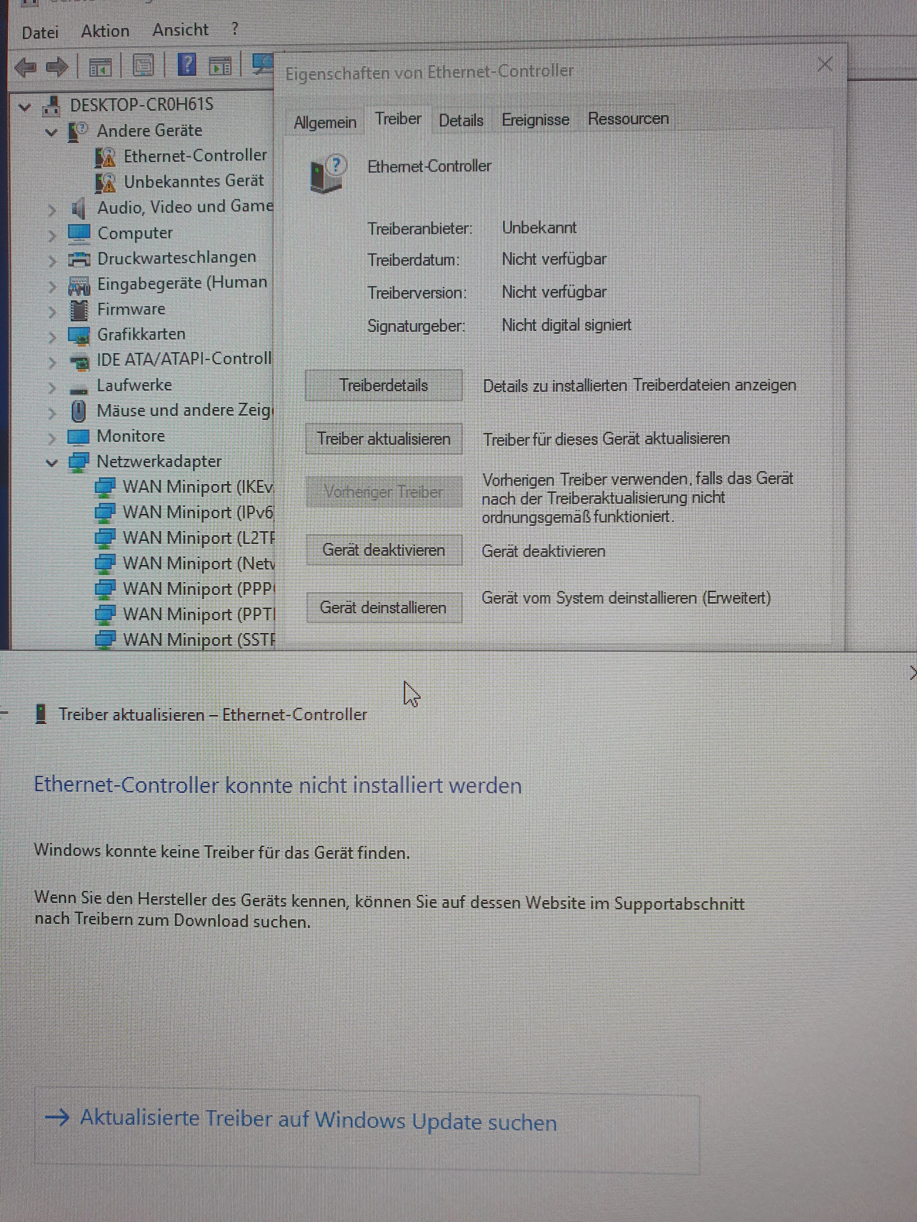

Leider findet der Pc kein Netzwerkadapter.
Unter Geräte Manager
- Andere Geräte ist der Eternet-Controller und ein Unbekanntes Gerät mit einen mit gelbem Ausrufezeichen aufgelistet
Unter Netzwerkadapter sind 7 Wan Miniports aufgelistet.
Problembehandlung die ich durchgeführt habe:
-Von der mitgelieferten Hersteller CD versucht zu Installieren, ohne Erfolg.
-Intel Netzwektreiber versucht zu installieren "Fehlermeldung Kein Netzwerkadapter gefunden"
-Realtek Lan Treiber versucht zu Installieren, ohne Erfolg.
-BIOS upgedatet auf Version E7D25IMS. 110 vom 13 12.2021
-Onboard Lan Controller ist auch Aktiviert.
Habe keine Ahnung woran es liegt bzw was ich noch machen kann, damit es endlich funktioniert.
Freue mich auf eure Antworten. Vielen Dank schonmal

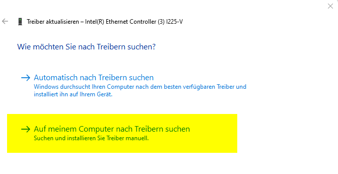

Diesen Controller musst du aktualisieren.
Das ist dein LAN Port des Mainboards.
Deinem Bild nach zu Urteilen versuchst du evtl. den Treiber auf ein falsches Gerät zu installieren.
Der Treiber von der MSI Page funktioniert reibungslos.
Treiber aktuialisieren
Dann führst du ihn zu dem entsprechenden Ort wo du das Zip File entpackt hast.
Sollte daraufhin ohne Probleme funktionieren.

Der Controller steht ja leider nicht in meinem Gerätemanager.
Problem gelöst
Bin auf die Idee gekommen das meine Win 10 CD mit noch 1709 zu alt sein könnte, hat sich bestätigt;) habe jetzt auf 21H2 geupdatet und Zack waren die Netzwerkadapter da Danke an euch für die vielen Tipps
