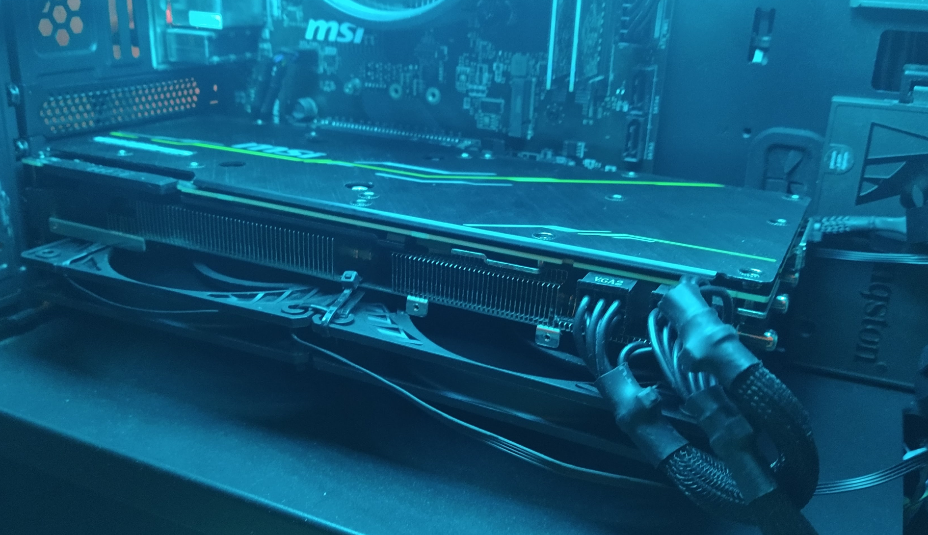

Haste mal nen bild von der Karte? Würde mich interessieren wenn du sagst wie in Eimer. (nicht böse verstehen).
Sowas ist immer schwierig, ich würde mir glaube ich nen Dritt Anbieter suchen und den Kühler drauf bauen kostet aber auch viel Geld.
Der Arctic Twin Turbo II auf meiner GTX 670 war der beste Kühler den ich je hatte.
Aktuell habe ich 2x 120er PWM Slim Lüfter von Arctic drauf. Funktioniert, sieht aber eben aus wie ein Eimer.
Bitte vollständig lesen ;)
Ich hatte auch schonmal den Arctic Accelero Xtreme IV auf einer GTX780 TI. Sowas passt aber nicht in das aktuelle Gehäuse. Auch würde ich die Karte wieder vertikal verbauen wollen und dann eben nicht auf 2 Gehäuselüfter gucken wollen.
Aussehen tut es aktuell so, eben mit Kabelbindern fixiert:
Mich stören eher die PCI-E Kabel und Stecker auf dem Foto als beiden Lüfter.
