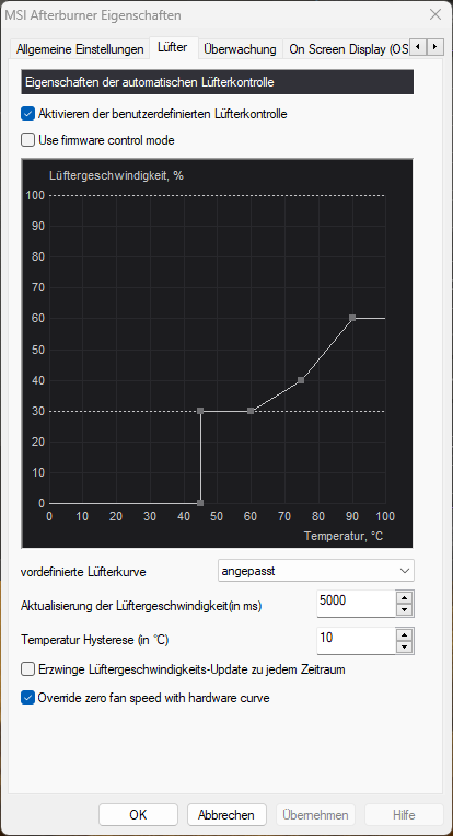

Moin,
ich habe die im Betreff genannte Grafikkarte. Leider klappt die manuelle Lüfterkurve nicht. Der Lüfter geht auf maximal 30 Prozent runter beim Unterschreiten der Mindesttemperatur, aber nicht aus. Auf Auto gehen sie sofort aus. Overwrite Firmware settings ist aktiv. Gibt es einen Trick?
OK, dsa Probem scheint etwas anders gelagert. Die Karte springt auf 30 Prozent sobald ein Spiel startet, selbst wenn die Temp noch weit unter der Grenze liegt, an der sie sich anschalten sollte. Das passiert, wenn im MSI Afterburner "Automatik" und "Benutzer" beide aktivier sind. Habe ich nur "Benutzer" aktiviert, tut sich gar nix.
"Use firmware control mode" hat damit erstmal nichts zu tun. 30% ist die niedrigste zulässige Lüfterdrehgeschwindigkeit, da bei Werten darunter die Lüfter unter Umständen nicht anlaufen würden. Alle Werte darunter werden zunächst also ignoriert und durch 30% ersetzt.
Du kannst aber den Zero Fan Modus überschreiben, indem du zunächst einen Haken bei "Override zero fan speed with hardware curve" setzt und dann bei der Mindesttemperatur einen "Sprung" von 0% auf mindestens 30% erstellst. 0% wird mit dieser Einstellung ein zulässiger Wert, alles andere unter 30% wird aber weiterhin durch 30% ersetzt, weshalb in diesem Bereich eben nur ein Sprung und kein Verlauf funktioniert.
Beispiel: Du setzt den ersten Triggerpunkt bei 45°C auf 0%, den zweiten dann ebenfalls bei 45°C auf 30%, und alle weiteren kannst du dann beliebig mit Werten über 30% festlegen. Das sieht dann in etwa so aus:

Ja, so habe ich es eingestellt. Aber es funktioniert nicht. Sobald ein Spiel startet, gehen die Lüfter an. Auch wenn die Temerpatur bei nur 30 Grad ist.

Ich kann mich offenbar nicht deutlich ausdrücken, sorry Leute.
Hier noch mal das Problem:
  • Lüfterkurve ist bis 60 Grad auf Null eingestellt.
  • Lüfter ist aus im Idle, Temperatur circa 30 Grad.
  • Spiel startet. Temperatur ist bei circa 40 Grad. Lüfter geht auf 30 Prozent.
Jetzt klar?

Der Zero-Fan-Modus ist mit ziemlicher Sicherheit nur für den 2D-Betrieb gedacht, oder präziser ausgedrückt, für extrem geringe Lasten. Sobald du ein Game startest und die Karte höher taktet, wird der Zero-Fan-Modus vermutlich automatisch deaktiviert und 30% Lüftergeschwindigkeit als Minimum gesetzt, unabhängig von deiner eigenen Lüfterkurve und den von dir gesetzten thermischen Triggerpunkten. Zumindest lässt das von dir beschriebene "Problem" darauf schließen. Das ist einfach ein Sicherheitsfeature, das du ohne Weiteres wohl nicht umgehen kannst.

Genau das ist es. Der @Sephirio muss per MSI Dragon Center erst "ZeroFrozr" deaktivieren und den Einfluss vom Gaming-Mode rausnehmen. Dann klappt es erst per Afterburner afaik.

Das ist normal bei der 4000 Serie. Die Lüfter springen auch schon unter 60 c an wenn 3d Last erzeugt wird. Es ist nervig ich weiß.
