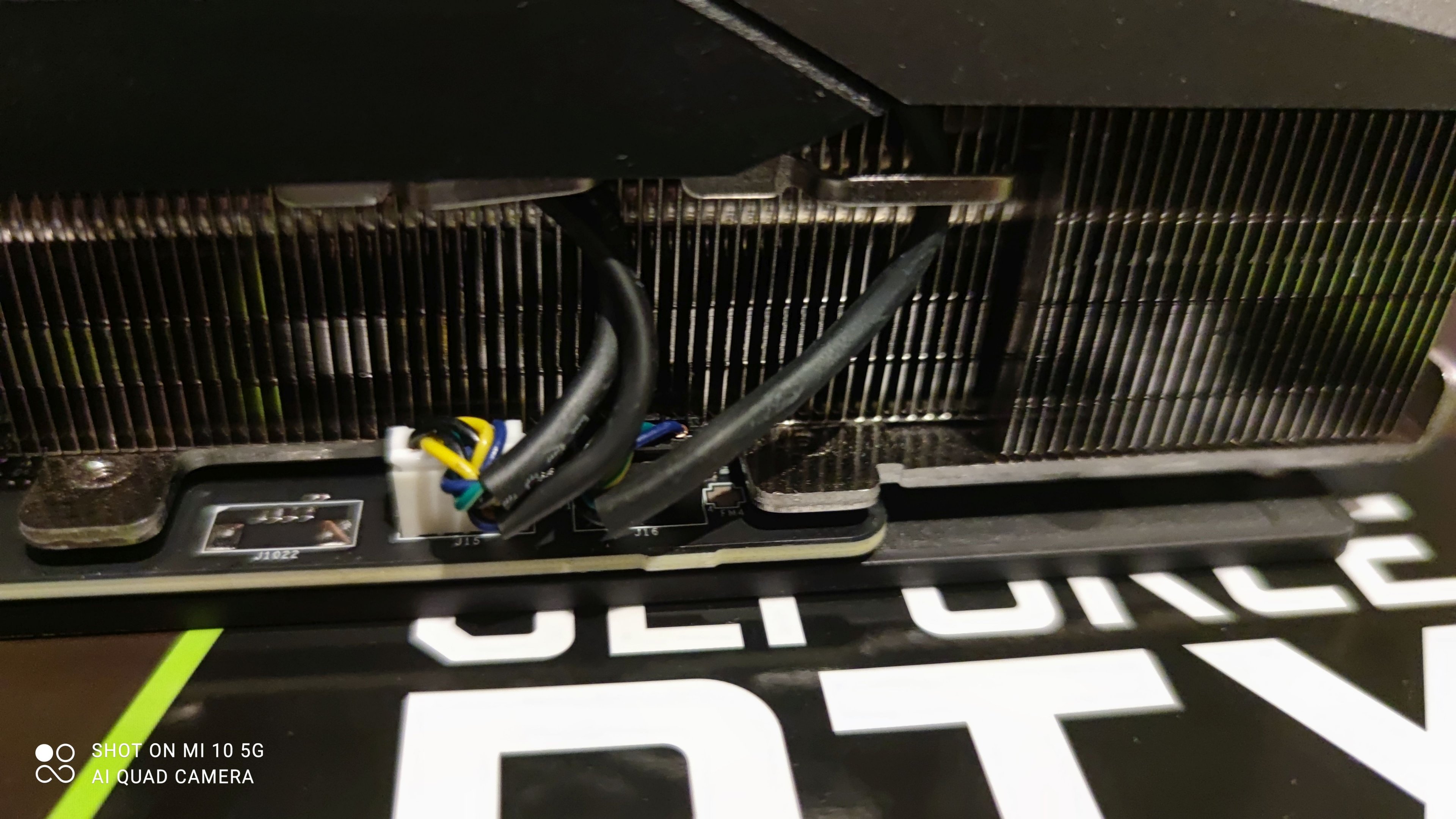

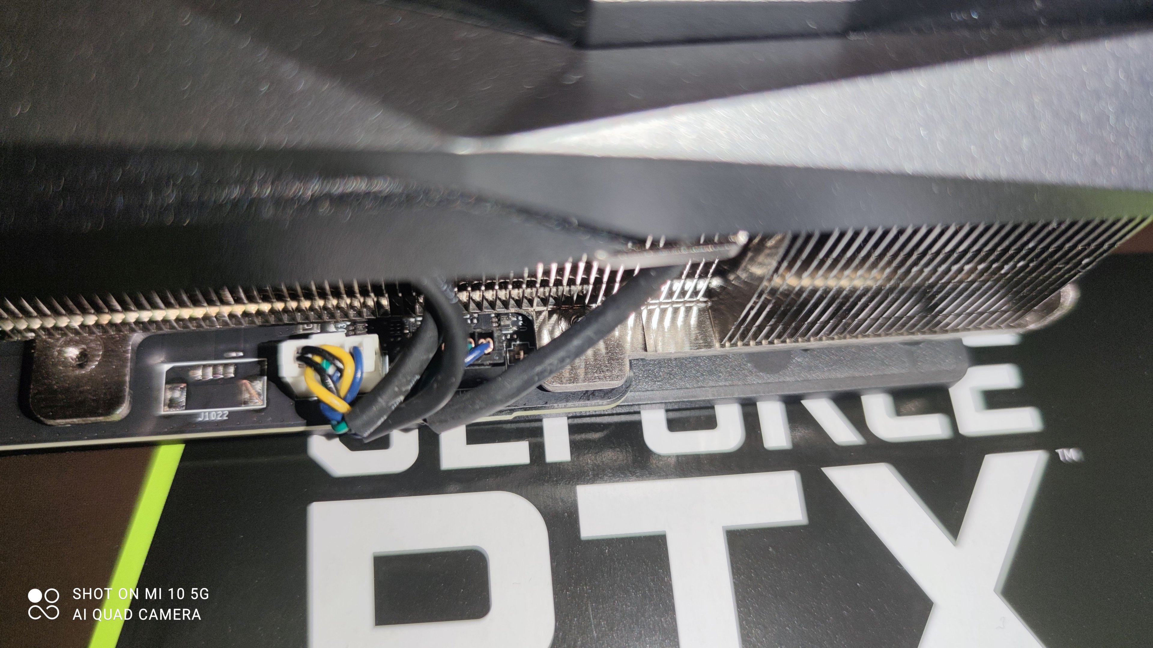

Evtl lohnt sich die abdeckung abzumachen (ging bei meiner 3080 trio sehr einfach) und den stecker zu prüfen.
Werd morgen nochmal gucken, aber auf dne ersten Blick sieht für mich alles ok aus.
