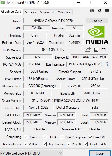

GPU Z zeigt mir folgendes Bios an

Laut dem Screenshot von GPU-Z läuft die Karte im Modus PCI-Express 2.0x16. Irgendwas stimmt da aber nicht.
Wenn keine Last auf der GPU ist, dann läuft die Karte nur mit 2.0x16. Starte mal eine Anwendung, die die GPU fordert, dann springt der Modus auch hoch.
Grüsse
Ja weil die Karte nicht unter Last ist ;-) Ich traue mich das Bios Update nicht aus Sorge das da was schief läuft.
