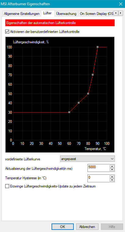

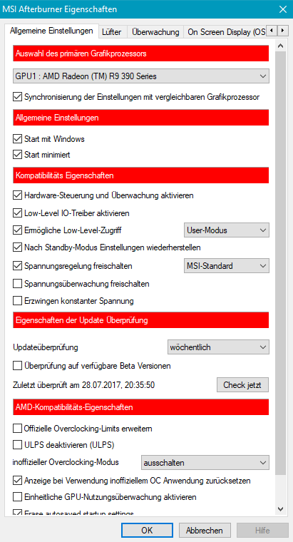

Anbei zwei Shots von meinen Einstellungen im AB.
Stelle bei Wattman (?) die Zieltemperatur einfach auf 80 oder 83 Grad und es wird leiser.
