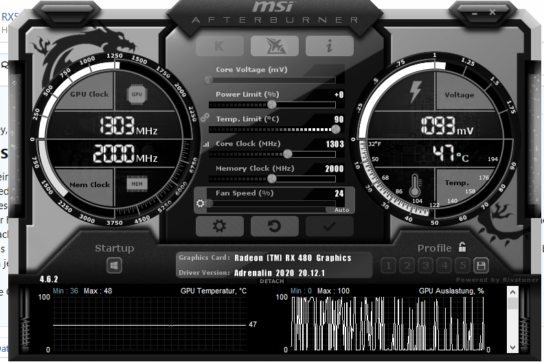

Kleines Bild von MSI Afterburner. IDLE
Kann man da was an der Spannung etc. machen um solch ein Problem zu beheben? Wenn ja wie gehe ich da etwa vor? Habe bisher noch nie Undervolting und Über/-Untertaktung betrieben.

Da AMD ja mittlerweile das Wattmantool hat, würde ich den Afterburner mal runterschmeißen, die kommen sich unter Umständen mal in die Quere. Treiber neuinstallieren und mal mit Standardeinstellungen neu testen
Reaktionen: Devorra

Meinst du mit Wattman diesen Tab?
Ansonsten kann ich im Treiber keine Wattmann-Optionen finden :) Aber damals gab es das, kann ich mich erinnern. Das ist der aktuellste Treiber, uns habe meinen NVIDIDA Treiber der 1080 mit DDU deinstalliert vorm austauschen, sollte also alles gut sein. Nein keine Optimiersoftware nur Afterburner.

Unter dem Tab "Leistung", der Untertab "Konfiguration" ist für Taktraten etc.
Dort kannst du einstellen : Globale Grafik, sprich für alle 3D Anwendungen, oder spezielle Profile für einzelne Spiele
Bei dem Tab "Gaming" kannst du AMD-Features etc. für einzelne Games einstellen, wie Chill, Bildschärfen,Freesync etc.
In deinem eigenen Screenshot steht über deinem roten Kasten "Leistung". Da findest du alles von Taktrate, Spannung, Speichertakt, Lüfterkurve.
Dort unter Spannung etwas zurückgehen. 0.05V oder 0.1V. Das geht in sehr kleinen Schritten.
