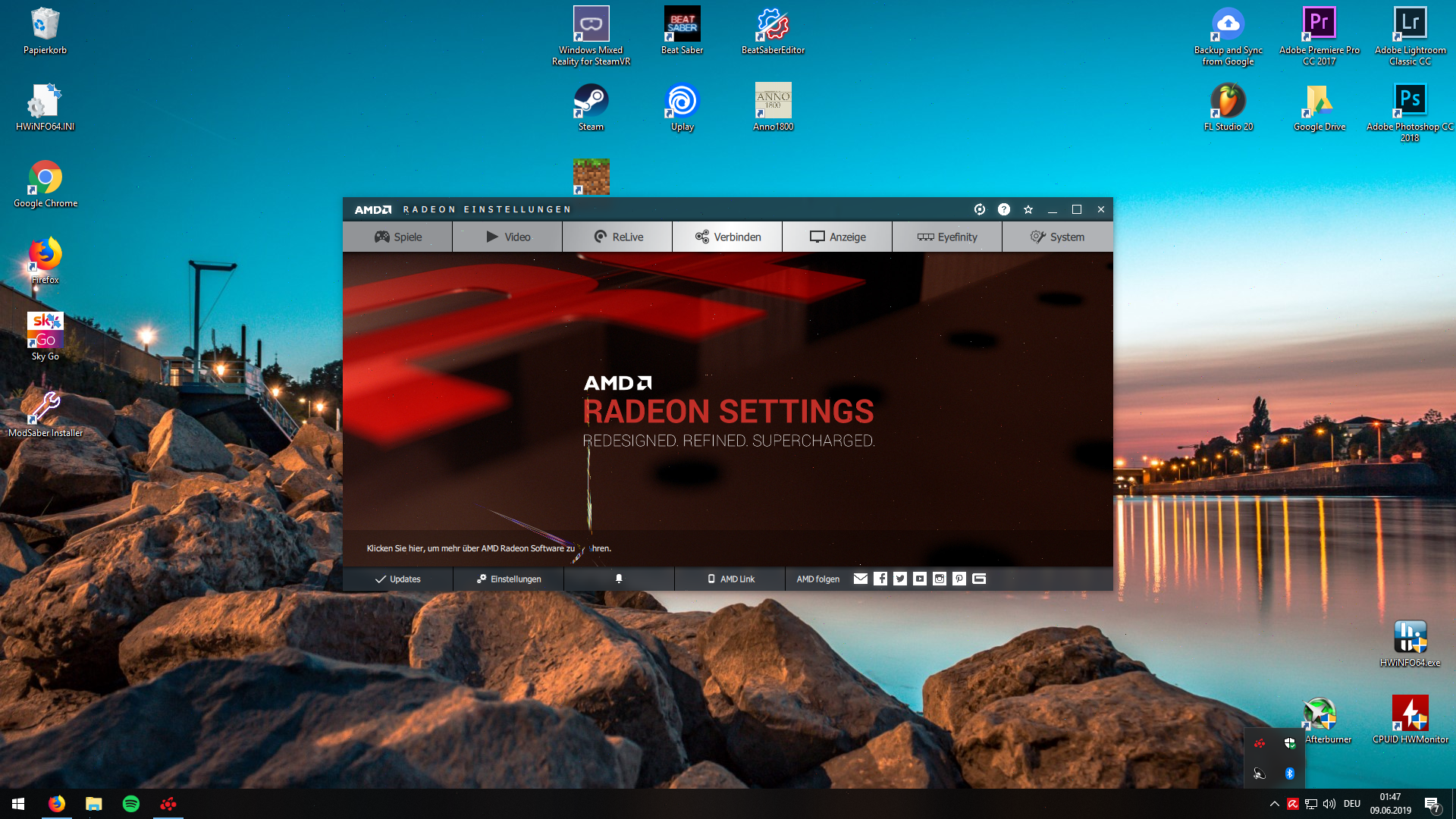

Mach mal einen ScreenShot davon.

korrekt, das die Pixelfehler auch auf dem Screenshot auftauchen, ist das ein problem mit dem Grafikkartentreiber.
Probier mal wie Nickel sagte eine ältere Version.
Äh nein, der Grafiktreiber ist es sicherlich nicht. Das ist ein Hardwareproblem: Grafikkartenspeicher hat eine Macke oder es liegt an dem Riser-Kabel. Aber ein Grafiktreiber macht keine einzelnen Pixelfehler.

dann sollten aber diese Fehler nicht mit auf einen Windowsscreenshot angezeigt werden, sondern nur auf den Monitor meines Wissens nach.
Aber die werden ja angezeigt auf dem Screenshot von TE (die Weisen Punkte etc)
Da täuscht dich dein Wissen. Was man im Screenshot sieht, hat die Grafikkarte so berechnet.
Was man am Screenshot nicht sieht, das liegt dann am Monitor oder Kabel
