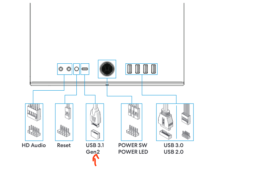

Hab das Fractal Design Define 7
Dann wirst du den forderen USB-C nicht an dem Board anschließen können. Es bedarf so einen Anschluß auf dem Board

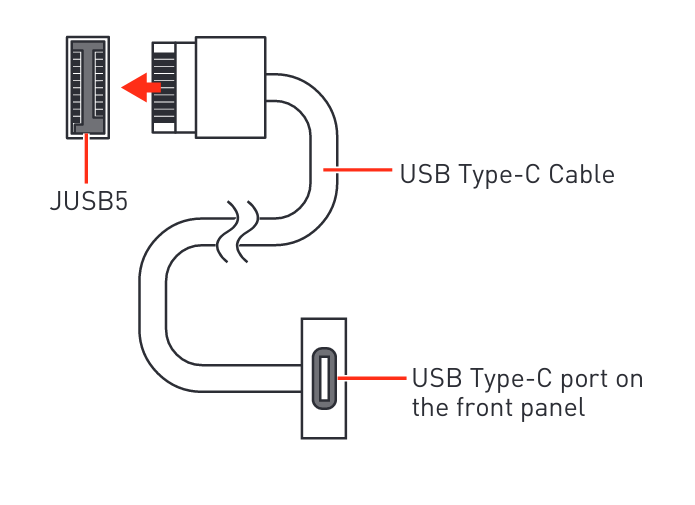

Das ist jetzt ein Bild vom MSI 570X Tomahawk
Es ist durchaus wahrscheinlich, das dein Board den entsprechenden Header für USB 3.1 nicht besitzt, das ist eher den X570er Boards und wenigen 300er/400er Modellen vorbehalten.

Hier noch mal ein Bild aus der Anleitung zum Case
