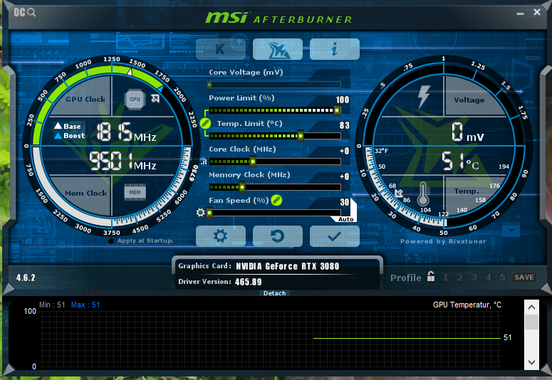

RMA wäre dann die letzte Option, vllt lässt es sich ja leicht beheben, checke gerade das mein MSI Afterburner mir folgendes anzeigt:
Müsste der Takt im IDLE nicht deutlich geringer sein?
Nein Mining habe ich nicht betrieben, 2-3 Stunden am Tag wird gezockt und ansonsten mal hier und da Blender und andere 3D Anwendungen...

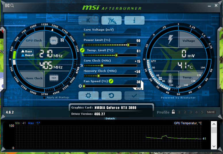

NVIDIA Treiber Update:
Hörte das Rattern seitdem ich den alten NVIDIA Treiber installiert hatte. Jetzt Treiber Update und die Karte taktet wieder runter und ist entsprechend kühler im IDLE Betrieb. Unter 50 Grad Lüfter aus. Das Rattern ist beim Lüfter drehen natürlich trotzdem noch da
Schon komisch manchmal.

0ssi schrieb:
Nicht wenn man im Treiber bei Energieverwaltungsmodus auf Höchstleistung stellt. :heilig:
Ultimative Leistung bitteschön :D , der MSI Dragon Center war Schuld. Extrem Performance war eingeschaltet was die Grafikkarte offensichtlich eine Woche lang oder so leicht übertaktet hatte, denke aber mal nicht das des etwas mit dem Rattern zu tun hat. Einfach Pech gehabt bei den Lüftern denke ich.
