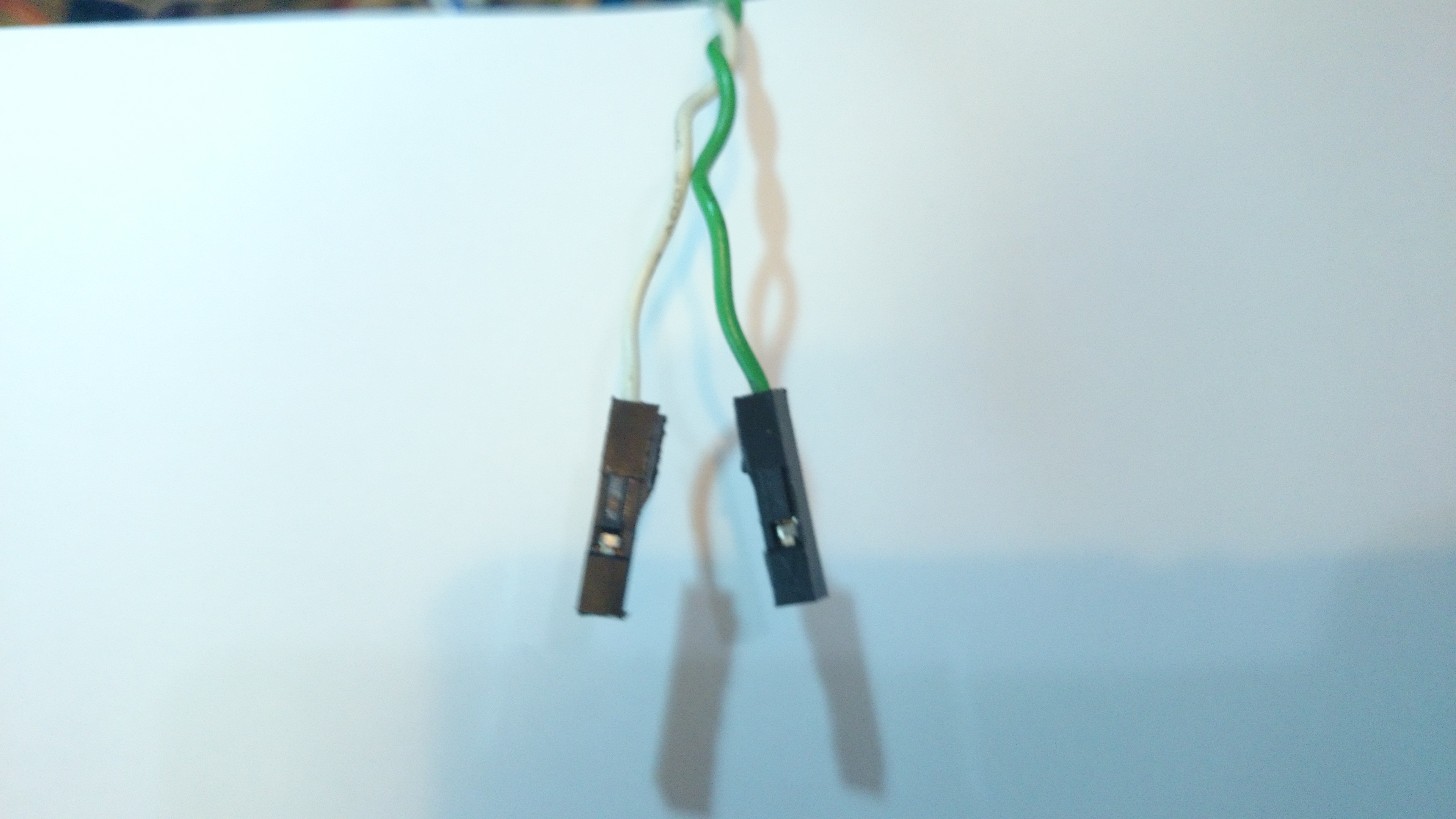

Vom Gehäuse kommt ein 3-pliger Stecker (der mittlere Pol ist nicht belegt), auf dem Mainboard sind aber nur zwei eng beieinanderstehende Kontakte verfügbar (offenbar vorgesehen für einen 2-poligen Stecker). Meine Power-LED leuchtet logischerweise deswegen nicht, da ich sie nicht ordnungsgemäß anschließen kann. Gibt es irgendwelche Adapter o.ä um die Power-LED trotzdem anzuschließen? Oder gibt es eine Möglichkeit das umzubauen?

zu 1.: ich brech bei sowas den 3'er Stecker immer auseinander (kleine Seitenschneider oder so) dann geht das anstecken.

PS: hab mal n Bild von meinem Bastelrechner eingehangen, da musste ich auch den Stecker aufmachen. Powerled.JPG

zu 1.
es muss doch irgendeine Möglichkeit geben, den Stecker auseinanderzubauen und neu zusammenzustecken so dass es passt, oder nicht?!?
Danke für den Bastelvorschlag. :) Sonst noch irgendwelche Alternativen für 'nen Stecker außer "rumsäbeln/auseinandersägen"?
zu 1: nachdem ich Elektronik vor vielen Jahren mal gelernt habe und seitdem ein "Schrägschneider" in meiner Wergzeugkiste liegt hab ich nie drüber nachgedacht es anders zu machen :=)
Vor allem: wenn ein Board mal wieder 3 Abstand hat ... kannste trotzdem wieder anstecken.
gibt's da einen besonderen Trick wie man den Stecker auseinanderbaut? Ich habe mich mit der Nadel versucht... es aber nicht hinbekommen. ?!?

1) Du kannst die Pins umstecken
2) Manche Boards haben zusätzlich einen weiteren Pin Header für 3er LED Stecker irgendwo in der Nähe des normalen Anschlusses
3) Manche Cases haben beide Stecker oder Adapter beiliegen.
genau so, eigentlich. Vielleicht hilfts dir fürs Verständnis wenn du einen alten, nicht mehr benötigten Stecker mal zerstörst und dir das Innenleben anschaust. Dann kapiert man sofort wie man die Dinger zerlegt.

Mittlerweile hatte ich mir nochmals Zeit genommen und den Tipp mit der Nadel nochmals ausprobiert. Danke! Ich habe mir einen Adapter gebaut und meine POWER-LED leuchtet jetzt wieder. Bleibt nur noch das S1-/S3-Problem... ?!?
