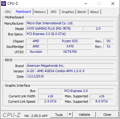

    • BIOS aktuell: E7B79AMS.AG0 vom 11.11.2019

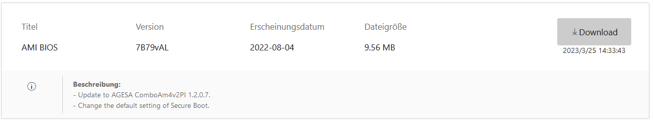

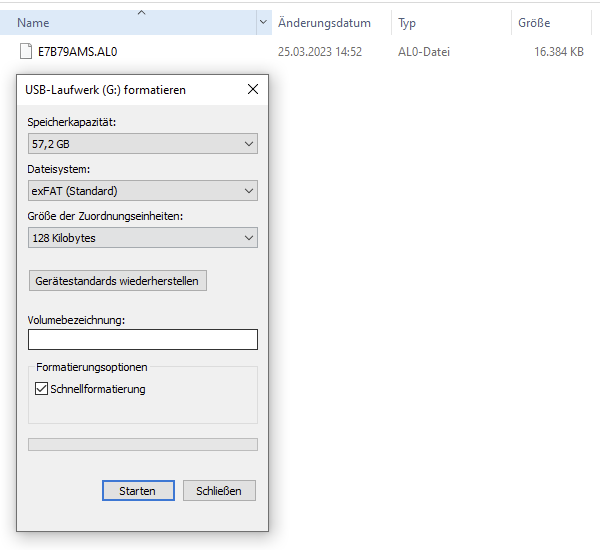

Habe hier einen Ryzen 5700x liegen, den ich gerne auf mein etwas in die Jahre gekommenes MSI X470 Gaming Plus schnallen würde, wo er einen (aktuell noch verbauten) 2700X ersetzen soll. Aktuell installiertes BIOS ist das E7B79AMS.AG0 vom 11.11.2019. Auf der MSI-support-page https://de.msi.com/Motherboard/X470-GAMING-PLUS/support habe ich die neueste verfügbare Version E7B79AMS.AL0 vom 04.08.2022 gezogen, auf C- entpackt und die Datei "E7B79AMS.AL0" auf den FAT32 bzw. exFAT formatierten USB-Stick kopiert. Die Sticks habe ich dabei unmittelbar vor dem Kopieren der BIOS-Datei formatiert.

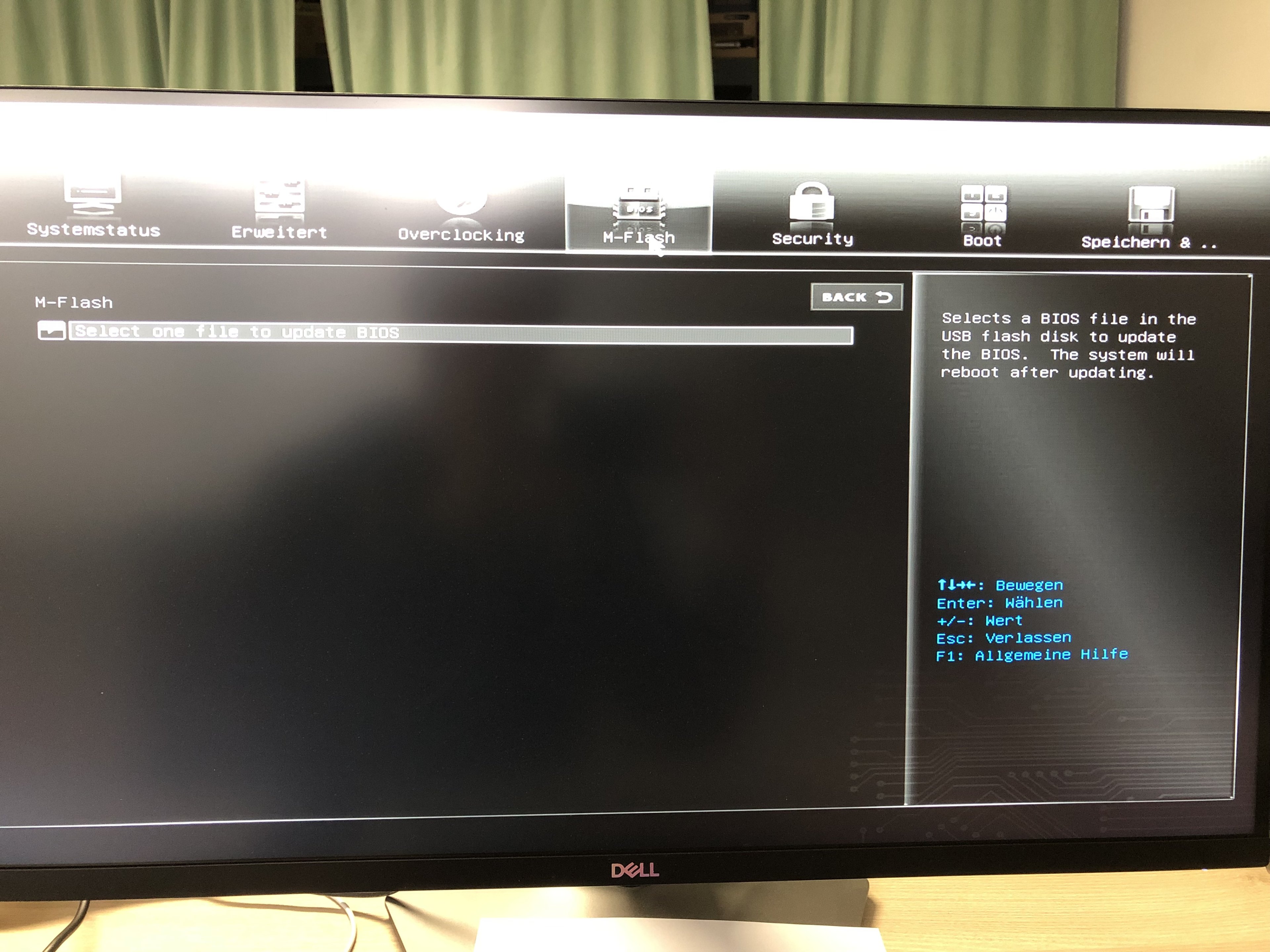

Als nächstes Starte ich meine PC neu und gehe beim booten mit "entf" ins UI. Hier wird nun unter "M-Flash" keine BIOS-Datei erkannt.

Board Screenshot habe ich aus CPU-Z ergänzt und auch nochmal auf der Schachtel nachgeschaut - habe das "stinknormale" X470 gaming plus ohne max und ohne Wifi
Wenn ich im M-Flash auf Enter drücke gehts ohne vorherige Dateiauswahl direkt in den Flashmodus, wobei er hier dann wiederum meckert dass er keine passende Datei findet^^
Warum probierts du es nicht mit FAT32 Standard?
Keina Ahnung ob es überhaupt funktioniert mit exFat!?
Nicht falsch verstehen, mir ist klar was der Unterschied ist, nicht aber ob das BIOS das unterstützt.
"Der USB-Stick (exFAT formatiert) wird vom BIOS nicht erkannt". Der USB-Stick sollte mit FAT32 formatiert sein. Dann wird der USB-Stick garantiert erkannt.
Reaktionen: XmG und JpG
Der 64GB Stick ist womöglich zu groß,
die machen als auch mal bei einer Windows Installation Probleme
und es sollte FAT/FAT32 sein.

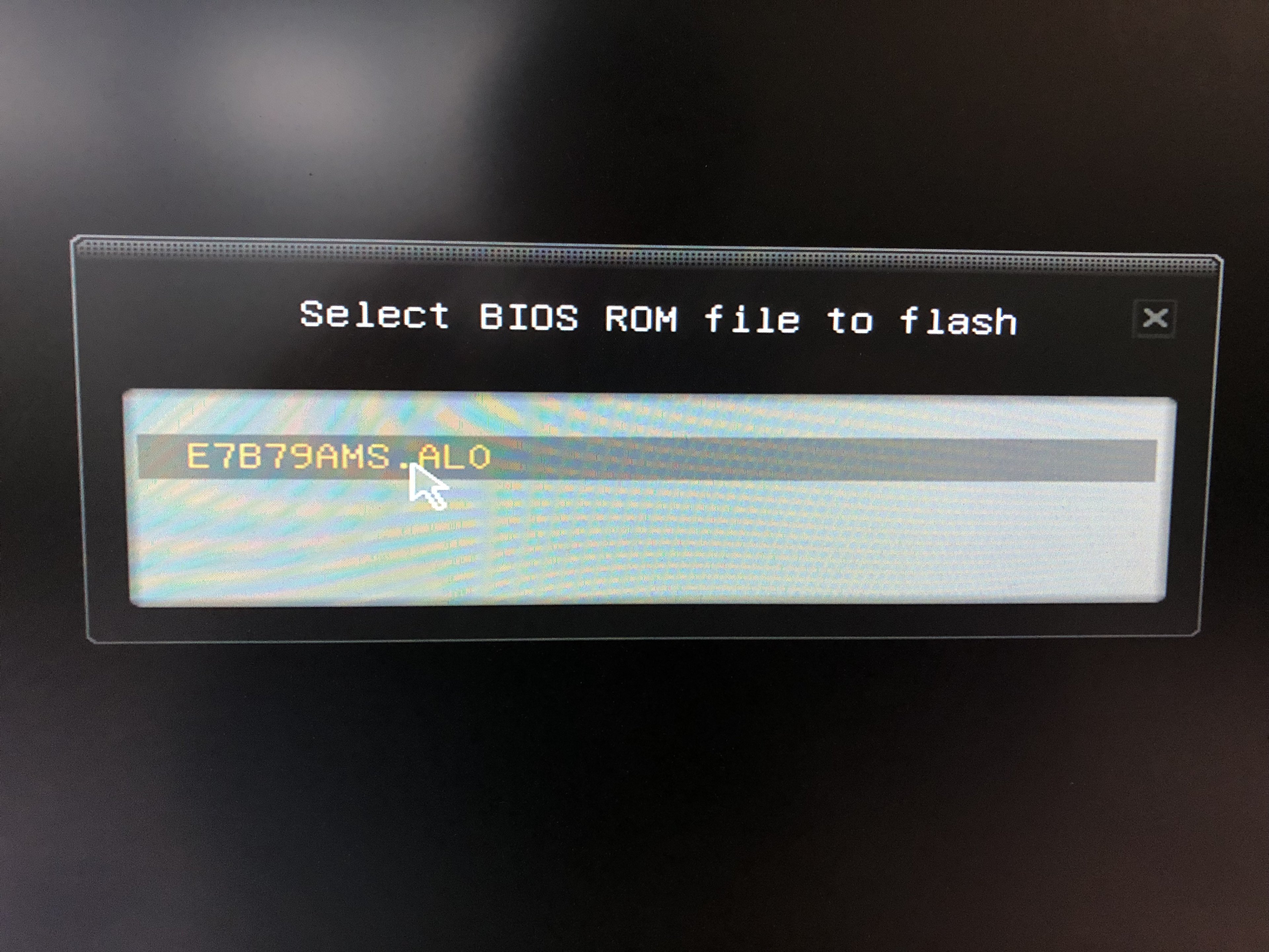

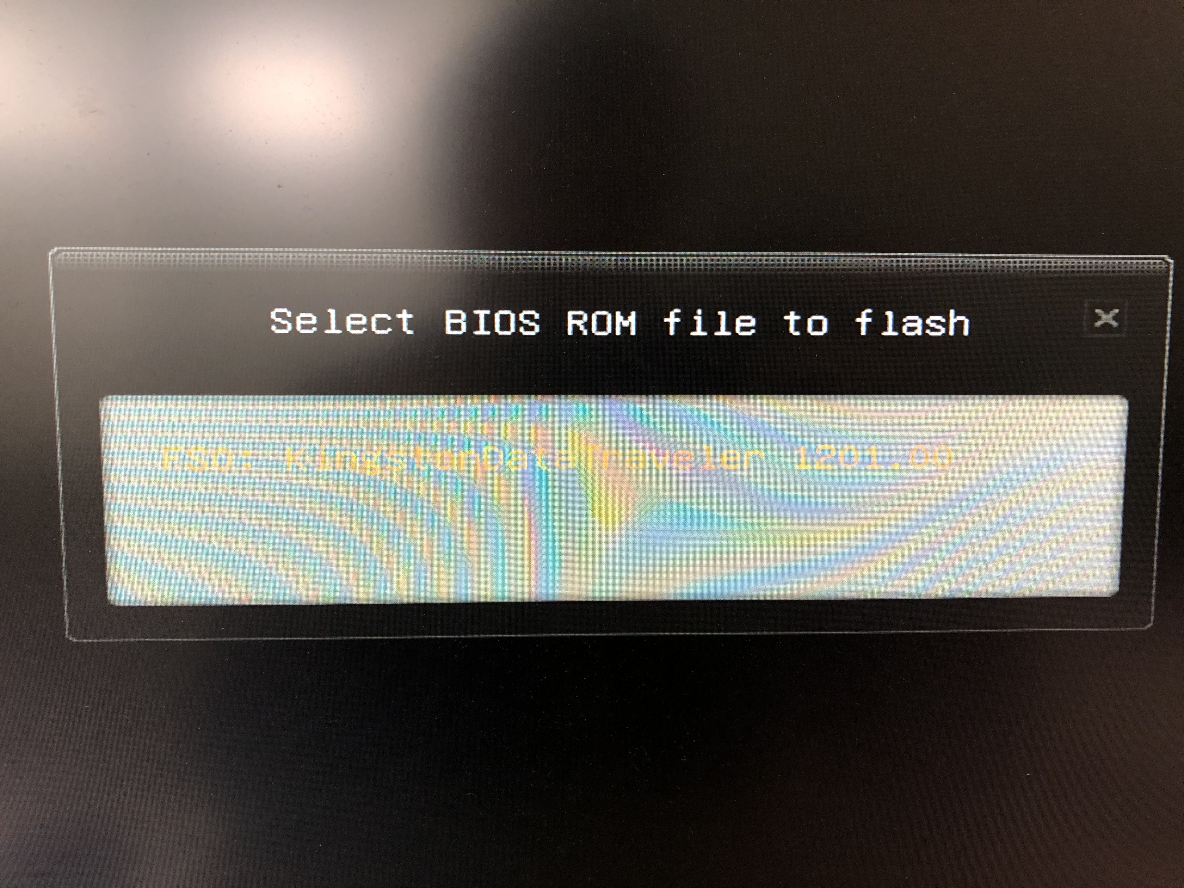

habe nun aber nochmal einen neuen 8GB stick rausgekramt, auf FAT32 formatiert, Datei draufgezogen und im uefi m-flash einfach mal auf enter gedrückt und siehe da:
(den 4GB hatte ich auch schon auf FAT32, der hat aber dennoch nicht funktioniert)
vielen Dank für Eure Hilfe :)
jetzt bin ich nur mal gespannt, ob ich den 5700x auch zum laufen bekomme :D

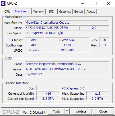

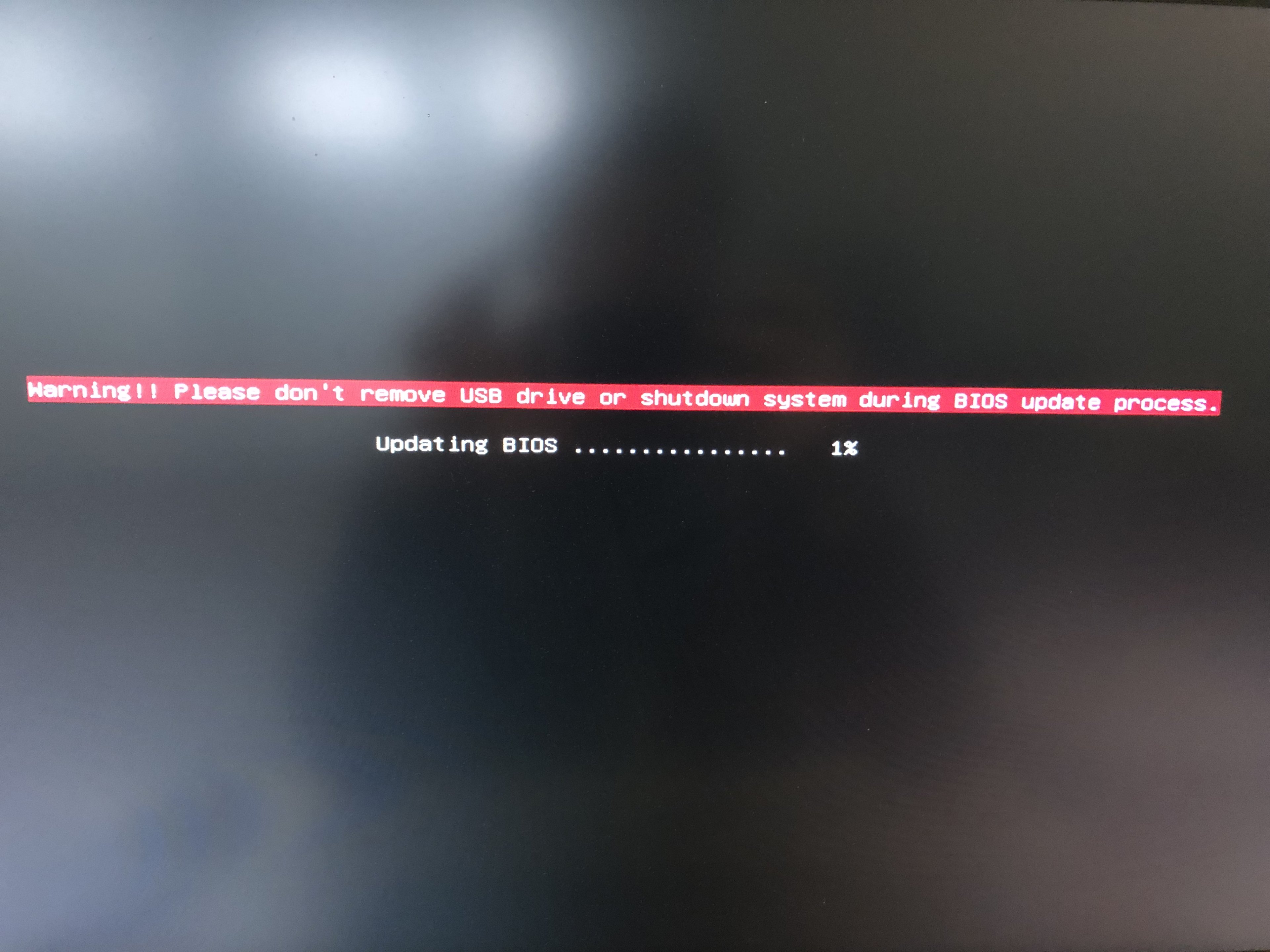

BIOS Update ist auch schon durch und das neue BIOS rennt entgegen meiner Erwartung sogar noch mit dem alten 2700X - bin begeistert :)
