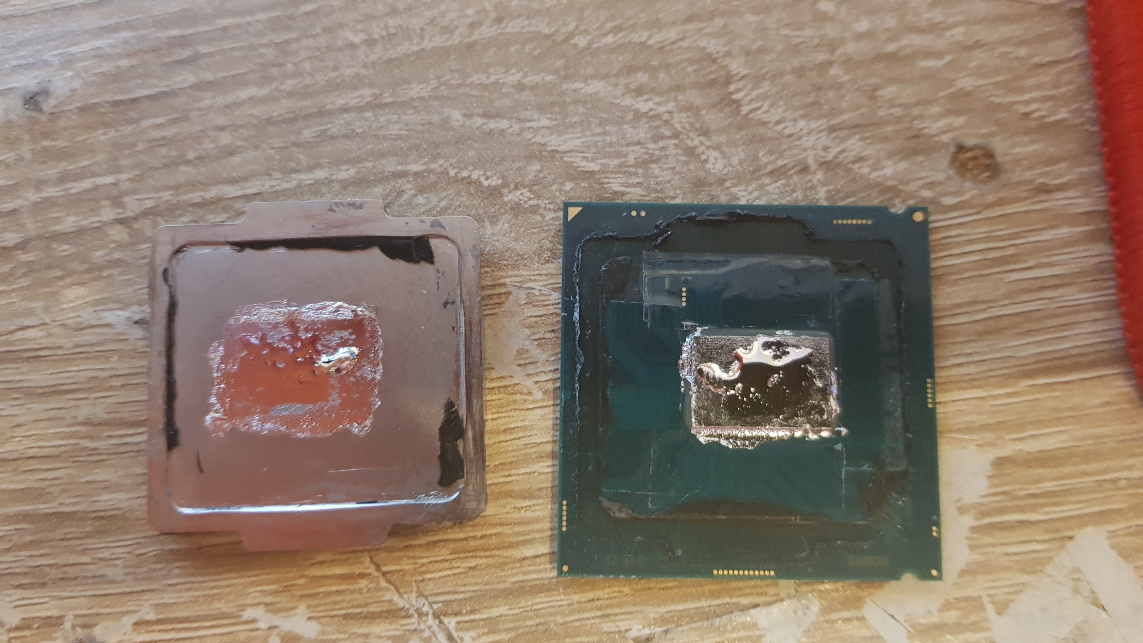

Aber ich habe die CPU vor einem Jahr geköpft.. müsste ich aufmachen und hoffen das Flüssigmetall ist noch da wo es hingehört.
so mal geköpft.
Sieht völlig OK aus, hatte damals sogar Tesafilm um die DIE herum gemacht damit das flüssigmetall nicht irgendwie hinkommt wo es nicht hinsoll.

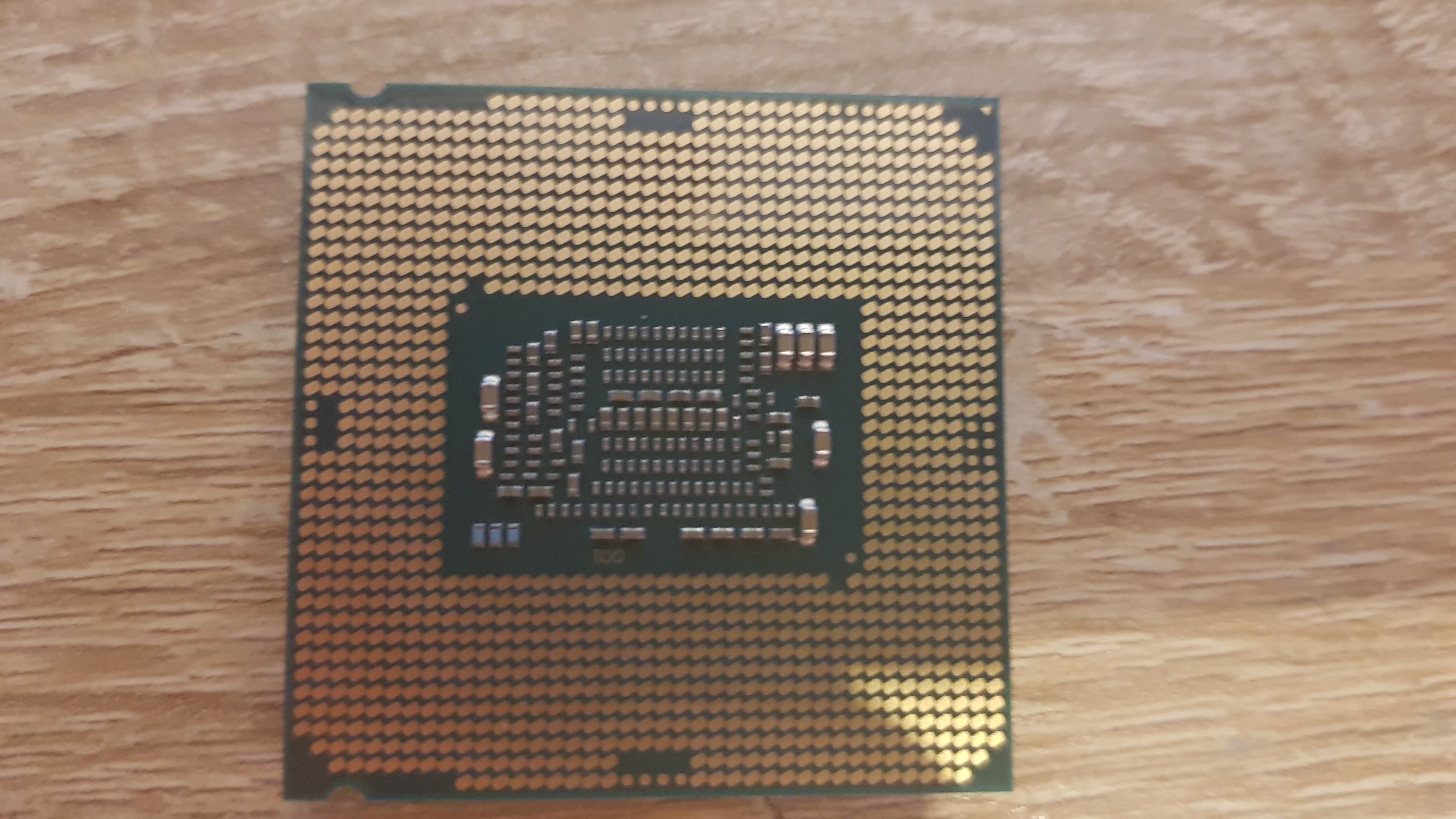

und von unten..
kann ehrlich gesagt nichts fehlerhaftes erkennen.

Fehler müssen nicht immer von Aussen sichtbar sein, eine CPU kann auch einfach so den Dienst quittieren, ohne das Du etwas davon siehst.
