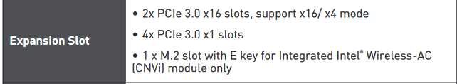

Nur zeigt mir GPU-Z nun an dass meine GPU nur noch mit PCIE 4 @2 Lanes läuft? Mein Board unterstützt garkein PCIE 4.0 und laut Handbuch auch kein SLI nur AMD Crossfire. Gibt es ein anderes Tool zum testen?
Hatte mich im Vorfeld informiert und bei meinem Board sollten laut Handbuch eigentlich 16x Lanes von der CPU direkt zum ersten PCI Slot gehen.
Der zweite 16er Slot ist mit 4x an den Chipsatz angebunden und die 1x Slots alle mit 1x PCI an den Chipsatz. Laut Handbuch zumindest. Dachte dementsprechend auch dass mein Vorhaben klappt und ich mir nicht die Bandbreite klaue.
Habe durchaus schon gelesen dass die beiden 16er Slots sich die Bandbreite teilen wenn eine zweite Karte eingesteckt ist, allerdings stand es bei den Boards dann im Handbuch drin, bei meinem ist davon nichts zu lesen.
Oder liest GPU-Z dass eventuell einfach falsch aus und alles ist in Ordnung? Ziehe ich den PCI zu M2 Adapter raus läuft es laut GPU-Z wieder mit PCI 3.0 @16 Lanes.
