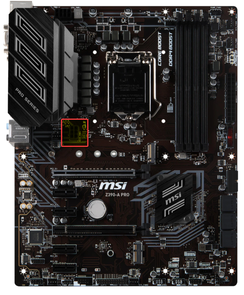

Hallo!
Hab da mal eine Frage, was bringt es den 6 PIN Anschluss an der Markierten stelle mit Strom zu versorgen? Hab jetzt ein 6-Pin auf SATA Kabel gekauft und ihn verbunden gehabt, davor hatte ich es nicht unter Strom. Hat es was mit Vor/Nachteile zutun oder unnötig?
Der Slot ist für die Entlastung des 24Pin ATX Steckers gedacht, damit die PCIe Slots ihren Strombedarf über den zusätzlichen Anschluss ziehen können.
Ist eigentlich keine ganz dumme idee, nur halbwegs sinnvoll wird das erst ab 3 belegten slots oder mehr.
Und auf garkeinen Fall jemals mit Sata oder Molex Adaptern rumfummeln!
