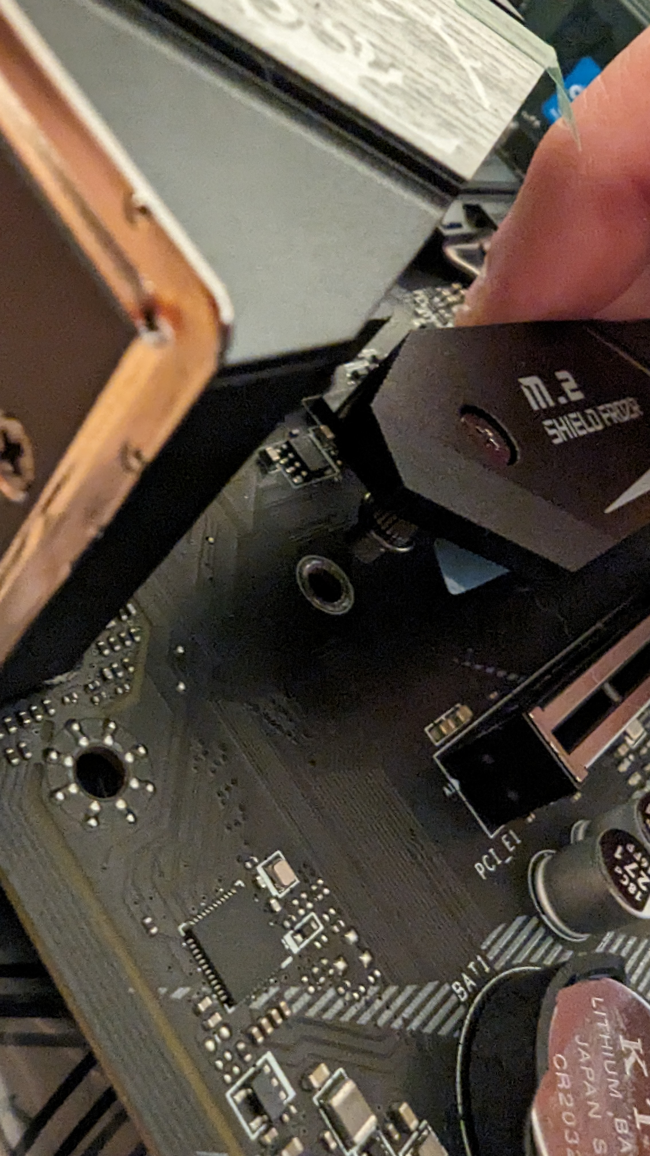

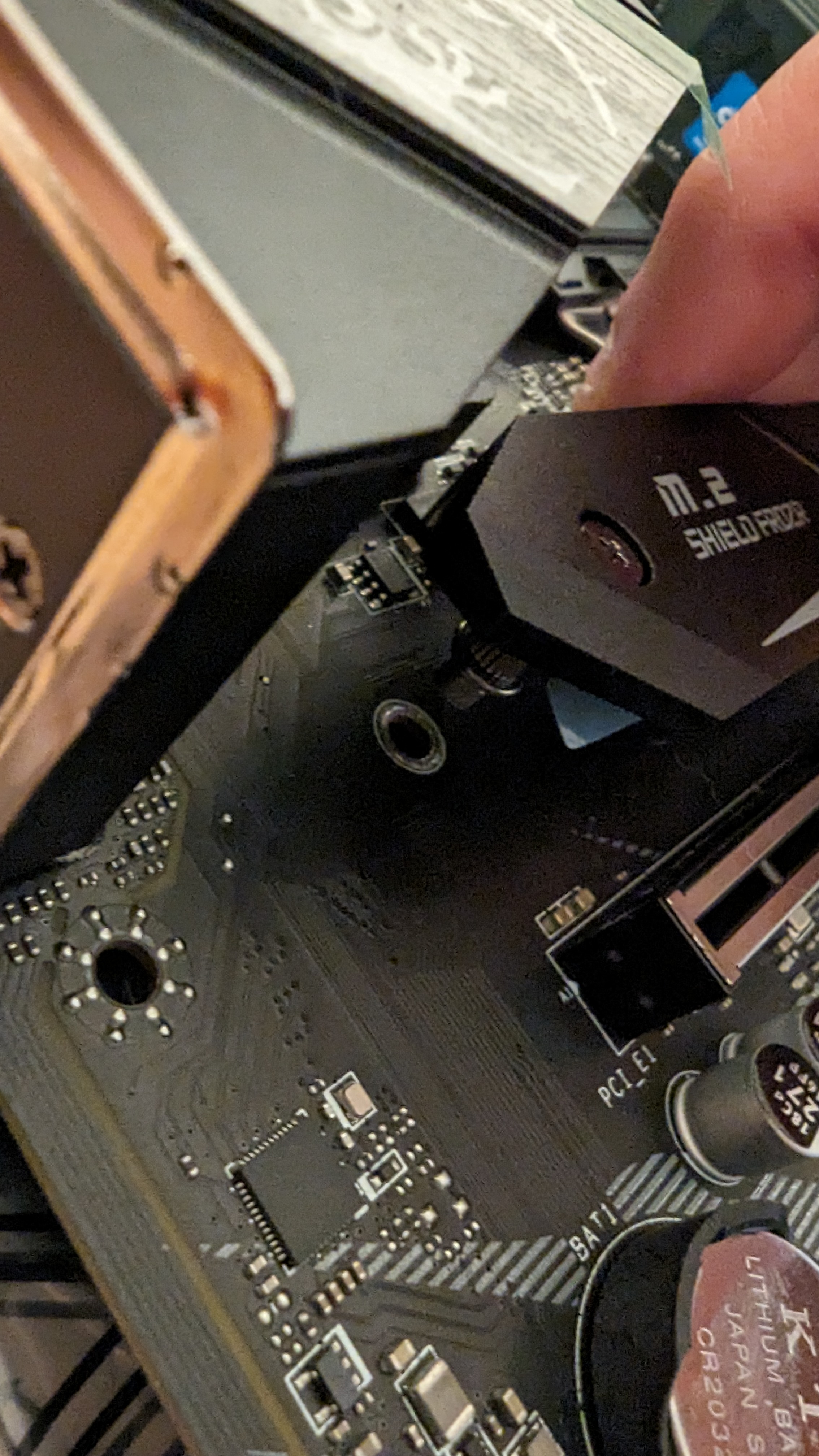

Hab hier genanntes Board liegen soll ich für nen Bekannten einbauen.
Jetzt hab ich das Problem das sich das shield nicht fest machen lässt weil die Schraubbuchse auf der linken Seite nicht fest mit dem Mainboard verbunden ist.
Hatte das schon mal wer? Ich geh davon aus das ist ein Produktionsfehler? Alle anderen Buchsen im Board (wo man die ssds befestigt) sind fest mit dem Board verbunden. Sind die normal ein geklebt weil da gibt's kein gewinde etc?
Das Board kam gestern frisch von mindfactory.de.
Wenn alles verschraubt ist lässt sich die linke Seite vom shield anheben...
Ging mir nur darum ob ich was übersehen hätte aber eigentlich ist es ganz offensichtlich :D
Ein Bild davon würde nicht schaden...
Reaktionen: Geringverdiener
Sieht rausgerissen aus, ob Fertigungsfehler, "Vorbesitzer", oder du selbst lässt sich sowieso nicht ermitteln.
In der Regel sitzen diese Dinger aber so fest, dass man sie nicht ohne weiteres abreissen kann, daher eher Fertigungsfehler.
Zurück damit.
Schreib aber auch was Sache ist, nicht dass es der nächste bekommt.
Reaktionen: MrMorgan
Wenn der Abstandsbolzen ein Gewinde an der Unterseite hat, ist einfach nur die Schraube von unten abgefallen.
Ne da gibt's kein gewinde und die anderen sind auch nicht von unten gekontert
