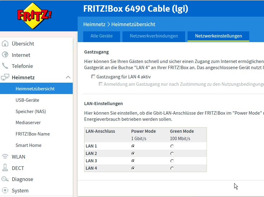

1. Wie ist der Rechner an der 6490 angeschlossen? Direkt? Dann könnte es das Kabel sein, was keinen GBit Link hinbekommt.
2. In der FritzBox ist per Default nur der 1 LAN Port im GBit Modus aktiviert. Die anderen 3 laufen im 100 MBit Eco Modus. Kannst Du aber in der FritzBox umstellen.

Also das Kabel war an Port 3 der Box. Habe ich umgesteckt.

Nicht das Kabel umstecken. Sondern in den Einstellungen der FritzBox schauen, dass auch der GBit Modus aktiviert ist. An dem Port, an dem Dein Rechner hängt.
CAT5e muss einen GBit Link hinbekommen. Sofern das Kabel in Ordnung ist.
Muss das wie auf Deinem Bild aussehen ?
Alle im Powermode? Bei mir ist nur Lan 1 im Powermode 1 GB/s. Der Rest im Green Mode.
Es kommt drauf an, was angeschlossen ist. Der Port, an dem Dein Rechner hängt muss im GBit Modus eingestellt sein. Bei den anderen es so einstellen, wie Du willst. Wenn das Gerät auf der anderen Seite nur 100 MBit kann, dann kannst Du es im Greenmodus lassen. Spart eben etwas Strom.

Und der betreffende Port in der FritzBox steht jetzt garantiert auf GBit?
