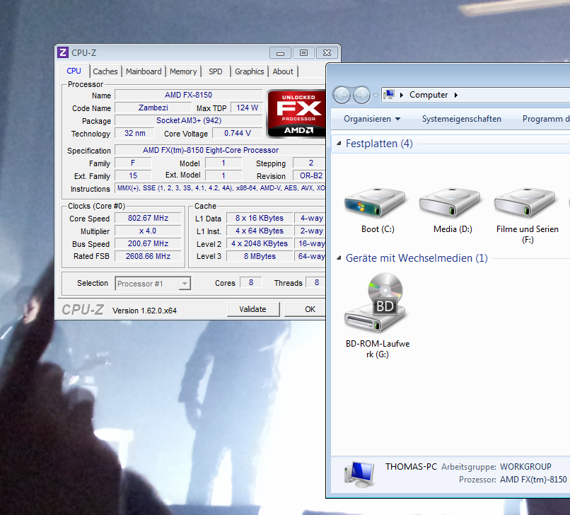

Ich hatte bisher einen FSB von 210 (NB/HT@2520Mhz), den hab ich allerdings wieder auf 200 gesenkt und den Multi angehoben damit ich auf einen Takt von 4.2GHz komme (NB @2400MHz/Ht @2600Mhz). Alles wird momentan ohne P-States geregelt, das heißt ich habe im BIOS alles eingestellt, da ich OC Tools möglichst meide falls sie keinen Vorteil aufweisen.
Mein Problem mit den P-States ist nun das ich sobald die .bat ausgeführt wird kein Windows Aero mehr nutzen kann. Videos, Musik ruckeln, die Aero Oberfläche wird abgeschaltet. Die CPU taktet dann aber genauso wie ich das will. Das Heißt 800MHz, 1400MHz, 2800MHz, 3800MHz, 4200MHz. Einzig und allein der Turbo wollte nicht so wie ich es will. Der ging nämlich leider gar nicht trotz Default Einstellungen im BIOS (Multis von Turbo, Standard Takt @Default, Spannung) nicht. Den Schreibfehler hast du gut erkannt, die Korrektur brachte allerdings leider auch nichts.
Mein Plan war jetzt nach dem Einbau meiner Wasserkühlung für die CPU (Brauche noch einen Radi, der Verkäufer lässt sich aber Zeit..) einfach den Höhsten normalen P-State auf 4.6Ghz anzuheben und den Turbo abzuschalten. Das kann ich jetzt aber leider nicht machen da meine CPU ziemlich warm wird, aber auch wenig Spannung braucht. (4.2Ghz @1.3V -3.6GHz ViD=1.275V 4.2GHz ViD=1.415V)

Damit alle sehen was ich meine:
Bleibt nur abzuwarten, ob das dann noch für den Sockel AM3+ ist.
