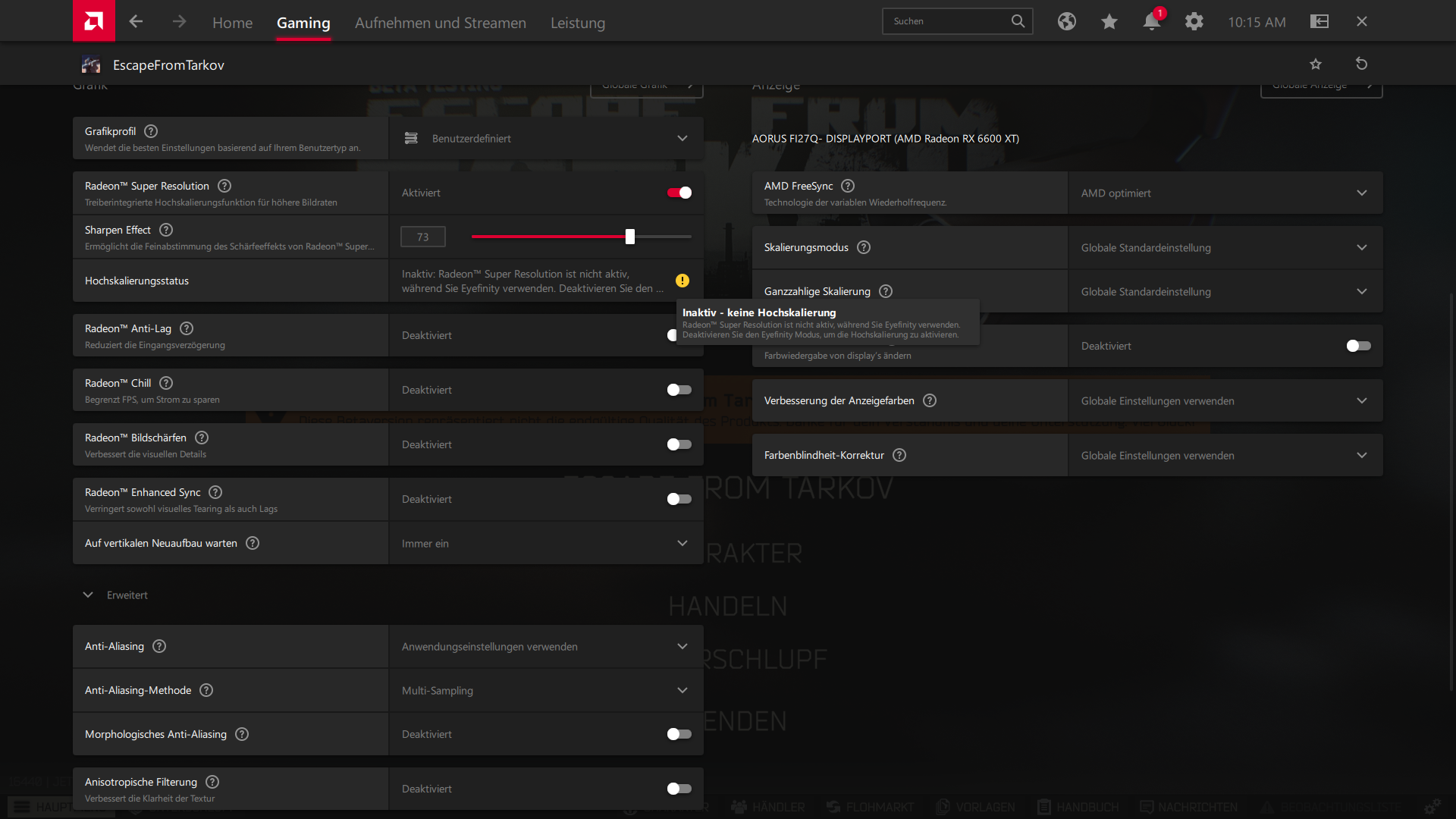

Ich benutze ich seit einiger Zeit beim Zocken AMDs Super Resolution zum hochskalieren meiner Spiele
Das lief bis vor kurzem einwandfrei, doch nun zeigt er mir einen Inaktiv Status an, mit der Begründung:
Super Resolution kann nicht aktiviert werden solange ich den Eyefinity Modus aktiviert habe.

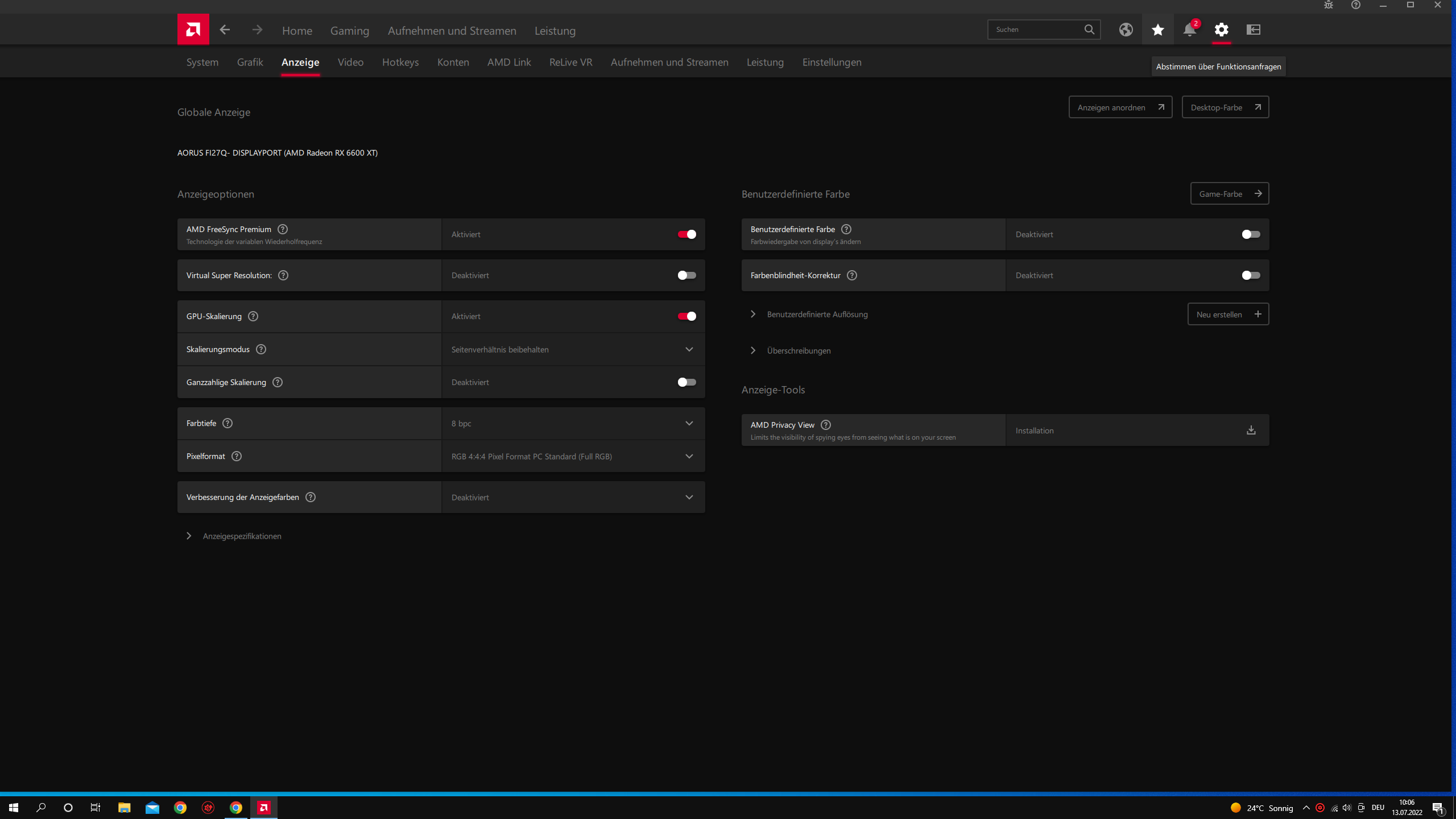

AMD zeigt auf seiner Website Eyefinity -> Discard Setup zum deaktivieren des Eyefinity Modus an. Doch mir fehlt die Einstellung auf meiner AMD Software
Leider konnte ich bis jetzt nicht herausfinden wie dieser Modus sonst deaktiviert wird. In der Globalen Anzeige der AMD Software wird nur richtigerweise mein Monitor erkannt. Habt ihr eine Idee?
