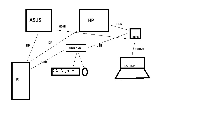

Wird wahrscheinlich ein HP E27d G4. Wahrscheinlich ist diese Kombi die Beste mit externer Dock um auch die volle DP Bandbreite für den Gaming PC zu haben oder?

Und ja dein Diagramm garantiert mit der direkten Anbindung maximale Fähigkeiten zwischen PC und Monitor.
Dafür muss man halt 3 Dinge umschalten. Aber das wäre kein "USB KVM". Wenn der nur USB umschaltet ist das dein KVM. Die schalten per Definition Bild und Eingabegeräte / USB und würden demnach zwischen allem hängen.

Ich dachte an so ein Teil, hatte mich da vllt falsch ausgedrückt:
Amazon USB Switch
Das Bild auch noch durch einen KVM Switch durchzuschleifen möchte ich vermeiden aufgrund der hohen Hertz Frequenz des Asus. Das können ja nicht alle KVMs und eine direkte DP Verbindung wäre mir da lieber.
