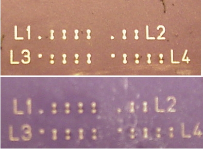

das 5 = 14 ist habe ich gerade bei asus gelesen, aber er bootet nicht mit 5. keine ahnung warum, aber ich versuche mal mit ner digicam ein bild zumachen, weil die 1 brücke von den L1-brücken etwas komisch ausschaut. ich zeige es dann gleich mal
gruss micha
PS: L1-brücken sind ok
Hier das bild und mein duron zum vergleich.
gruss micha
PS: hier vielleicht noch besser zusehen

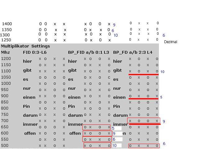

Also was mich interessieren würde für die Lösung, wäre wie die L6 Brücken aussehen.
Denn wenn der Multi auf dem Proz >=12,5 ist sind die L6 wie folgt:
L6: 00II (0=offen,I=geschlossen)
Beim XP ist es genauso, der Multi von 13 ist 5, nur durch setzten der L10 von I0 auf 0I.
XP Brücken
Dann wäre (theoretisch) der Multi von 14 (nachdem die binäre Zahlenfolge immer gleich ist->dezimal bei L3:10-6-9-5,10-6-9-5....,L4:6,6,6,6-9,9,9,9-6,6,6,6.....) wie folgt:
L3:.I00I L4:.0I0I L6:.00II

muß bei mir an den L4-brücken was tun.
hat jemand einen originalen athlon TB 1400 b und sagt mir, wie die schaltung der L4-brücken auschaut, foto wäre noch besser.
thanks und greetings micha
@detonator:
die anleitung bringt nicht viel, da sie nur bis 12,5 geht

Wenn jemand ne Malanleitung findet, die den 14er Multi zeigt, dann mal hier posten. Dann mal ich meinen 1400er C zum B um und verscherbel den bei Ebay. Hab letztens einen für so 150€ über die Theke gehen sehen, hab gedacht, dass das ein Fake wär.
@blutigerschlumpf:
du sollst ja dann auch nicht den 12,5er malen, sondern den 5er!
ich dachte, der wird dann als 14 o.ä. interpretiert...
beim elitegroup ist das so, oder?!
da werden die ganz niedrigen Multis als die höheren interpretiert...
Die Brücken auf dem Foto von Köttel sehen aber auch nicht aus wie die Multis 5 oder 5,5 aus der Malanleitung
