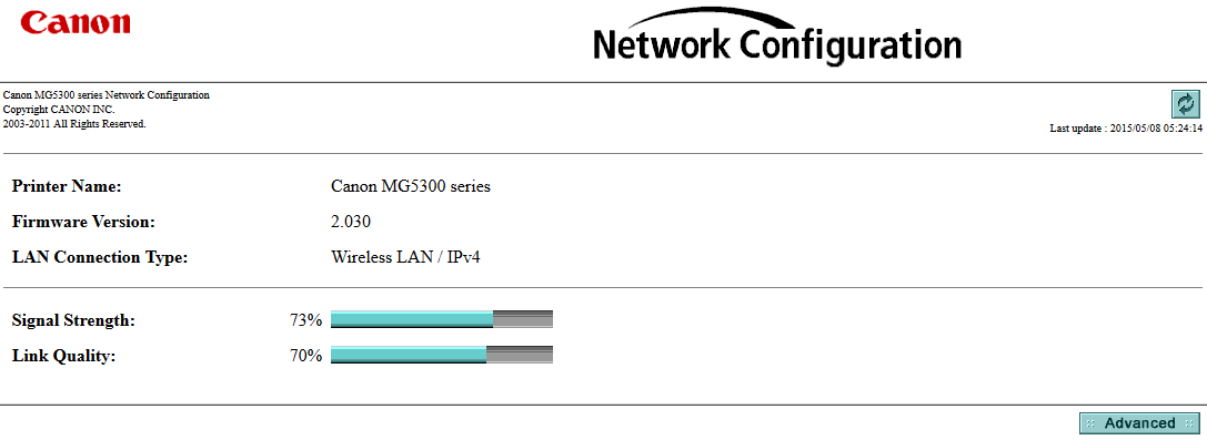

Mit der IP-Adresse vom Drucker kann ich auch die Webseite aufrufen.
