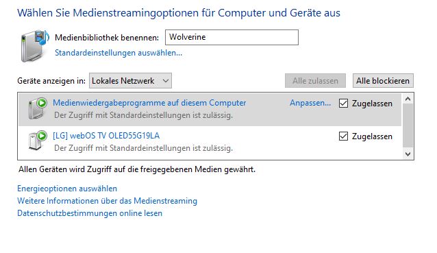

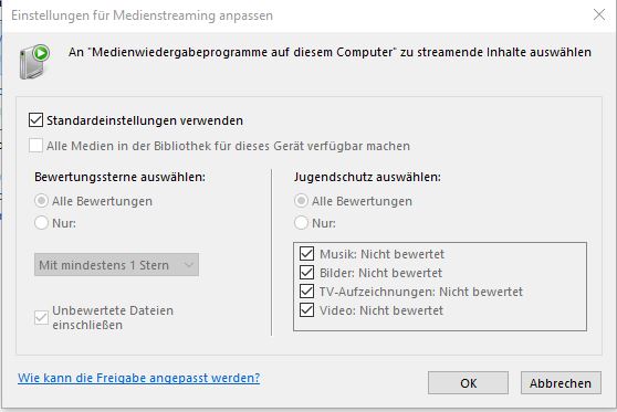

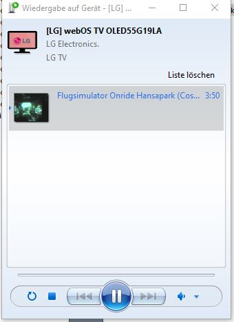

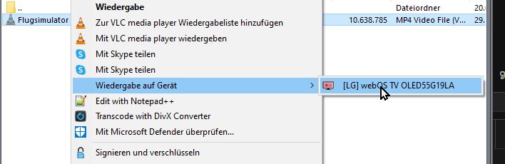

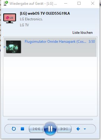

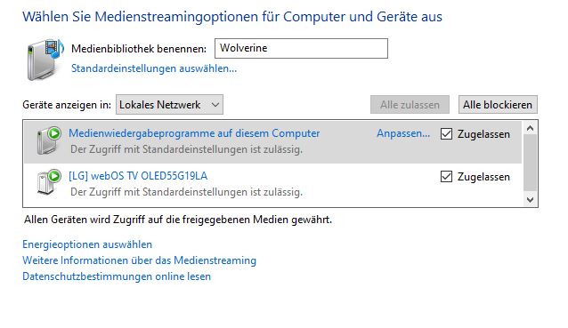

Ick hab mal ne kurze Bilderstrecke dazu gemacht vom PC an TV zu Streamen mit Windows Boardmitteln:
Hoffe des hilft dir weiter.

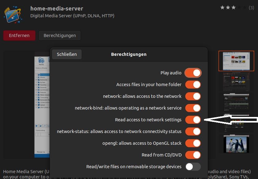

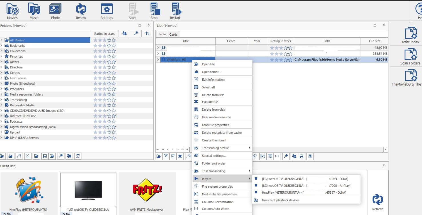

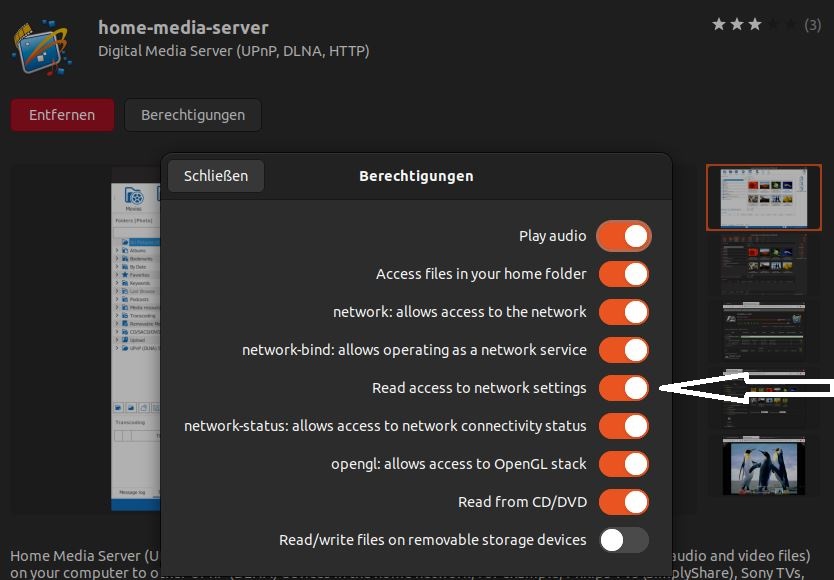

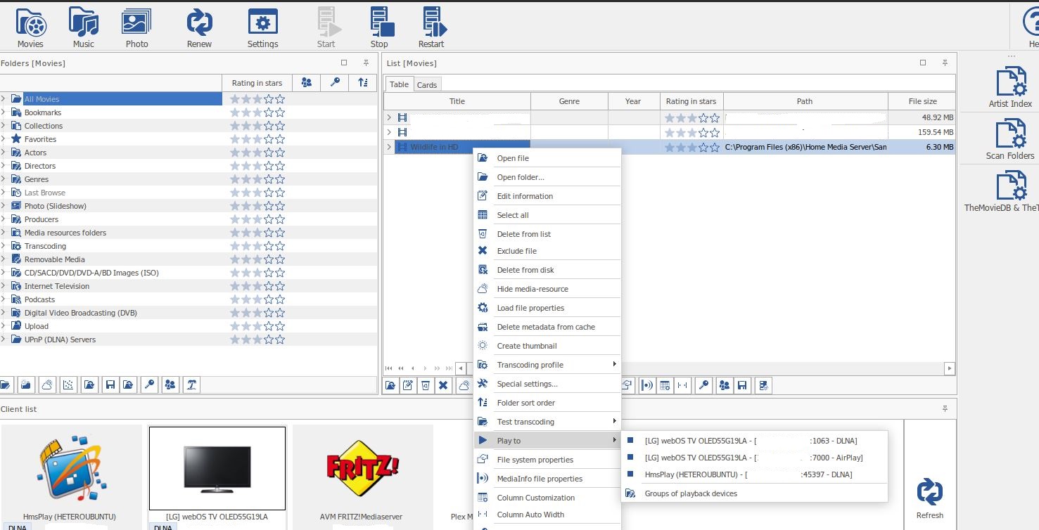

So hab das eben auch mal mit dem Home-Media-Server ausm Ubuntu Store probiert unter Ubuntu 20.04.4 LTS den Server installiert, dann die Berechtigungen angepasst, das der Server die Netzwerkeinstellungen lesen kann, beim ersten Fenster bei den Einstellungen bin Ich auf den Custom Punkt gegangen und hab da noch den Haken gesetzt für Webaccess, kurz die Pfade angepasst bzgl. Mediendateien. Den Server gestartet, TV eingeschaltet der taucht auch gleich in der Liste unten auf und zum Test dieses Sample Video genommen und zum TV gestreamt, lief ohne Probleme sofort. Nur hab ich hier DLNA ausgewählt gehabt und nicht Air Play.

Was heißt "Berechtigungen angepasst, das der Server die Netzwerkeinstellungen"?
Könntest das bitte kurz beschreiben?
Von den 3 Buttons HMS, TV und Fritz! habe ich nur 2, da ich keine Fritz habe.
Der TV ist aber die AirPlay Verknüpfung. Der TV konnte aber mit DNLA hinzugefügt werden und tauchte dann genau dort im PullDown auf, "Play to TV" ... es kam nur nix an.
Ich glaube irgendwas im Netzwerk stimmt nicht oder beim TV. Nur hat der TV ja nicht sooo viele Einstellmöglichkeiten. AirPlay beispielsweise kann man quasi nur einschalten. Wenn das Problem jetzt nur bei einer Quelle wäre. Vom Smartphone zum TV läuft es wenn dann sehr hakelig. Der TV wird da oft erst mal nicht gefunden. Anderen Ortes läuft das besser. Muss ich im Router nach irgendwas suchen das aktiv sein muss oder etwas bei den Schutzfunktionen die stört?
Ich hab da in der Clientlist nix händisch hinzugefügt, des hat der Server alles Eigenständig erkannt und bzgl. der Berechtigungen hab ich mal nen Screenshot gemacht, da wurde ich bei mir als ich den Home Server geöffnet hatte das erste mal gleich darauf hingewiesen, das der Punkt bei den Berechtigungen erforderlich ist noch. Die anderen Punkte waren schon so gesetzt, da hab ich sonst nix angepasst weiter.

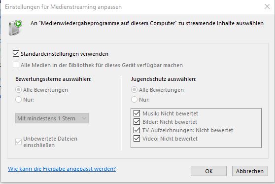

Er findet die Videos auf C:\ auch, wenn Medienstreamingoptionen auf PC nicht zugelassen sind. Aber selbst wenn ich sie zulassen, findet er die Videos auf D:\ nicht.
(Ich glaube ich muss sie nur zulassen, wenn ich meinen PC als Remote --> zur Steuerung (Pausieren, etc) der Videos am PC --> Wiedergabe am TV mit meinem TV verbinde, oder???? Verstehe ich das richtig??)
Ich hab jetzt trotzdem die Medienstreamingoptionen aktiviert, finde die Videos auf D:\ trotzdem immernoch nicht.

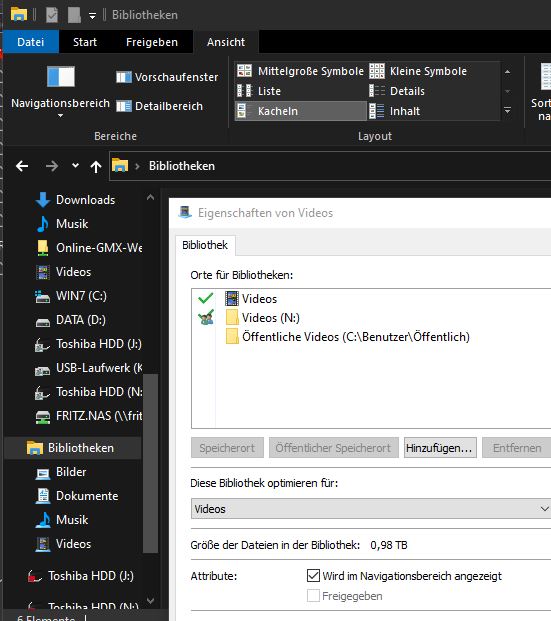

Hallo @BuBuZeLa ,

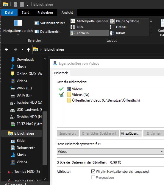

also wenn beim Windows PC die Medienfreigabe nutzt greift der default erstmal nur auf das zu was unter "C:\Users\User\Videos\“ liegt.
Du kannst jetzt also Netzwerkfreigaben auf die Ordner machen und dann darüber vom TV aus hin navigieren und das abspielen oder wenn den Windows PC als Mediaserver vom TV aus ansteuerst, dann müsstest den Pfad von D:\ noch mit aufnehmen in die Bilbiothek.
Im Explorer unter Ansicht beim Punkt Navigationsbereich -> Bibliotheken anzeigen auswählen wenn es nicht schon vorausgewählt ist. Dann die Bibliothek erweitern -> rechts Klick auf Videos und da auf Eigenschaften gehen. Siehe beigefügten Screenshot:
Gruß Sascha

Uuuuiiii,
Grooooßes Danke @IchbinbeiCB
Hat geklappt...
Ich wusste nicht, dass der default nur auf "C:\Users\User\Videos\" Zugriff hat.
....hätte ich aber auch drauf kommen können, dass da irgendwo der Fehler lag....
Nutze meinen Windows-PC jetzt als Mediaserver und habe D:\ zur Bibliothek hinzugefügt.
