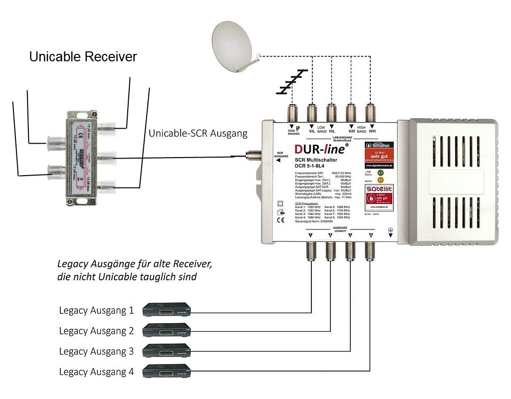

Von der Schlüssel gehen 4 Kabel zum Multischalter. Vom Multischalter gehen 8 Kabel sternförmig zu den Antennendosen. Umrüstung wegen VU+ Duo 4K. Ich möchte den gleichzeitigen Zugriff auf alle Transponderbenen haben (Videomitschnitt). Mit einem neuen TV sollte auch der Programmwechsel schneller gehen.

Don_2020 schrieb:Ich habe hier eine Sternverkabelung.
In dem Fall muss nachdem Multischaltertausch, siehe Bild oben, noch einen 4fach Verteiler an den einen Unicable Anschluss stecken und die bisherigen 4 Kabel, die nun Unicable sind, an diesen Verteiler stecken.
Das sollte funktionieren.

Also der Unicable Multischalter im Bild arbeitet zwischen 1280 und 1586 Mhz, also muss die Weiche das auch können, so wie diese:
http://www.schwaiger.de/de/4-fach-verteiler-12-db.html
Oder einfach mal nach "4fach Verteiler Unicable" suchen.
Sollte dann so aussehen:
