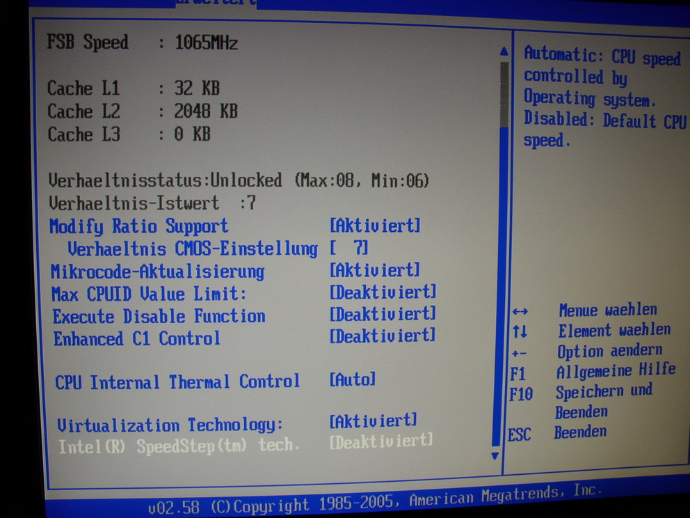

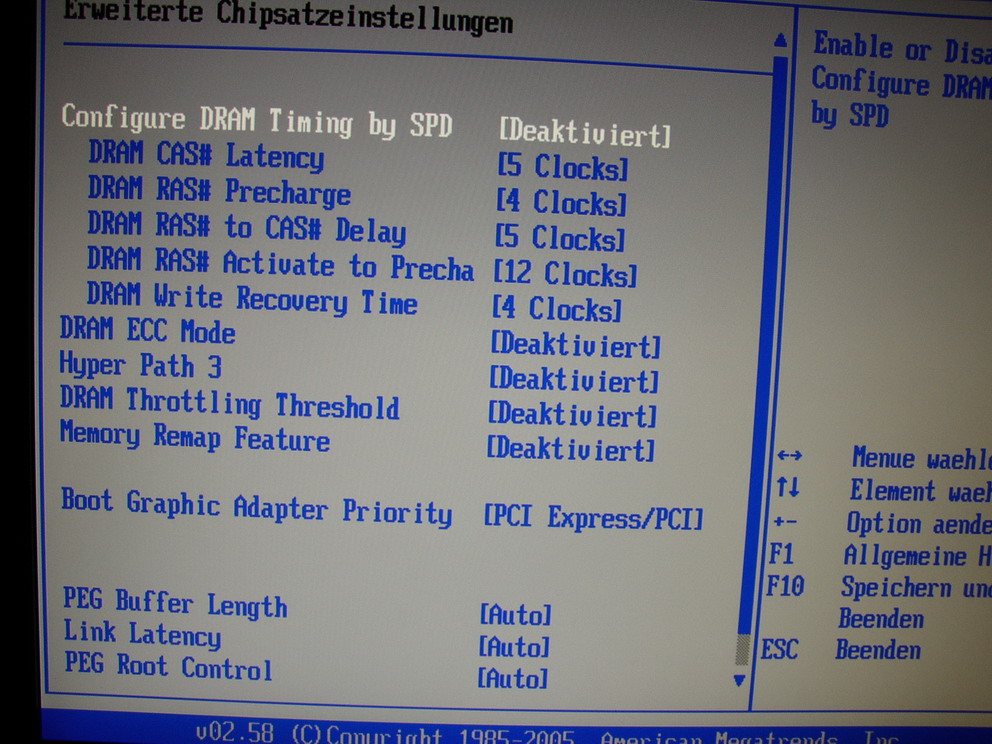

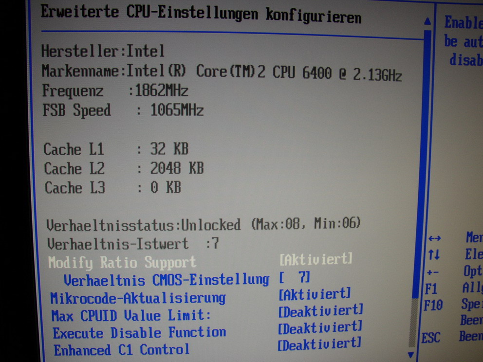

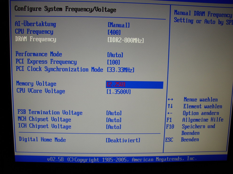

Hi Leute,
ich habe mir den Mushkin Speicher zugelegt bekomme ihn aber nicht gescheit eingestellt.
Anbei ein paar Bilder was ich eingestellt habe:
Es muss doch möglich sein, hier mehr einzustellen, so ist der Speicher nicht viel schneller als mein alter DDR2 800 Speicher.
Könnt ihr mir bitte posten was ich wie einstellen muss. CPU ist ein E6400 welcher stabil mit 3,2GHZ rennt, also Multi 8 und FSB 400. Kann ich jetzt nicht den FSB bei 400 lassen und dann den Ram mit 1066einstellen? Das will er aber nicht!
Oder habt ihr nen guten Leitfaden, wie ich das Teil einstellen muss?Board hat die neueste Bios version drauf 2004.
Danke

Das ist wohl der SPD Bug,Ganz schwer in den Bereich der 1000 zu kommen und dann auch nur mit SPD Verwaltung.Hoffen sollte man auf "Penryn Kompatiblität"was wohl mit einem der nächsten Bios Versionen für's P5W kommen sollte.Bios 2205/2206 sind nicht zu empfehlen da verbugt.
NB spannung auf 1,45V stellen, Timings und spannung für den ram wie angegeben einstellen.

ich glaube die timing hast du falsch eingestellt.
müsste nicht 5-5-4-12 sein ?
auf deinem shot ist 5-4-5-12 !

also der Speicher bringt dir erst mal nix bei deinem board, weil mehr als 400FSB macht es nicht, wo dann 800Mhz speicher reicht.
so nun gib mal deiner MCH 1,45V, dann hat der speichercontroller mehr saft, dann dürfte das funzen.

Auf Bild Nr. 2 ist doch gut zu erkennen, dass ich da nur "800MHZ" einstellen kann, bei 1000MHZ oder 1200MHZ bootet der Rechner erst gar nicht mehr. Das kann doch aber nicht sein oder? Das müsste doch funktionieren oder nicht?

Aber selbst wenn ich wie auf Bild 2 einen FSB von 400MHZ habe, müsste ich doch beim Ram mindestens 100MHZ einstellen können oder nicht:confused_alt::confused_alt:

ja du kannst den ram höher takten, nur bringt das nichts.
naja mehr MCH spannung hat, damit mehr ram takt und vieleicht auch mehr FSB geht.
also ich tausche auch mein board, habe vor FSB500 zu fahren, damit mein ram was bringt ;)
Wieso bringt das nix wenn ich den Ram höher takte?
Ich schaffe nen FSB von 400MHZ, vielleicht ein wenig mehr. Kannst du mir mal nen Board empfehlen, mit welchem ich nen FSB von 600MHZ schaffe? Das sollte es dann können, brauche auch keinen Schnickschnack.
Wie hoch wäre denn der Performance Unterschied?
der performance unterschied ist wenn du den ram höher taktest als den FSB ca. 1-2% zb- FSb360 und ram 1080Mhz.
aber wenn du den FSB auf 500 stellst und einen RAM teiler von 1:1 nimmst läuft dein ram mit 1000Mhz das kann dann schon ca. 10-15% bringen, wenn CPU takt gleich ist wie bei meinem 360Mhz beispiel.
sind alles nun schätzungen.
ich habe mir das P35 DS4 geholt, dass sollte problemlos 500machen wenn man MCH erhöht sind da bestimmt auch 600 drin, aber dann rennt der speicher mit 1200Mhz das ist glaube ein bissel hart, auch für CPU da muss man den Multi auf 6 stellen und hat dann trozdem 3,6Ghz o_O.
und warum es nichts bringt den ram höher zu takten als FSB ist doch ganz einfach, wenn daten nicht schneller durch den FSB können, kommen sie auch nicht so schnell in den RAM.
daher bringt es wenn du den Teiler über 1:1 setzt nur einen leistungsgewinn im einstelltigen bereich.
