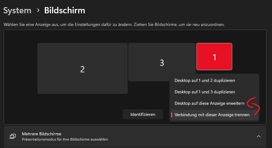

ich habe heute eine neue Grafikkarte eingebaut und per DP angeschlossen. (Ich hab insgesamt 3 Monitore, 2 WQHD per DP und 1 FHD hochkant)
Seitdem wird mein 2. DP Monitor nicht mehr automatisch erkannt. Ich muss immer in die Windows Einstellungen und den erst wieder Aktivieren:
Erst danach funktioniert er wieder.

DDU hab ich durch.
Hab den 1. DP Monitor immer am selben gelassen und den 2. DP Monitor auf einen anderen Port gemacht, war das selbe.
Habe jetzt den 1. DP Monitor und den 2. DP Monitor getauscht. Problem hat sich gelöst :D
Seltsam, ich würde gerne den Grund erfahren, aber was solls. Die Hauptsache ist, dass es jetzt geht.
