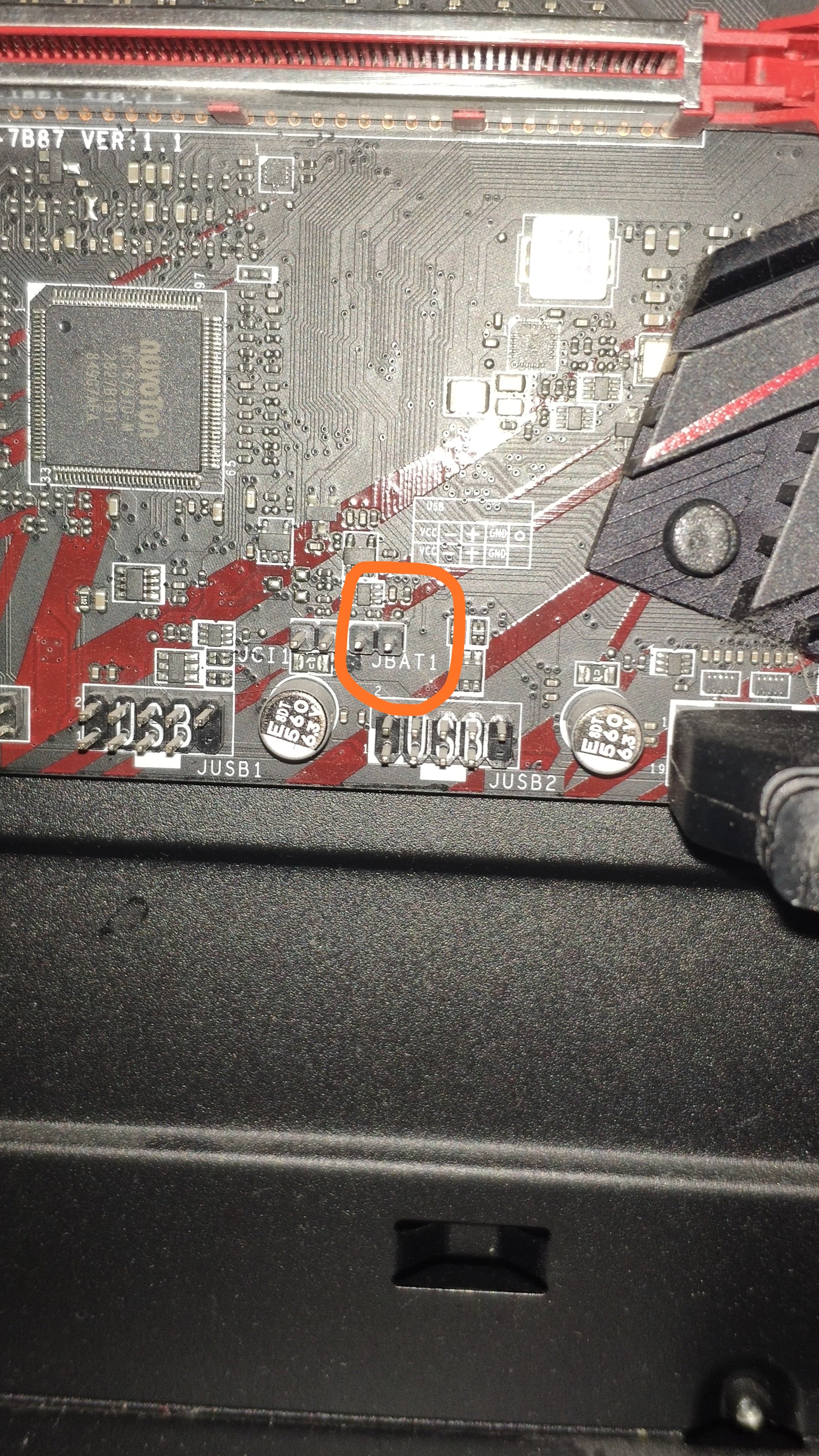

Und könnte mir nochmal bitte jemand genau erklären, wie ich bei einem msi b450m gaming plus die bios resete? Danke im vorraus

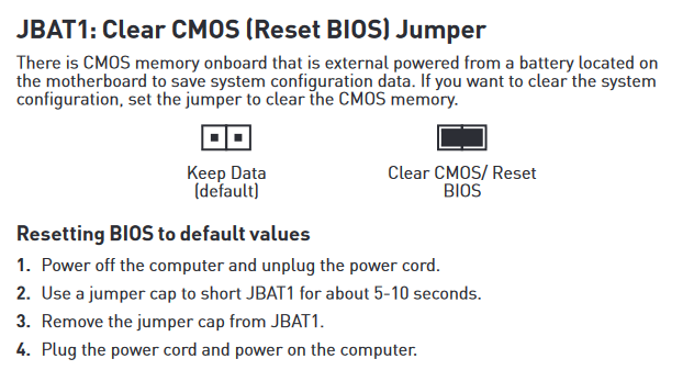

Das kannst du genau im Handbuch nachschauen, meist unter Clear CMOS!

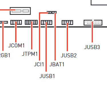

JBAT1 entspricht Clear CMOS!
Handbuch Seite 16 und 19. Auf dem MB nach JBAT1 suchen (in der Naehe vom PCI_E3 Slot). Stromkabel abziehen und die beiden Pins 5-10s kurzschliessen.
Die 2 Jumper-Pins. Ansonsten das was @Cardhu geschrieben hat.
Denke nicht
Doch jetzt hat es geklappt danke an jeden!
