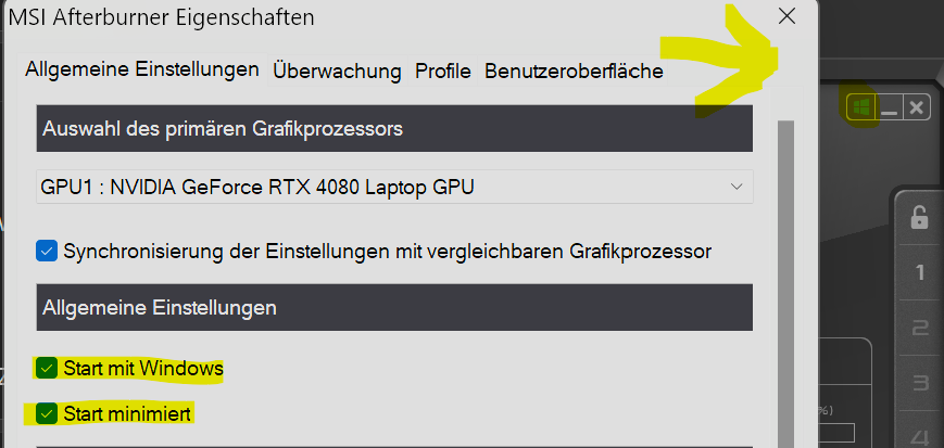

Mit undervolten habe ich so um die 75 Grad. Nur muss ich anscheinend jedes mal beim hochfahren des PCs die GPU neu undervolten bzw. die gespeicherten Settings aktivieren in MSI-Afterburner.
Kann man die Karte permanent undervolten? Oder habt ihr Vorschläge, wie ich die Temperaturen der GPU verbessern kann. Habe die Gehäuselüfter im Bios auf Leistungsstark eingestellt und die Wärmeleitpaste erneuert und doppelt neue Wärmeleitpads draufgemacht, weswegen ich mich wundert wieso die Karte immernoch so heiß wird.

Man kann MSI Afterburner so einstellen, das ein Profil direkt beim starten aktiviert wird. (kleine Windows Symbol)
Nein, der Hotspot ist bei ca. 96 Grad.
Lässt du MSI Afterburner bei jedem Windows-Start mitstarten und hast eingestellt, dass das Profil mit deinen Settings auch tatsächlich geladen wird bei jedem Start? Du musst das Profil in den Settings hinterlegen, dass es auch automatisch geladen wird.

Dieses kleine Windows Symbol lässt sich nur aktivieren, wenn das Schloss für Profile offen ist.
85 Grad und 96 Hotspot sind noch ok, wenn der Kühler nicht der Beste ist. Aber man kann die Profile halt auch direkt laden lassen.
Reaktionen: Tony Tyson
