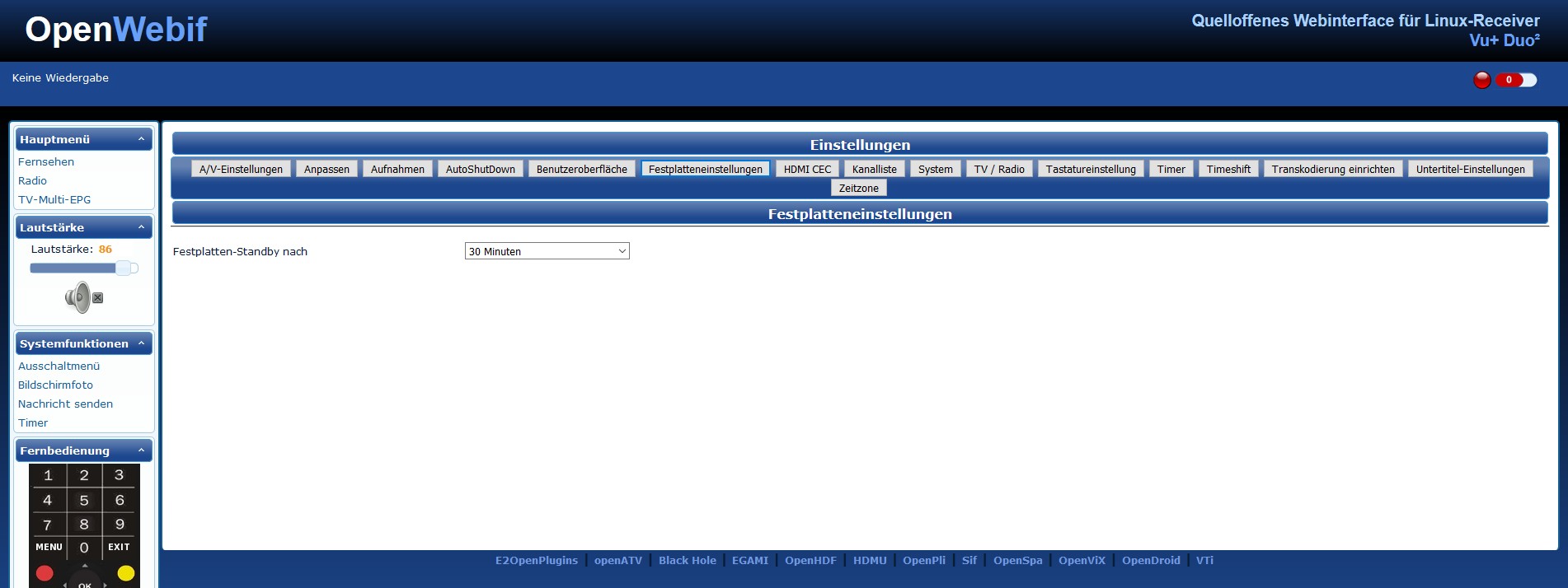

> HDD fährt natürlich über die Dreambox gesteuert ins Standby. Die Zeit dafür ist einstellbar.
Ich habe selber die VU+ Duo2 Box aktuell und hatte davor eine Dreambox 8000.
Bei beiden kannst du im Menü ganz normal die Standby Zeit der Platte einstellen.
Als Beispiel hier übers Webif
