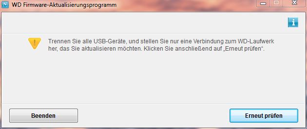

Nun wollte ich dieses Firmwareupdate anwenden. In den Releasenotes findet man nämlich den vielversprechenden Hinweis "Fixed USB 3.0 enumeration issue with new Intel Chipset".
Allerdings wird die Platte durch den Updater nicht erkannt (an einem anderen PC mit älterem Chipset wo die Platte an sich funktioniert):
In CrystalDiskInfo wird die Platte als "WD3200BMVU-11A04S0" bezeichnet.
